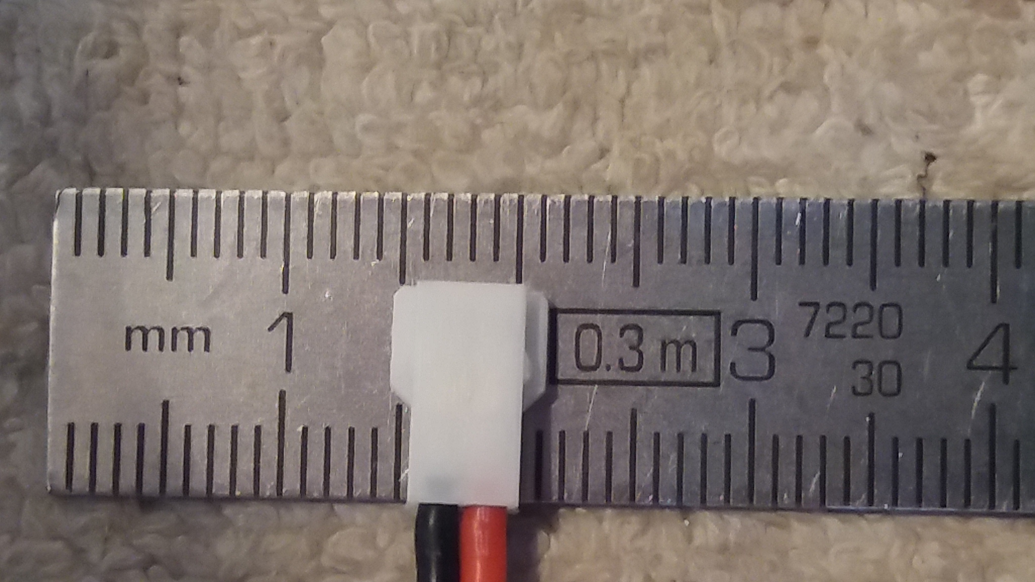

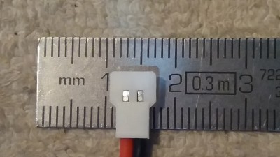

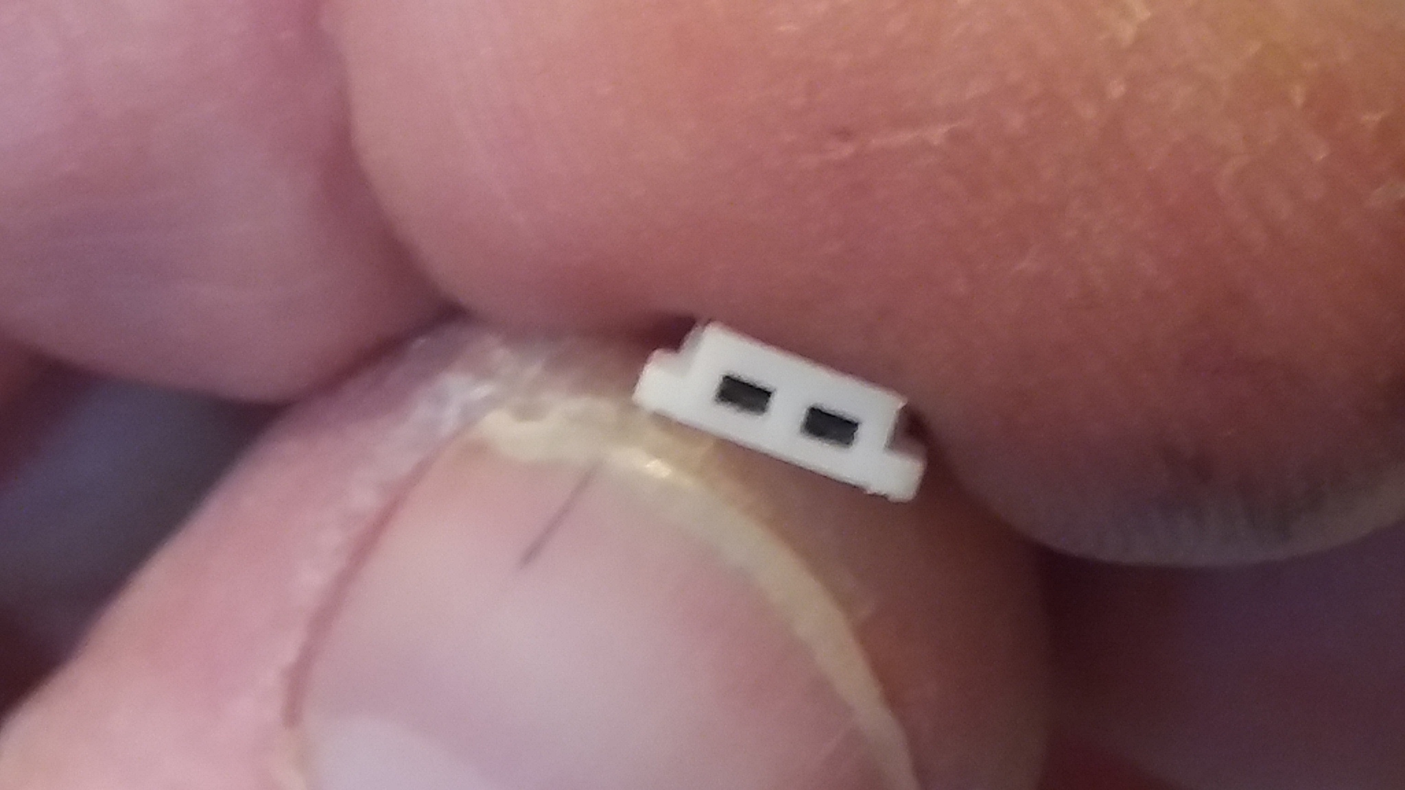

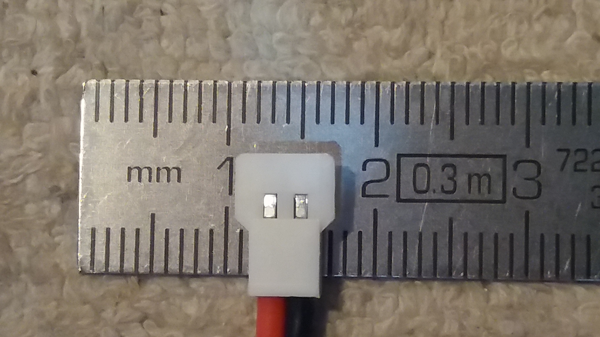

Hola estoy buscando estas clavijas de baterias mini, pero al no saber su nombre tecnico no las encuentro alguien sabe como se llaman?
gracias

€ 1,09 6%de DESCUENTO | Piezas-51005 51006 MX 2,0mm pitch 2p 3p 4p, acoplamiento aéreo macho y hembra, batería de acoplamiento, conexión de Cable de carga UL1007 26AWG, 10 Uds.

Conectores macho/hembra tipo MX2 (area de contacto 2mm) "pitch" significa "contactos de punto 2P=dos cables, 3P=3cables con cable bastante fino de medida 26AWG.
Son conectores de carga o consumo de bajo amperaje normalmente utilizados en carga lenta, los llevan baterias de 1 elemento (1S) de baja capacidad, el nylon de las carcasas es poco tolerante a las altas temperaturas. Calidad de conexión y resistencia: muy baja por el material de los contactos.
Dependiendo de la aplicación utilizaría conectores tipo JST y no MX pero eso que según la aplicación y sgusto de usuario
