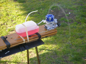

El rodaje yo se lo hice sin una gota de nitro y klotz al 25 % y el primer litro sin escape, es decir, en bancada :lol: y con mezcla muy generosa.
Eso no lo hace nadie, pero a mi me resulta bien.
Suerte.
Salu2 desde Bena20 (Zamora)
