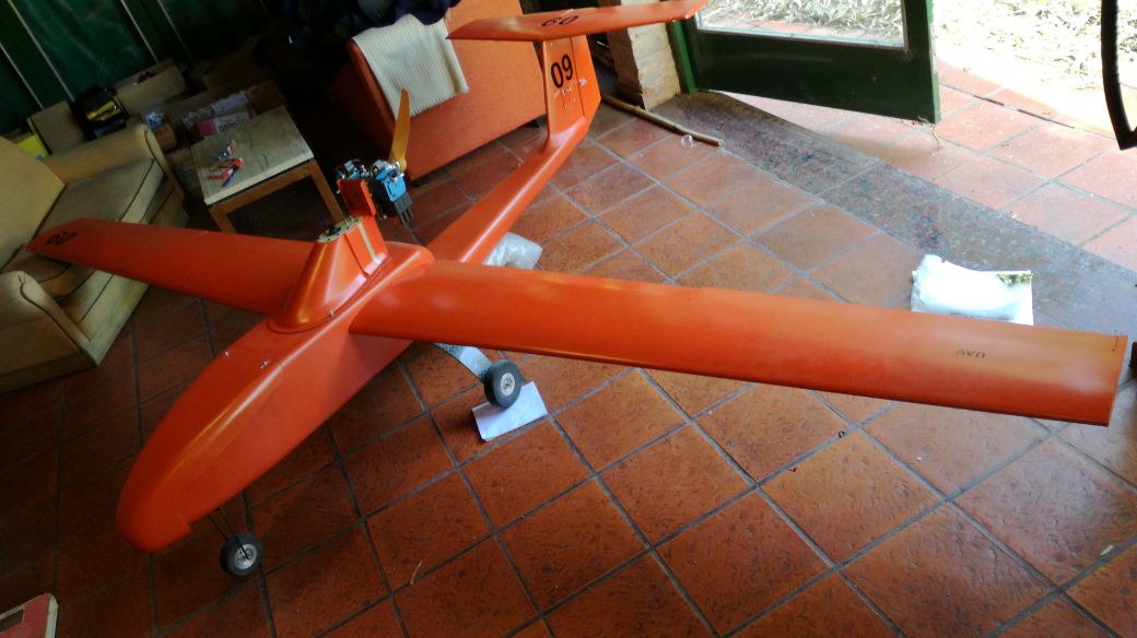

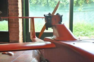

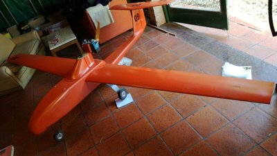

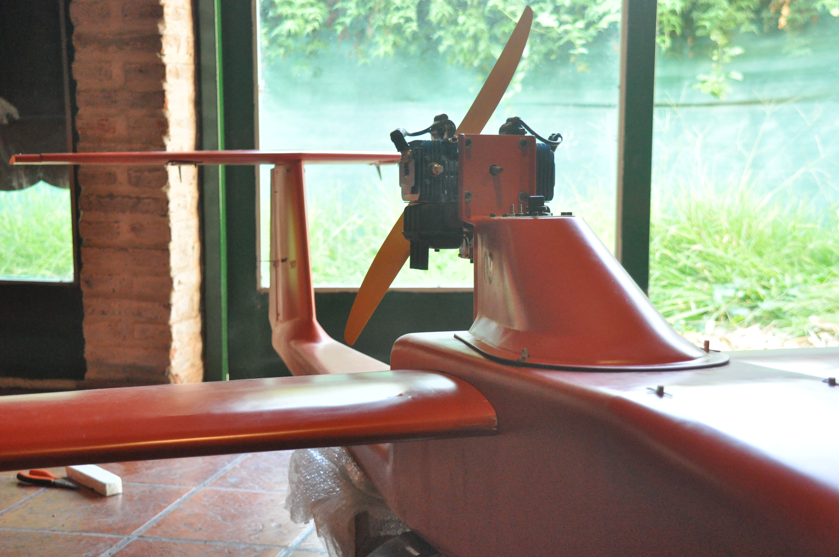

Que tal comunidad de miliamperios. Les comentamos nuestra situación.
Somos un grupo avanzado de estudiantes de la carrera Ingeniería Electrónica de la Universidad Nacional de Rosario, junto a un profesor a cargo, que decidimos abrir una rama de investigación sobre avión a escala, con motor a combustión. La realidad es que desconocemos el tema y nos vendría bien un poco de orientación.
Disponemos de un avión cuya longitud de ala a ala es de 4 mts, para que tengan una idea. Cuenta con 8 servos, 1 para el motor, 4 entre flats y alerones, 1 para el timon y 2 para los elevadores.
El motor del que disponemos es un FUJI-IMVAC de 86cc y 7.5 HP
Por el momento, quisiéramos verlo volar jaja..
Nuestro objetivo más inmediato es adquirir un controlador de radio-enlace robusto que se ajuste a estas características.
No tenemos muy en claro que posibilidades existen, alguna sugerencia? Estaría bueno que la placa que va en el fusejale permita una futura conexión a otros equipos.
Que mas necesitaríamos?
Desde ya muchas gracias por su atencion..
Les dejamos unas fotos para que se tienten con nosotros :D :lol:
