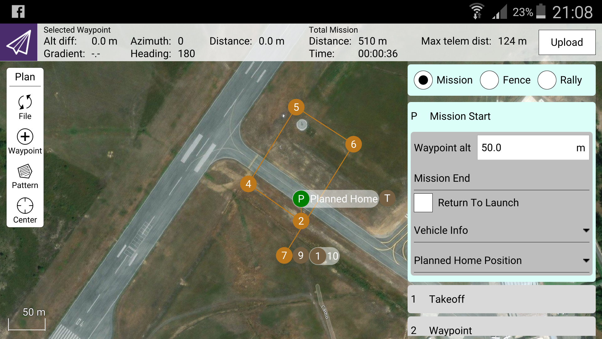

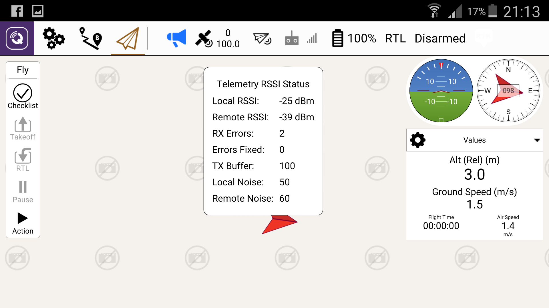

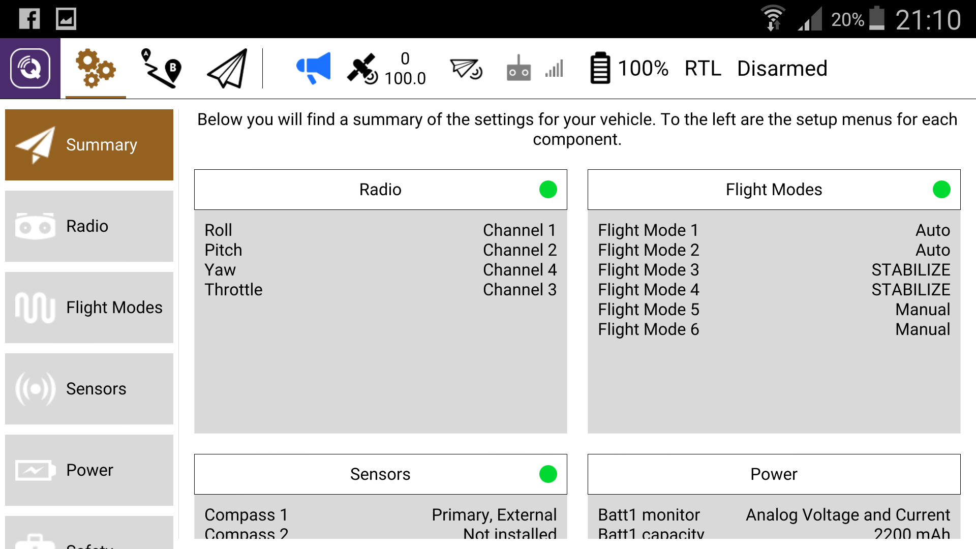

- Para usar MavLink utilizo Mission Maker (es el ex-Tower), lo más parecido a Mission Planner en el móvil. Funciona bien por cable y con el radiomodem en 433 MHz.
- Para MavLink también, pero lo he usado menos: QGroundControl. También con versión PC y app. Se parece a Mission Planner como dos gotas de agua, no sé yo si será una bifurcación del desarrollo.
