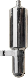

Entra en mis planes hacerme un raptor titan 50, voy a tener un OS hyper y quisiera que me recomendarais un buen escape.
Y si lo sabeis decidme precios para hacerme una idea.
Por emiza
#410150
para ese motor y a ese heli
mi preferido es el Muscle pipe, esta sobre 90€
le sacas bastante partido al motor metiendole a partir de un 20% de nitro
un zimmenman o un hatori perfectos precios similares
ya es cuestion de gustos

Por JR Propo
#410244
Yo no te lo recomiendo, se parte con mucha facilidad, he tenido 2 , y los dos se han partido, al igual que a mucha gente. Curtis en madrid lo reconocio, que tenian fallo de fabricas y partian por la soldadura

Por Fran Salazar (junior)
#410408
buena slos nuevo MUSCLE PIPE II no se han roto ninguno yo lelvo tiempo con el y hasta ahora ninguno es lo mejorcito q hay y me gusta,,un saludo

Por emiza
#410815
:shock: pues yo lo tengo casi 2 años y el que tiene el "corazon partio" soy yo.
imagino que esto es como todo , habran escapes originales y escapes clones,
Por LDS
#411003
Eso fue una partida que salio mal, pero la nueva generacion ya no tiene ese problema y le puedes dar la caña que quieras.
Por chus
#411010
estoy con vosotros, yo tengo dos , uno todavia no lo he montedo en el 90 pero el del 50 hiper, va de lujo, un sonido una potencia descomunal, te lo aconsejo
Por Pacman
#411196
Vas a poner escape guapo y todo? :D :D , se quedará un Raptor bonito de veras :wink: , yo creo que todos los que han nombrado por ahi arriba van bien, aunque si fuera para mi, mis preferencias serian, por este orden, Muscle pipe, Funtech, Zimmermann (el mio), ala, y date prisa!!!!!!
:wink:
