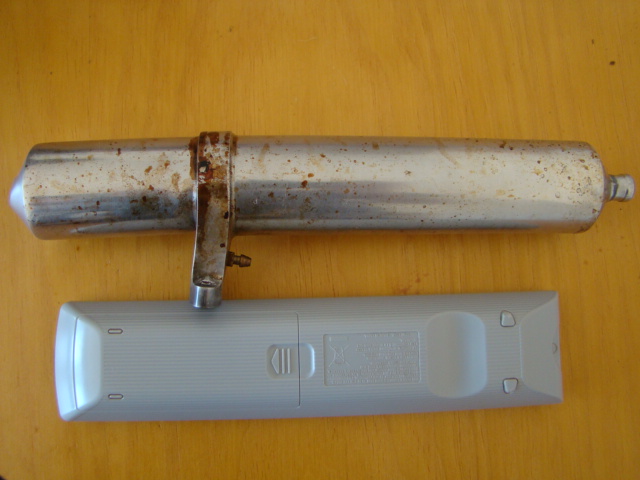

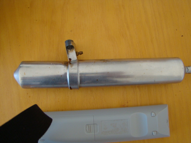

este miercoles estampe mi heli(t-rex 600) con el cual tengo montado el redline y un escape de align.
el escape me quedo un poco torcido por lo que no creo que pueda meterlo.
ahora mi pregunta:
que escape me recomiendan para este motor?
la verdad que el que tenia iba bien,pero como tengo que comprar uno no se si comprar el mismo o alguno que le queme mejor.
de todas formas si alguien tiene algun escape 50 nuevo o usado pero en buen estadome envian un mp.
saludos y gracias de antemano!!!!!!!!!!

ese escape no se puede enderezar tampoco esta tan mal no
Por javy221sp

con respecto a reparar el mio,lo intentare,pero lo que quedo jodido fue la base del escape que une al motor.quedo doblada y no asienta bien.

como bien dices javy.. no repares ese escape..
por amigos de vuelo.. a ese motor le sienta muy bien el hatori... es lo que dicen y les creo... se siente mucha potencia...
ahora no se como ira ese escape TT redline.. he tenido mala experiencia con escapes de TT siempre se rompen en la base.. y no por golpe..
