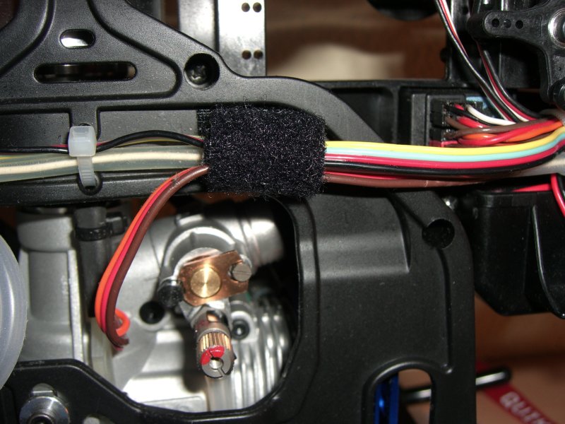

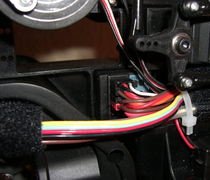

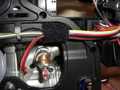

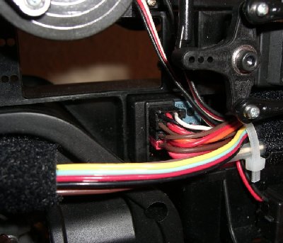

Yo en mi Sceadu llevo el RevMax, y va muy bien. Además el chasis de el equipo de radio del Sceadu lleva una forma cuadrada en la que entra perfectamente el bichito, y queda genial y con un montaje muy limpio.

Por Luis García Aguillo
#390935
Aqui las teneis:
