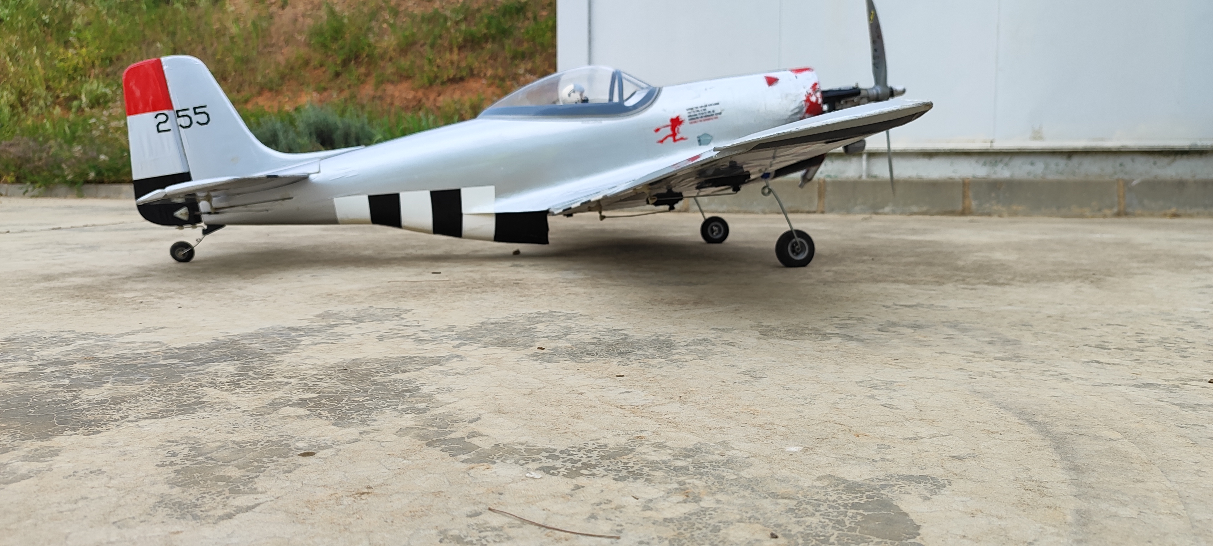

Y yo he volado un hawker tempest pero eléctrico, el caso es que viendo el avión, le veo la panza muy cerca del suelo (menos de 2cm) no sé si es que la rueda de cola está un poco aplastada, por los aterrizajes del antiguo dueño y doblándola un poco puedo darle más separación con respecto al suelo, o es que éste avión es así.
El avión de momento, tiene un tren retráctil sencillo, sin suspensión, pero no quiero invertir más en él hasta que no vea que todo está correcto, y le tengo pillada la mano. Pero mi idea es mejorarlo.
Adjunto imagen

EXCELENTE !!! Que te acompañen esos compañeros. Ciertamente el avión está muy bajo, me llama la atención que alguien indicó que ese avión era de Phoenix Models pero hay cosas que me hacen dudarlo. Phonix Models sacó dos versiones de ese avión, uno con tren fijo o retractil mecánico (V1) y otro con retractiteles (3) eléctricos (V2) ambos aviones tienen el patín de cola bastante adelantado como el original ninguno lleva el patín de cola tan atrasado en el timón de dirección, los trenes principales en ambos son verticales sin muelles para absorver impactos y ambos llevan ruedas de 135mm, el que muestras tiene el patín de cola atrasado a la dirección y los trenes principales esta adelantados como para evitar que el avión capotee algo muy común en el P-51 al adelantarlos el avión baja. El timón vertical es bastante diferente a los de Phoenix Models al igual que los horizontales y la línea de la cabina es baja, no tiene tanta burbuja como los de Phoenix. No creo que el problema sea el patín de cola, pienso que son los trenes principales/ruedas.
Si puedes baja alguno de los manuales de Phoenix Models ya sea del V1 o del V2 y haz la comparativa con tu avión, más allá de la toma de aire ha de preocuparte lo bajo que queden los flaps al estar desplegados, la toma de aire no es operativa pero los flaps si y cualquier golpe puede causar daños en el ala/servos. Sé que es un semi maqueta pero los de Phoenix están muy bien hechos y si ves imagenes veras que ambos aviones son bastante más altos que el tuyo.
Consideralo antes del vuelo de prueba.
Tengo descargado el manual del Phoenix model, concretamente uno que pone: GP version/EP Size .91/ 15cc scale 1:7 1/4ARF. sobretodo para comparar y fijarme dónde está el CG, y se parece mucho a éste, pero todavía no estoy seguro si se trata de Phoenix Model, el caso es que éste en concreto tiene modificaciones hechas, como el patín de cola, se ve que no es el original, al igual que el tren de aterrizaje. que no está adelantado, porque el tren, coincide con el hueco de las ruedas, pero sí se ve que no es el tren original, todo ésto son suposiciones mías.

Bueno, sobre la imagen, tengo que decir que está tomada antes de entregarla a un compañero, que es quién se está encargando de ponerlo a punto, y se va a revisar todo lo que comentas, se va a poner a punto todo para el vuelo inicial, y posteriormente, se reconstruirá la toma de aire, o bien en impresión 3d o en madera balsa, y ya añadiré detalles, tubos de escape...carena de las ruedas, limpiar la pintura negra horrible que le pusieron en el morro...
