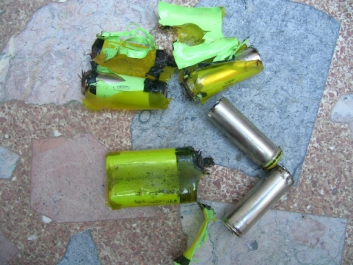

El caso es que me estaba construyendo un paquete para la emisora con un paquete de elementos tamaño A de 2500mAh que me resultaba algo pesado para el Easy Star.
Total que todo bien soldado y aislado aparentemente,..., la bateria da el voltaje de que debe y tal,...voy le pongo el termoretractil y noto que se empieza a calentar,..., luego a echar humo!! y finalmente veo que uno de los puentes entre elementos esta al rojo vivo!!
que hago! que hago!!, agua no!!, nada pues la dejo en el suelo de la terraza alejada de toda cosa combustible y pienso que hacer, desoldar no, esta el termoretractil, quitar el termoretractil, venga!,... y de repente pum! petardazo de un elemento, ale, cualquiera se acerca a cortar el termoretractil,... y la bateria sigue haciendo un sonido a huevo frito que no veas, nada,..soluciones radicales, hay que separar los elementos como sea, pero yo no me acerco a cortar el termoretractil para luego desoldar, entre que espero a que se caliente el soldador explota todo, ale, cojo un formon y corto por lo sano, le doy con un martillo al formon y voy rompiendo los puentes de union de los elementos y voy separando poco a poco los elementos cortocircuitado, bueno, separo todos, ante la duda,...
El resultado es el que veis en las fotos,...., hasta 20 minutos despues no se podian ni tocar los elementos,...., uno de ellos, el que ha explotado, como veis esta irrecuperable,...los otros no se, los he limpiado con alcohol de limpieza, reestañado los contactos y quitado el termoretractil de cada elemento, que volvere a poner. Comprobando voltajes, 4 de los elementos esta a 1,3V, uno a 1,1V y otros dos a unos 0,3V, no se si volvera a funcionar, seria un milagro desde luego, pero voy a intentarlo al menos.
Ya os contare, pero mientras tanto cuidadin con los cortocircuitos en NiMh tambien
Salu2
