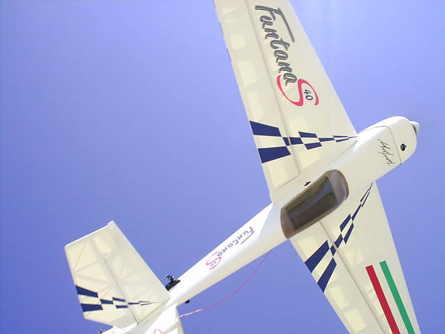

Adjunto una bonita foto de mi funtana

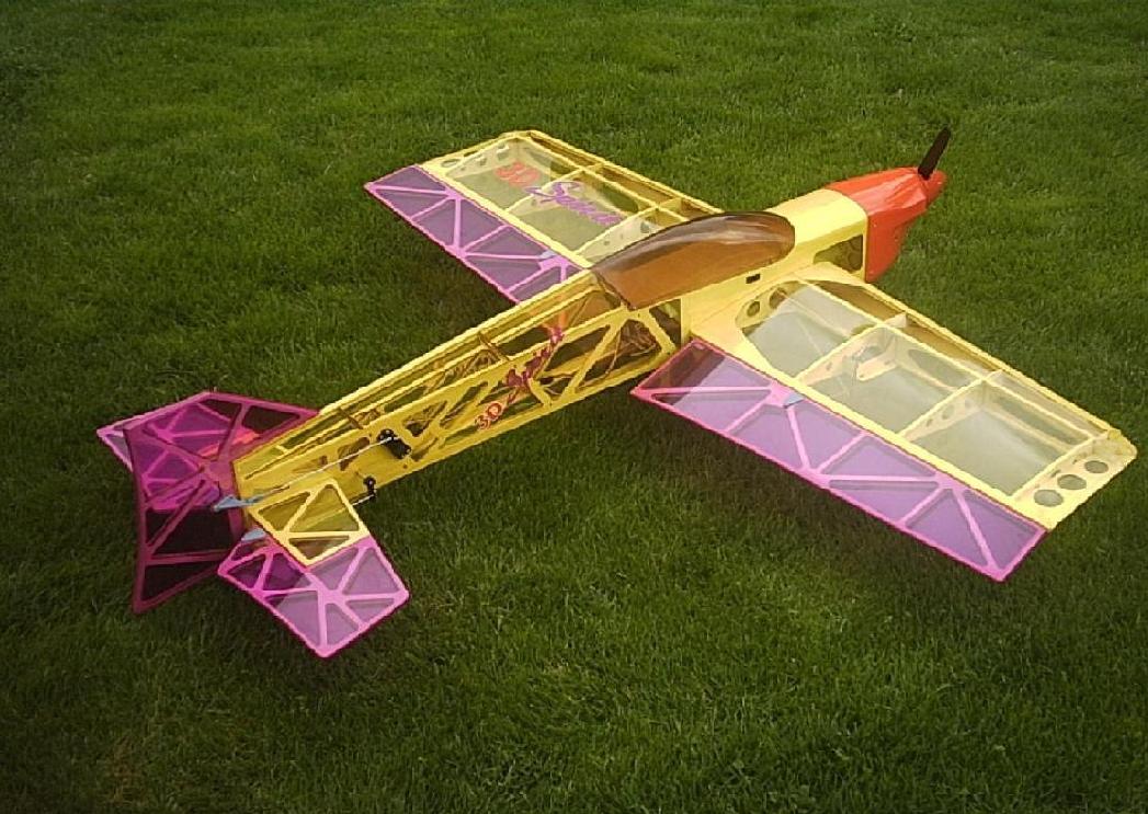

estoy deacuerdo con casi todos vosotros es un avion que en su fabricacion escasearon mucho en el pegamento a mi se me a despegaso el tren de aterrizaje la sugecion de las alas muchos listoncitos del fuselaje vamos que he tenido que pegar medio avion. por lo demas pues eso mandos yo tube que aterrizar sin un timon de profundidad iba colgando y hay que cojerlo con pinzas para no quedarte con el en varios cacho. volar en eso estoy encantado no he visto otra cosa igual vamos que yo lo yamaria entrenador acrobatico, si no fuese por lo endeble.
aqui lo pongo para que lo veais.

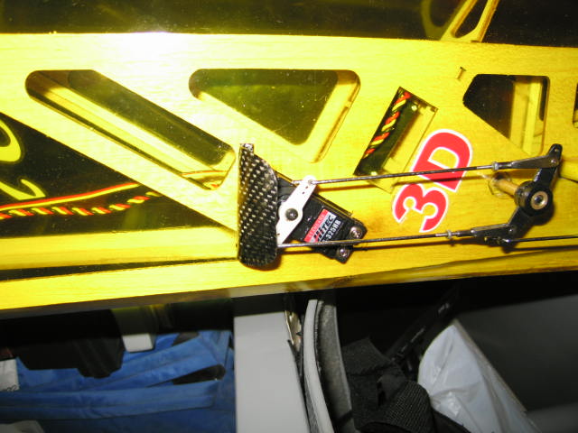

El avion mejora mucho si se le refuerza la parte del tren con mechas de fibra de carbono, y se le cambia la barilla de tren por una de cuerda de pianmo de 4mm. ya que la de origen dobla y no flexa y al estar enderezando el tren devilitamos la madera.
El servo de profundidad se moja de aceite del escape con lo que yo le hecho una pieza de fibra de carbono, para que este no termine inundado.
os pongo foto.
