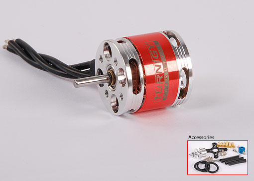

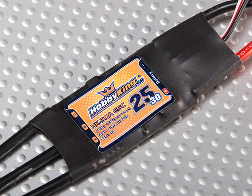

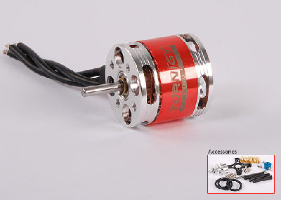

Hola nicotino ,te agradezco pero yo lo necesito para velarlo en mi club o quisas en mi terraza al aire libre ,por fa otro que pese algo mas y me haga el apaño, pues tengo la electronica esta y devo adaptarla a el avion que le combinen
motor Tuning 1050 kv con un peso de 42 gramos para un avion de 400 a 700 gramos segun fabricante helice de 9x5
regulador normalito 25 amperes
baterias de 1300 miliamperios de hovy kin saludos Carlos
