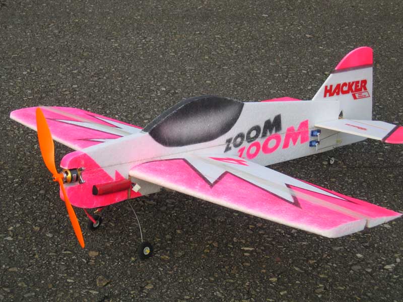

EPP,alas con perfil,puedes hacer vuelo 3D que es para lo que esta diseñado,acrobacia,y como dice su denominacion 4D de duracion (con un AXI 221234 y lipo 3S 1500: 18 minutos de diversion),y lo que es mas importante nunca vas a llegar a casa de mal humor porque hayas roto algo :wink:

ummm, muy interesante, es resistente? , como se lleva con el viento ( no vendavales, se entiende jeje) . Ah! veo que tiene sun p51 de gws, ya aprovechando, que motro le has puesto?, tengo encargado un zero de gws, en version sin motor, porque tengo idea de ponerle un brusles, aunque no se cual. Gracias!

Pues es muy resistente que es lo interesante de este material,posiblemente si no fuera por eso hubiera comprado otro modelo un poco mas sofisticado esteticamente hablando,sobre como vuela con viento te dire que si le afecta,pero a veces se hace incluso mas divertido al ponerlo cara al viento.
El P-51 es de Alfa Models,y actualmente esta sin motorizacion,la idea es pasarle el AXI 221234 que tengo en el ZOOM y ponerle un 221226 que es un pelin mas potente.
Sobre que motor ponerle al zero,aunque nunca he visto fisicamente uno y no se si se ajustara este motor yo te aconsejaria el AXI antes mencionado con montura radial,con la ventaja que esto conlleva pues en 2 minutos quitas el motor y lo puedes colocar en otro modelo con el consiguiente ahorro de dinero.
