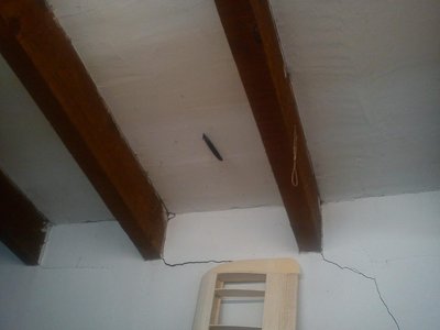

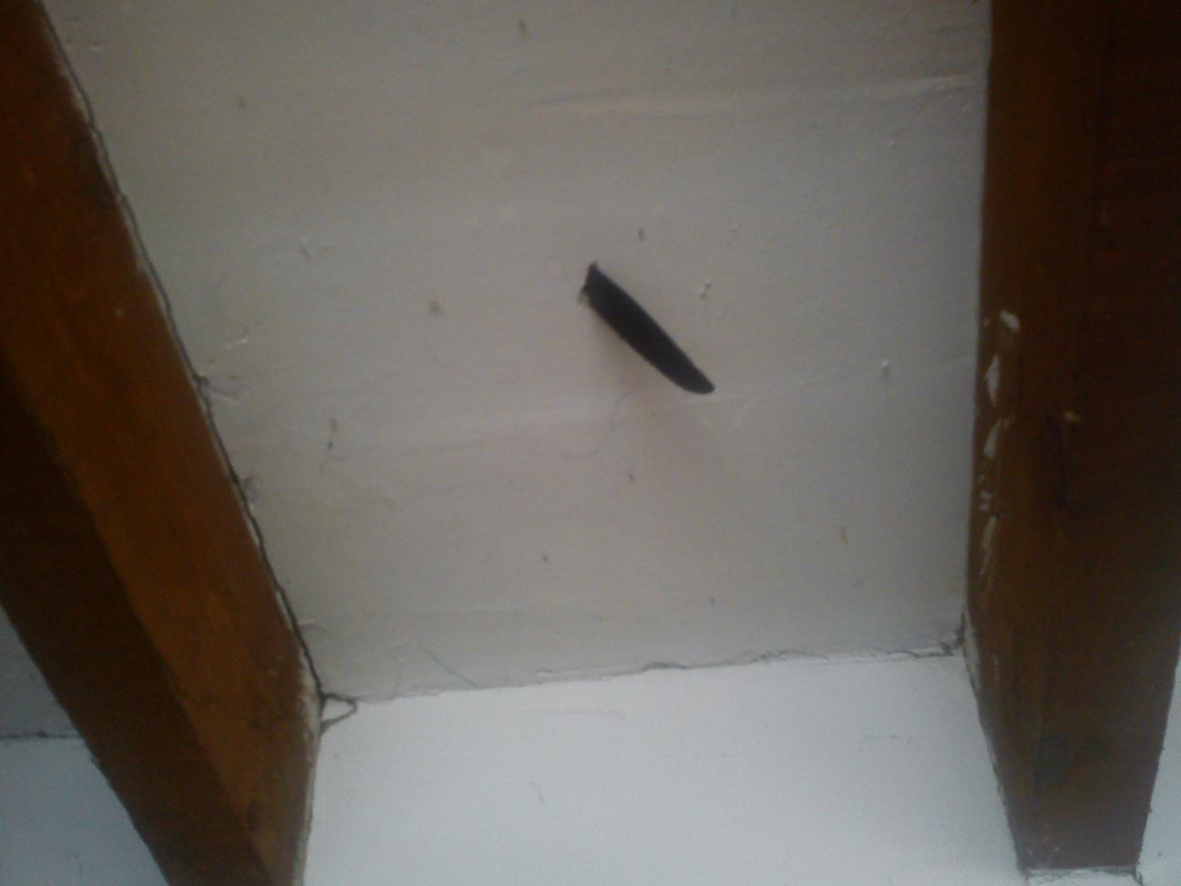

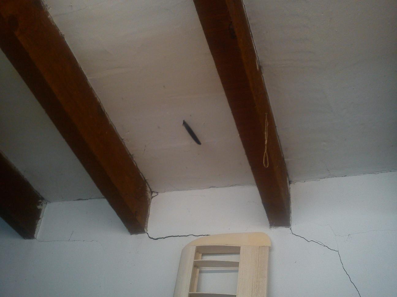

A mí particularmente esto es lo que me pasó cuando se rompió una hélice en un velero...se ha queado ahí para que no se nos olvide que cuando haya gente alrededor no es buen momento para probar motores..jeje..la otra media hélice me costó un huevo!!!....................encontrarla.. jejeje
