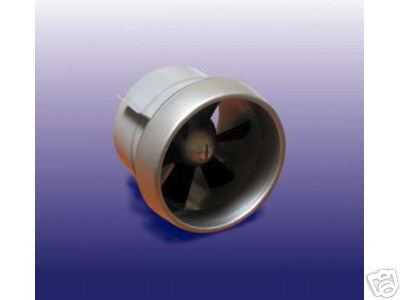

pues eso tiene buena pinta , espero tenerla la semana que biene.
3800vueltas por voltio.
Saludos. Rafa
Por EDYT99
#68431
Tiene buena pinta... ¿que diametro tiene? ¿te viene con motor incluido, de que tipo?
Cuentanos algo más.
Por wenglin
#68468
No se el diametro, no la he pedido yo, me la enseño un amigo en la foto y me gusto.
Espero tenerla esta semana, cuando tenga mas datos te los envio.
Solo sé que lleva un motor marca Eling sistema bruslhess con 3800vueltas por voltio.

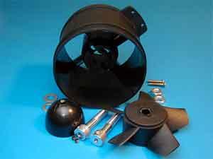

Los datos en la web son:
Ducted Fan unit, w/o motor.
For 400 - 480 or 480BB Motor
Outside diameter 82.2mm (3.24") - Inside diameter 66mm (2.59") - Depth 60.8mm (2.39") - Weight 39.3g (1.38 oz) - Motor required 400 -480
Typical Motor Combinations
400 motor - 8.4v - 6.5amps - 290 thrust/g - 55 watts - RPM 17760 - Efficiency 5.27 g/w
480 motor - 8.4v - 5amps - 220 thrust/g - 42 watts - RPM 16900 - Efficiency 5.24 g/w
480BB motor - 8.4v - 8.5amps - 320 thrust/g - 71 watts - RPM 19630 - Efficiency 4.51 g/w
400 motor - 9.6v - 8amps - 350 thrust/g - 77 watts - RPM 19770 - Efficiency 4.55 g/w
480 motor - 9.6v - 6amps - 300 thrust/g - 58 watts - RPM 18950 - Efficiency 5.17 g/w
480BB motor - 9.6v - 10amps - 380 thrust/g - 96 watts - RPM 21780 - Efficiency 3.96 g/w
480 motor - 12v - 8amps - 400 thrust/g - 596 watts - RPM 22558 - Efficiency 4.17 g/w

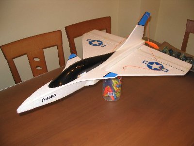

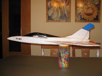

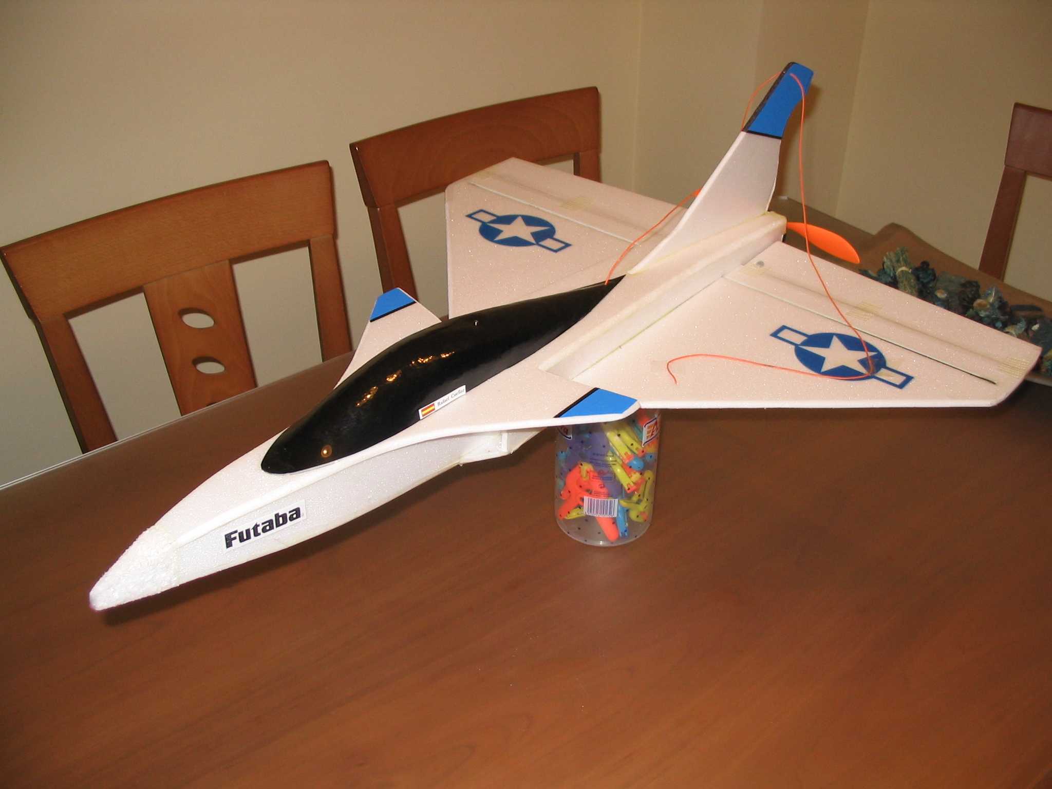

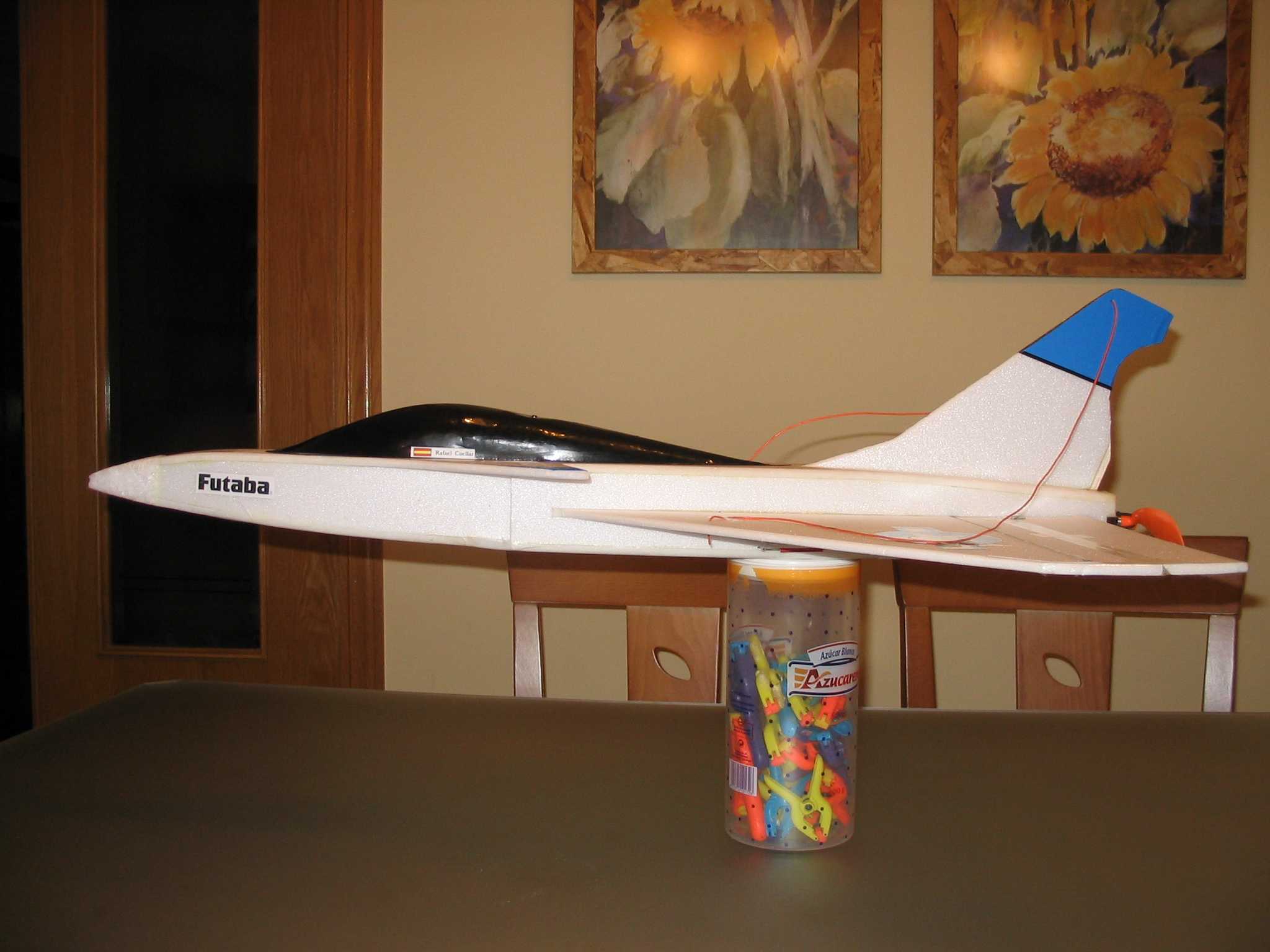

Hola hola, este es el modelo que la voy a probar, ya os contare como va.
Saludos. Rafa

Esa turbina la tienen en Speed Hobbys, por 16.-€, sólo el fan sin motor. Le llaman "Turbo Fan".
Por wenglin
#71966
Esa misma es :wink:
Saludos. Rafa
