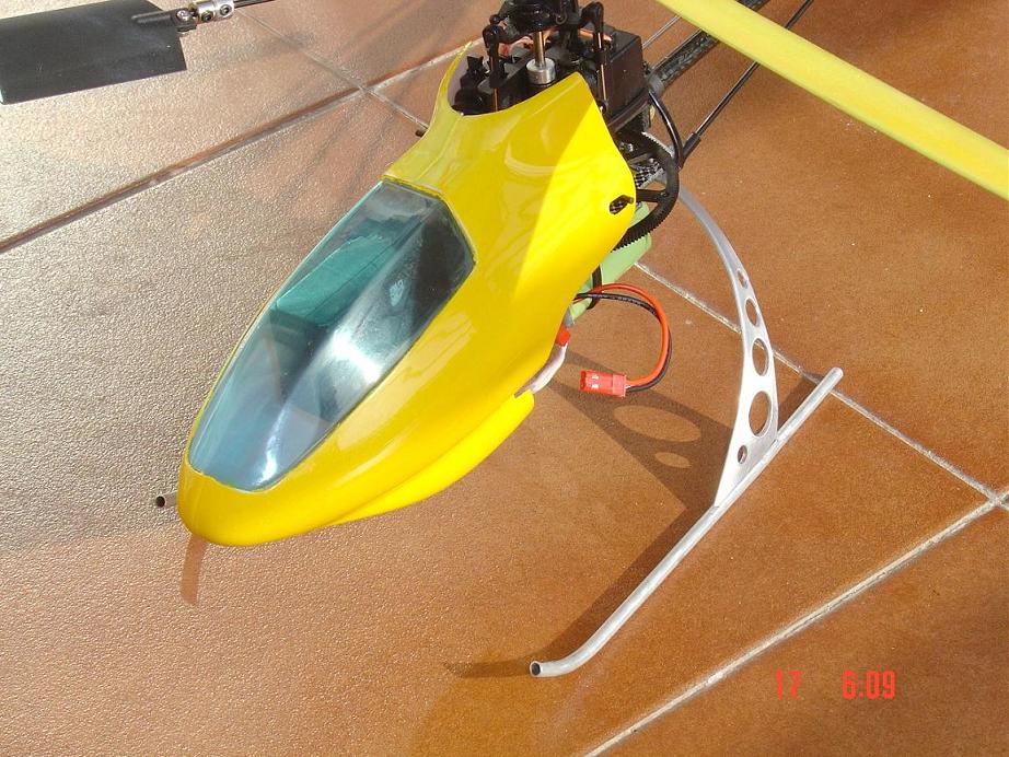

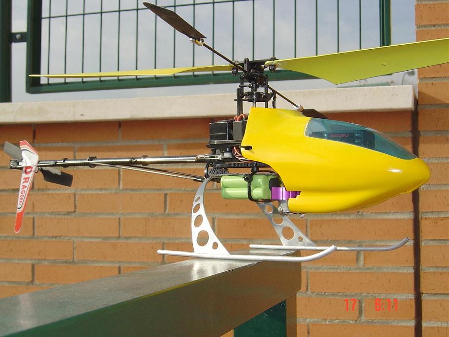

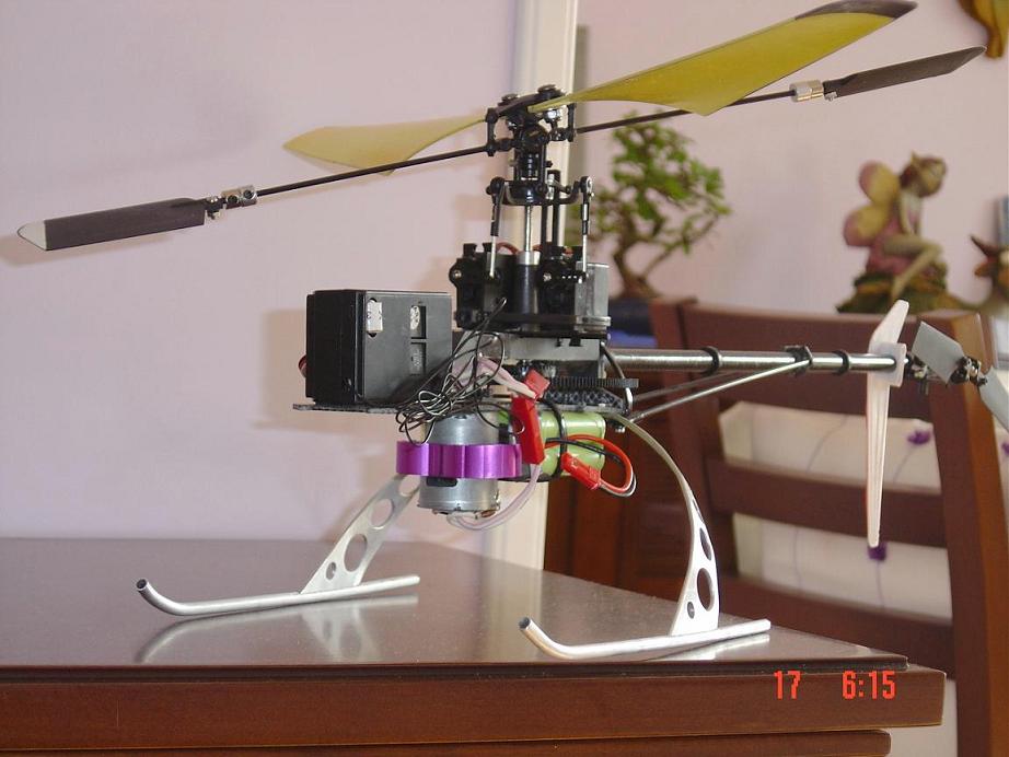

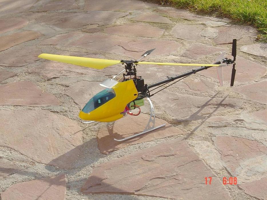

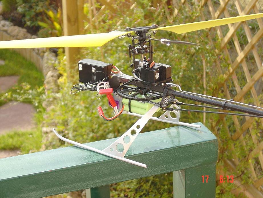

Hola Compis, deciros que soy un "copiota" pero me habia gustado mucho el tren de aterrizaje que Spooky tenia en la página http://www.maxrpm.rchomepage.com/Galeri ... led-41.jpg , tras varios intentos ha salido algo parecido.

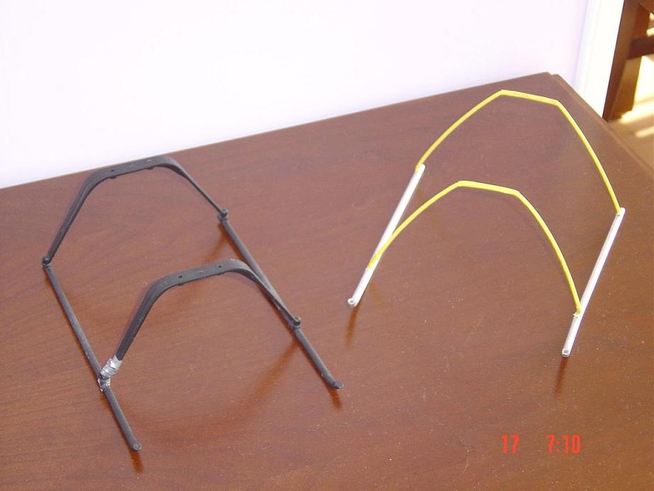

El problema es el peso, ya que un tren de aterrizaje original pesa unos 4´5 gramos (ERROR: son 10,45 grs), el que fabriqué con alambre de piano pesaba unos 10´5 gramos y este último pesa 14 gramos: 2´20 cada patín y 4´80 cada pata de aluminio perforada.
Todavía no lo he volado, así que no sé si solo servira para la foto o finalmente pueda ser efectivo. :roll:

Añado alugna foto más, ya que no sé muy bien como hacerlo. La última es de los patines originales "porrizados" y el de la cuerda de piano.- :P

Ostras, Eugenio, 8) que fenómeno que estás hecho! ¿Como has hecho el de aluminio? ¿como los agujeros? ¿Va soldado, o pegado?
A mi no me parece tan debil, el problema un poco es el peso, no pensaba que el aluminio pesara tanto. ¿que grosor de placa es?
Desde luego, no creo que haya por ahí muchos Dr 22 tan guapos como el tuyo, muchas felicidades por ello. No parece un Dragonfly para nada.

Gracias por los elogios :D , pero mas que algo práctico ha sido por entretenimiento y ganas de intentar lo que Spooky mostro en su página, desde entoces tenia ganas de realizarlo.
Sobre el tema del aluminio deciros que es de un grosor 1´5 mm, y tiene unas dimensiones de 13 cm de largo (al doblarlo parece mas corto, hay que tener en cuenta que hace arco), 3´5cm en la zona ancha y 8mm en la mas estrecha, antes de las perforaciones pesaban unos 6´60 gramos, quedando al final en 4´80 gramos. No veo la forma de reducir el peso.
Las patas son de una plancha lineal a la que he dado forma despues de las perforaciones con un martillo de goma y sobre unas latas metálicas de diferentes diametros (a modo de yunque). Los agujeros han sido realizados con el taladro, pero como uno de ellos es de 13 mm de diametro, pues también a intervenido la Dremel y la lima manual. Por ahora no estan pegados sino encajados en una caja realizada al efecto en los patines, que son huecos y de 4mm. No se si ponerle cyano o silicona caliente, como dice Spooky.
Lo dicho, me he divertido realizandolo, si al final sirve estupendo, en caso contrario guardaré las fotos de recuerdo y el tren en una cajita. Siempre se puede mejorar y los primeros prototipos no son los mejores, aunque sí los mas satisfactorios.--UN SALUDO a todos.--

Hola a todos, ya he probado el tren de aterrizaje. Las conclusiones son las siguientes:
1º El heli es capad de elevar el peso del tren :P ;
2º Los patines de aluminio, al ser huecos, se doblan lateralmente al impactar con elementos sólidos (suelo, paredes, etc...), no valen , hay que utilizar otro material, :cry: ;
3º Las patas de aluminio perforado, aguantan y absorben perfectamente los impactos, especialmente en la unión con el cuerpo del heli, quizas el lugar que mas peligro tiene (claro esta, no creo que aguante un super porrazo), :P ; pero en este elemento hay un problema, las patas al tener forma de arco y haber sido facilmente manipulables, también se doblan en los impactos laterales, cambiando el agulo del arco :cry: , así que hay que utilizar otro material, como el duraluminio, mas fuerte para estas torsiones.
Cloncluyendo, patines de otro material, por ejemplo plástico, y patas de duraluminio, por ejemplo de los chasis de viejos coches de RC.
Así que manteniendo el proyecto original, hay que renovarlo nuevamente. :lol: :lol:
Siento el pestiñazo que os he dado, pero he intentado transmitiros las sensaciones de este "artilujio". --Un saludo a todos y FELICES FIESTAS.-- :wink:
