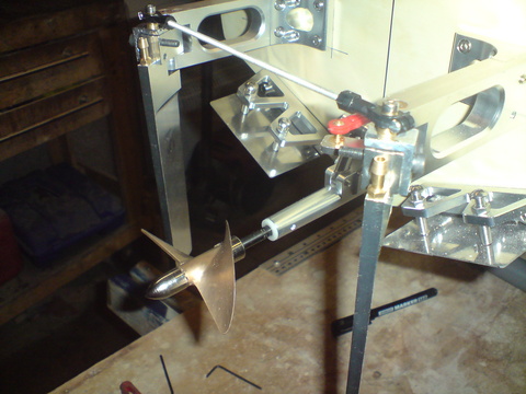

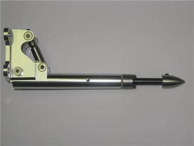

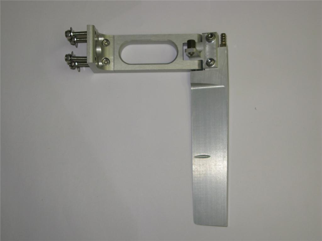

hola a todos. aver k opinais para el barco,(sobre el timon de largo tiene 168mm y seria doble timon),el stinger drive es de 1/4" de 105 de largo,como lo veis.¿saveis k helice puedo ponerle?el giro del motor es izquierda,saludos

Mal, ese timon no es para doble, tienes timoneria doble totalmente terminada, ya te indicarán los sabios de los monocascos.
Particularmente me gusta que la pala del timon tome el agua, como la que expones.
Por Silencioso
#930493
Entendido, creo que te presentarán un sistema de timon doble que te va a encantar, si no te lo muestran ya te lo buscare yo

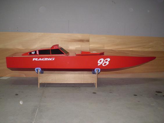

hola,aver k helice me aconsejais para el barco ¿nose las medidas de cual le ira bien?el giro del motor es izquierda y es 47cc,el barco tiene de eslora 180cm,saludos

Ve rebajandole un poco la culata para mejorar la compresion de ese motor,ya que como te dije,es muy poco motor para mover con soltura ese peazo de casco,yo calculo que al menos debe pesar 7kg si no mas.Con semejante peso has de llevar bastante motor para moverla con gracia.
Tambien puedes colocarle una bujia de iridio en vez de la que lleva,mejora algo con ella el rendimiento del motor

grasias jaden,k te parece el stinger drive es de1/4" y el timon,es 168mm,por cierto¿k helice le puedo poner?el giro del motor es a la izquierda,

si finalmente vas a montar eje flexible de 1/4 con drivedog,debes usar una helice tipo octura,prueba si quieres para empezar con una helice bipala de diametro 70 mm a ver como va

octura es una marca americana de renombre en la fabricacion de helices y arboles de transmision para motonautica rc.
helice de superficie es aquella que trabaja a ras del agua,es decir,que en cada giro del eje solo trabaja la pala inferior,la superior está fuera del agua.Tu casco funciona con ese tipo de helice.La que te propongo es esta:
http://cgi.ebay.es/OCTURA-X472-BERYLLIU ... 3358b97385
