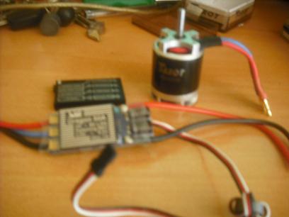

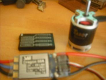

Por m9002
#856012
aqui os mando las fotos del variador y del motor,como no tengo escaner ,mi mujer se ha pegado una paliza escribiendo todas las instrucciones para poder traducirlas al español,tambien os pongo las instrucciones en ingles y en castellano para ver si me podis ayudar:

me podriais decir la configuracion correcta para este variador?
un saludo.

Por m9002
#856013
la tarjeta tiene 8 puntos de progracion;
1-soft motor timing.
2-middle motor timing
3-hard motor timing
4-li xx batery
5-ni-xx bateri
6-aircraft mode
7-glider mode
8-helicopter mode.
tampoco se como poner el variador a 6v.
y esto es como se utiliza la tarjeta:
*-conecte el conector de la batería frente esc
*-conectar la señal de línea a la tarjeta de programación
*-conectar la batería al conectar esc
*-pulse los botones para programar el esc
*-desconecte el conector de la batería y la señal de línea de frente esc
*-conectar la señal de línea para el control del receptor
*- hecho
