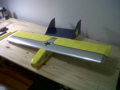

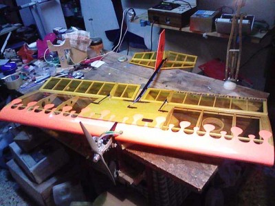

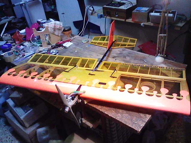

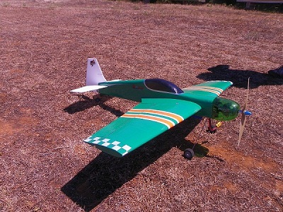

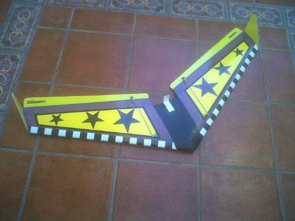

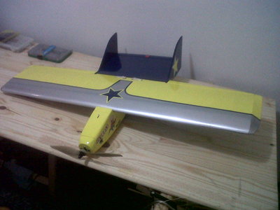

estoy de acuerdo con tigo capitan el material no es malo solo que hay que saber aaplicar el trabajo . y aparte no todos los colores tienen pegamento blanco ya que se ve que varias fabricas chinas les venden el plastico film para cubrir los aviones , aparte para el material de hobbyking no es nesesario mucho calor en la plancha . aca te dejo un ejemplo de como queda los aviones entelado con material de hobbyking .
tecnicas-construccion-f20/construyendo- ... 92234.html
saludos .
pd: este mismo material lo e usado en poliestireno o corcho blanco y el rosado que e s poliestire extruido xps a bajo calor y pega del 10
puedes verlo en una `publicacion mia en tecnicas de construccion el ultimo proyecto llamado mini katana todos las foto que ves hay son aviones fabricado por mi desde cero el wonder es de madera balsa y el mini katana es corcho y el ala volante es corcho y todos son entelado en el material de hobbyking saludos .
