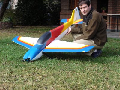

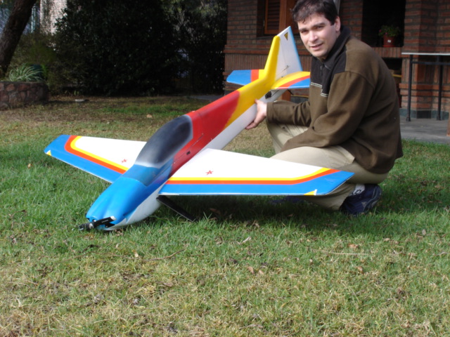

Te digo mi teoria, primero para que quieres el panther, solo para "colgarlo" ( torque roll), yo tengo uno con un os91 fx y una APC 15*8, servos de 5 KG 0.16s, un peso aprox de 3.300-3400 kg. y combustible al 10% de nitro.
Ahora el mismo modelo con el YS 120 SC (Enzo Rizzo) pesa 4.400 kg, si bien me comentan vuela bien es un kg mas de peso, y usa un combustible muy caro para ser un Fun Fly.
Si bien mi avion tiene pocos vuelos, todabia lo estoy seteando, practicamente hace el torque a un 80% de motor.Ademas no te olvides que la helice que estoy usando no es la mas conveniente para colgarlo.
Mi teoria es mas liviano mejor, no te digo nada nuevo pero es lo mas dificil de lograr.
Desde ya feliz año para todos desde sur del mundo ( Argentina )
Te comento además que dentro de la categoria el Panther, es el mas barato y el mas liviano.

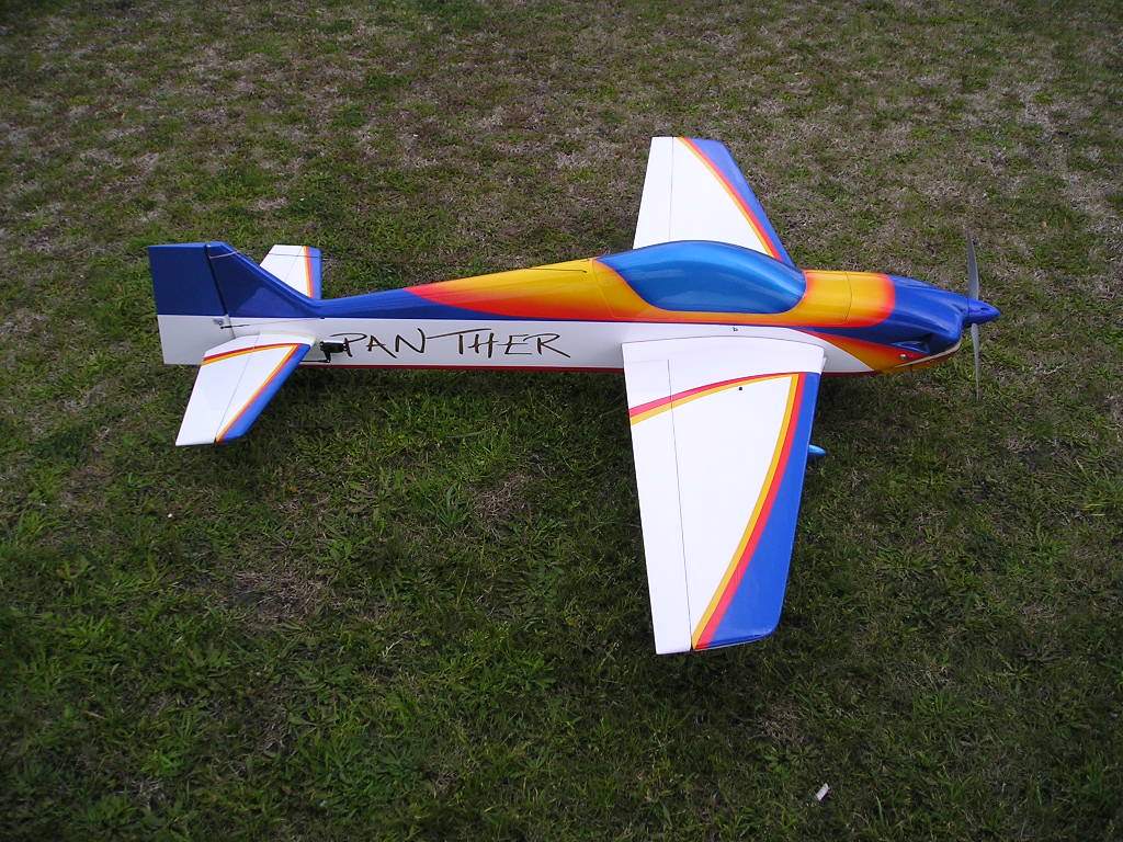

Buenos días gente; si querés ponerle un 1.20 4T te va andar de sobra... hevisto varios panther volando con bastante menos motor que eso...
Sin ir más lejos: yo tenia el mio con un MVVS 77 y andaba bastante bien (claro que la idea no era colgarlo de la helice); ahora lo tengo con un GMS 120 2T y anda que es una furia... a 2/3 o menos de motor ya se cuelga!!!!
Otro motor que te vendria bien es alguno clase 108 o el mismo Evolution 100. Por ciento, el GMS 120 sale U$139 y le puse un muffler tipo pitts de U$39...
Espero mi comentario te sea util!
