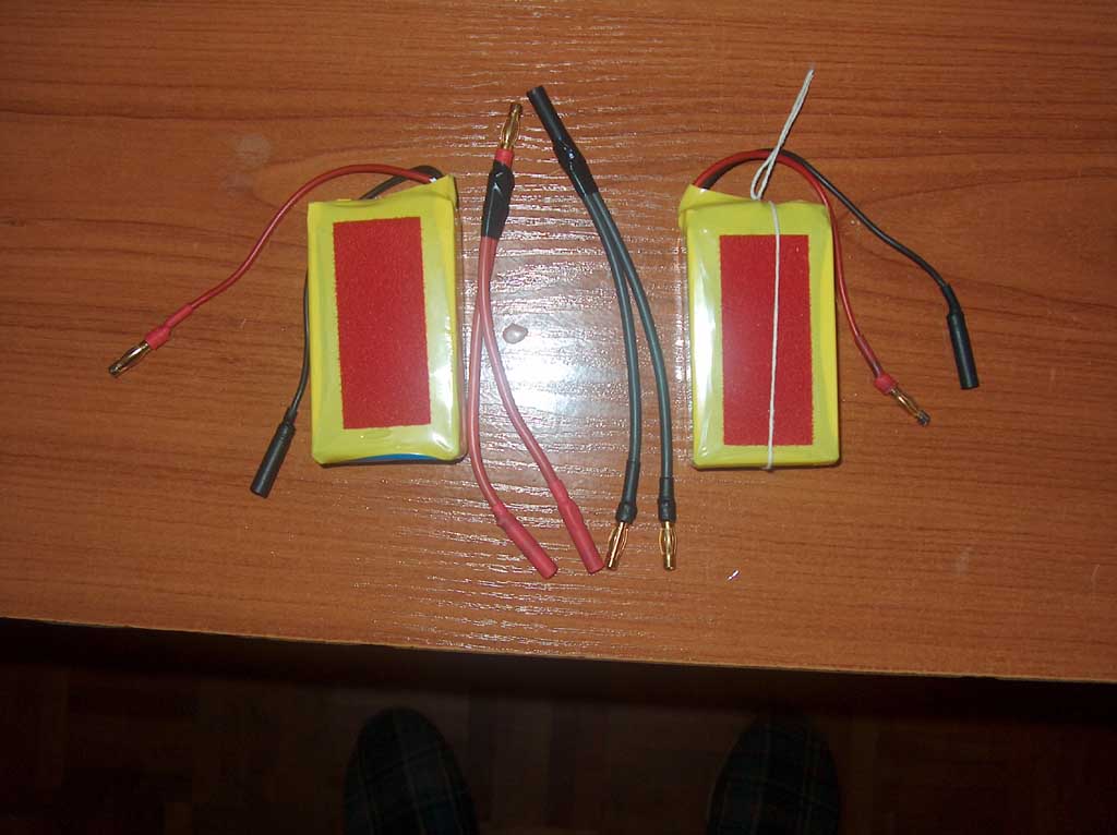

hola todos : la pregunta me surge por la necesiidad uniiren paralelo pack de3liposserie para aumentar la autonomia y la potencia de descarga
mi idea es poner conectores oro de 4 mm (tipo banana( hembra tanto al positivo como al negativo( de la bateria ) y hacer aparte otro cable un unir varias baterias con el variador varios + con varios - y de ahi al variador
o existen algo especifico para ello

Hola. Yo las tengo como dices, respecto al macho-hembra ya sabes que hay opiniones para todos los gustos. Yo las tengo como se ve en la foto, y debo reconocer que ya he enchufado en una ocasión (con las prisas y los nervios :shock: ) positivo con negativo de la batería (de una de Ni-Cd), no pasó nada, solo se fundió uno de los cables.
