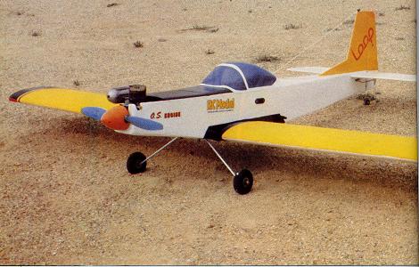

Pongo una foto para que lo veais, es un poco feo :wink: , pero lo importante es que vuele bien.

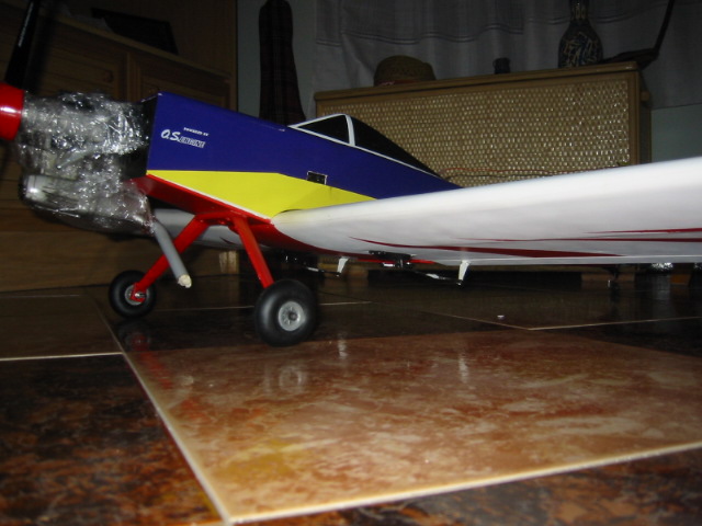

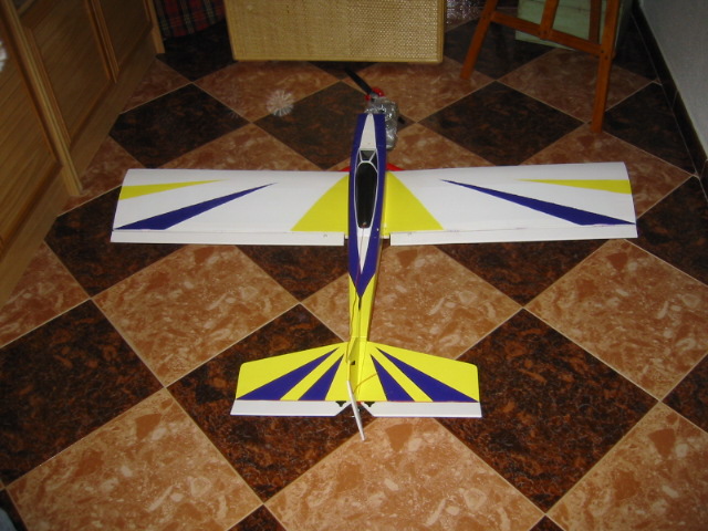

Hola Juancar. Ahi va una foto de mi loop. Como ves, es mas guapo que el de la revista, al menos a mi me lo parace :twisted: Aprovecho y os mando una foto de mi otro "niño", un Giles 202 con un OS.91FX. Este todavía no ha volado, pero espero que lo haga en la primera semana del 2005. Ya os contaré

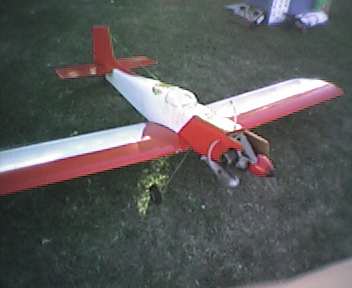

Este es mi loop modificado a ver si os gusta mas que el de la revista y lo haceis algo parecido
