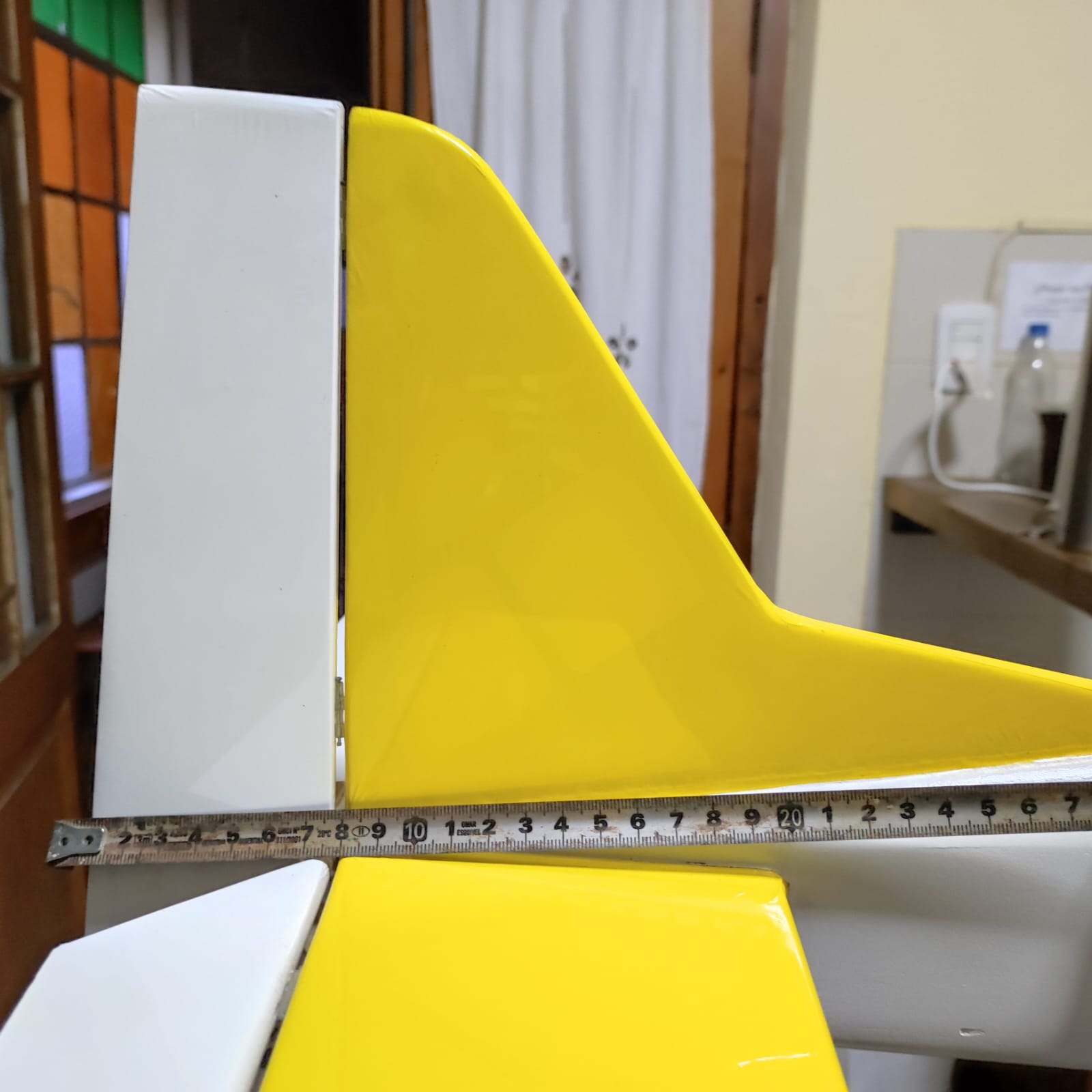

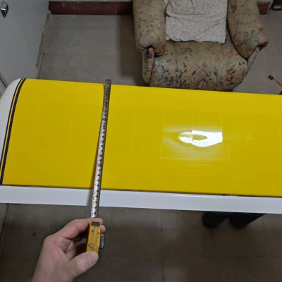

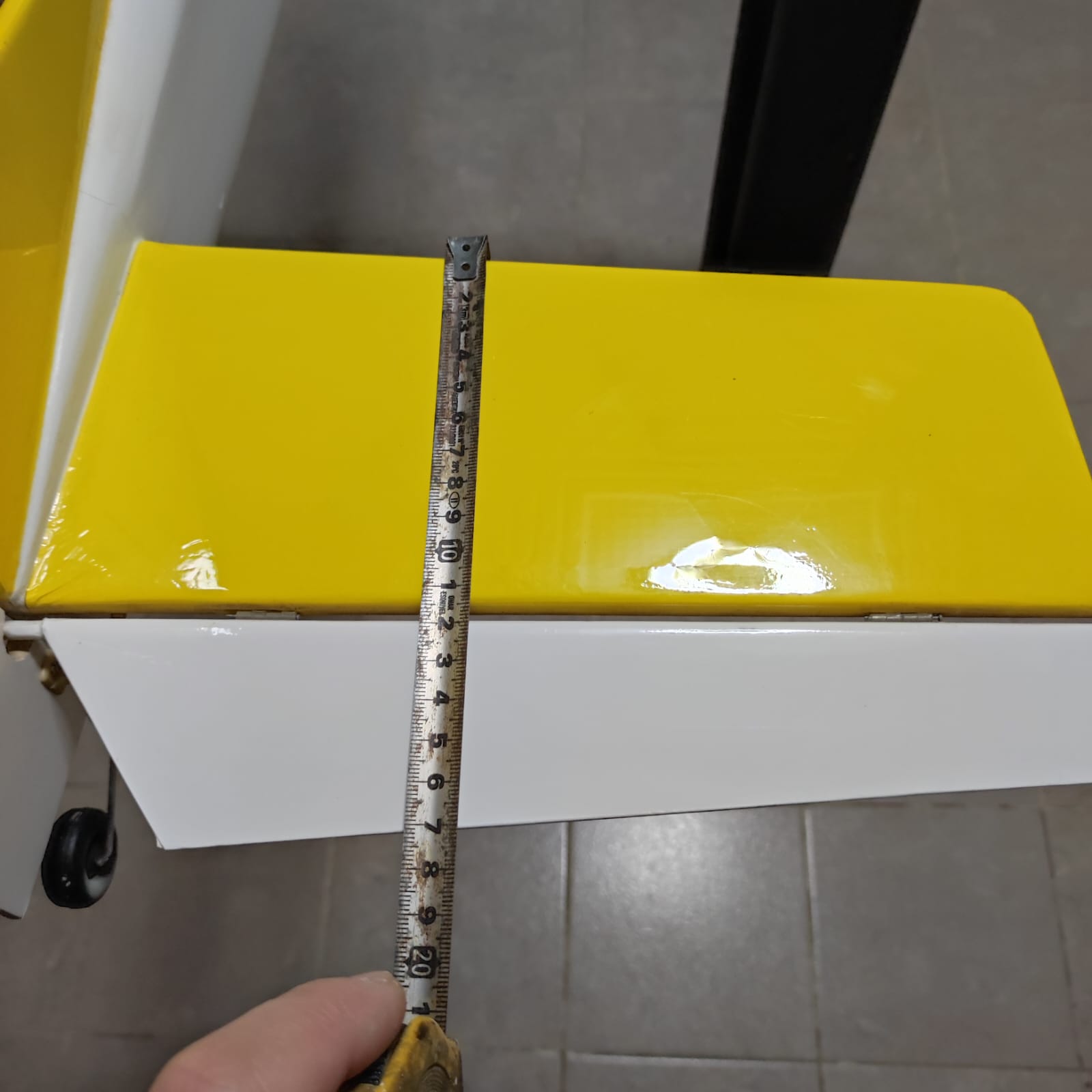

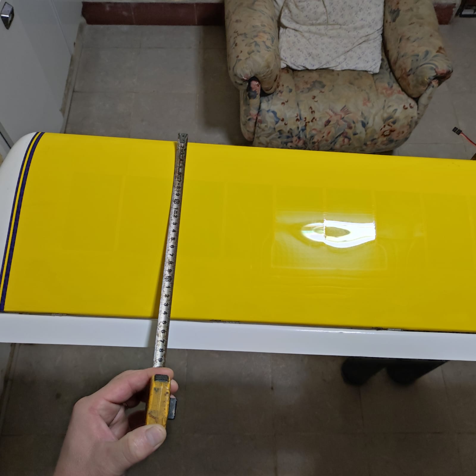

Hola, muchas gracias por responder, nunca habia escuchado sobre este tema de que depende de la época, eso explica porque no encuentro aviones de similares caracteristicas muy facil online, y ahora que lo decis, me parece recordar que hablaran mi padre y sus hnos. de este avion como el trainer avanzado o trainer 2, adjunto fotos de las superficies de control.
Timón
Alerón
Elevador

Siiip, es un entrenador avanzado, grandes areas de sustentación con superficies de control pequeñas pero lo más caracteristico es el ala de geometría paralela. Hubo una época en la que el aeromodelismo ofrecía diversidad de aviones para diferentes tareas y diferentes niveles de construcción y vuelo, en las Américas aún hoy se consiguen esas rarezas volando, en Europa es muy raro o casi imposible ver eso en el aeromodelismo actual.
Por el "acento" intuyo que es del sur del sur, allí aún con lo difícil que es encontrar material continúan con una cultura aeromodelistica que ya quisieramos, no porque falten veteranos sino porque se han olvidado de los orígenes y entre las "nuevas tecnologias" y la "nueva legislación" se han estropeado los pocos que quedan.
Si me permite una recomendación que no consejo y con el respeto debido, vuelvalo a poner glow y quitele esa chorrada eléctrica del morro. Un avión como ese merece el respeto debido, si quiere información de aviones como ese mire el Falcon 56 o el Skylark 56 de Carl Goldberg, el Tauri de TopFlite o semejantes entre 1965 y 1985 aunque ya sobre 1978 comenzó un cambio de tendencia en los entrenadores y semi maquetas utilizando perfiles planos convexos o semi simetricos para hacerle la vida más "facil" a los que se iniciaban, por ejemplo el SIG Kadet SIG Komander y similares aunque la verdad no habían muchos y se mantuvieron aviones como el RCM trainer 40 o el 60 con perfil simétrico que luego comercializó GreatPlanes con perfile planos convexos aunque hubo aviones entrenadores avanzados como el SIG Kavalier que creo que aún se comercializa pero no es fácil de coseguir así como varios aviones de Bridi como el Vagabond 40 ya un poco más "caliente", a partir del 95 todo comenzó a torcerse aunque hubo sus excepciones en los 90's con el AviStar que era un entrenador con perfil dedicado especificamente y el avión era capaz de todo a cualquier velocidad inclusive con el motor apagado, luego se inventaron el Avistar ELITE que fue una verdadera CAHADA pero como comenzaba el rito a los ARF/RTC es para muchos un "super avión" ... Por lo menos quedó el perfil para dominio público pero no he visto a nadie utilizarlo ni para actualizar escorrobios actuales que solo cambiandoles el perfil serían buenos aviones.
En fin, demasiado tiempo en esto, disfrute y cuide ese avión que con respeto y bien llevado le dará muchas satisfacciones. :wink:
