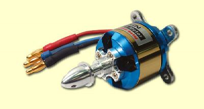

Hola, mi pregunta es si este motor me sirve para un shockflyer tipo katana o 3dx y si es asi que variador necesitaria (de cuantos amperios) tengo uno de 15A que aguanta un maximo de 18A, ¿creeis que este motor es una buena eleccion?
Lo he visto aqui:
http://cgi.ebay.es/ws/eBayISAPI.dll?Vie ... otohosting
Gracias y un saludo.

la verdad es que es un buen pepino este motor para un 3dx, me parece que es un poco más cañeroque el 2208/34 de AXI
segun especificaciones puede tirar de un total de 685 gramos y eso es mucho para un 3dx aunque solo pesa como el 2208 (45 versus 48 del de Align) tira 185 gramos más que el AXI.
me gusta este motor!!! y por solo 37 dolares!!! mas 5 de envío!!!

Para un modelo tipo Shocky con 60 W vas más que de sobra con 2S y no te digo nada con 3S. Ese motor desarrolla 130W....
