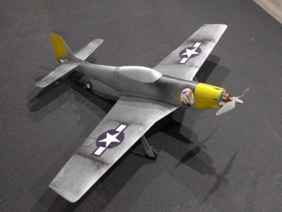

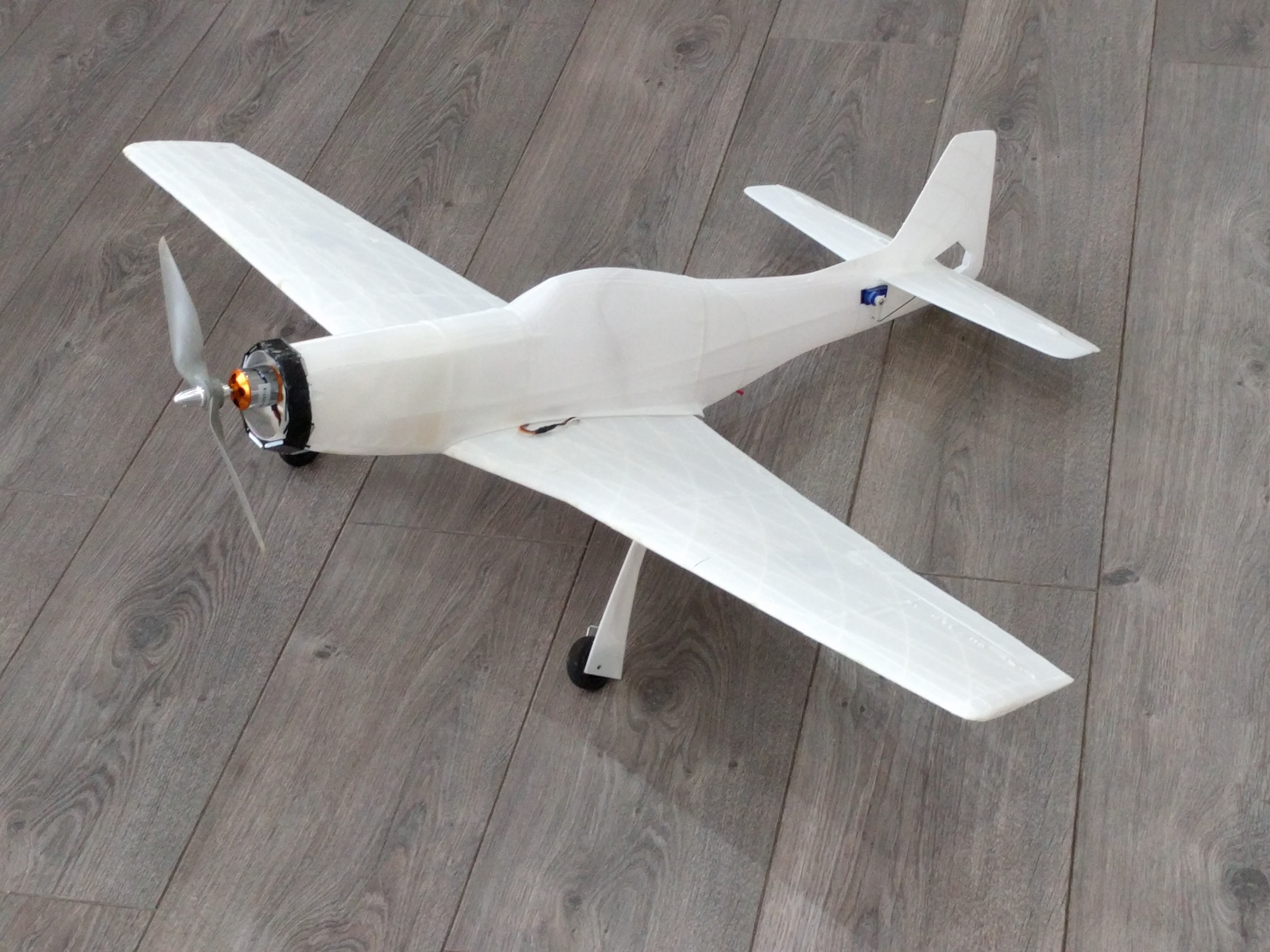

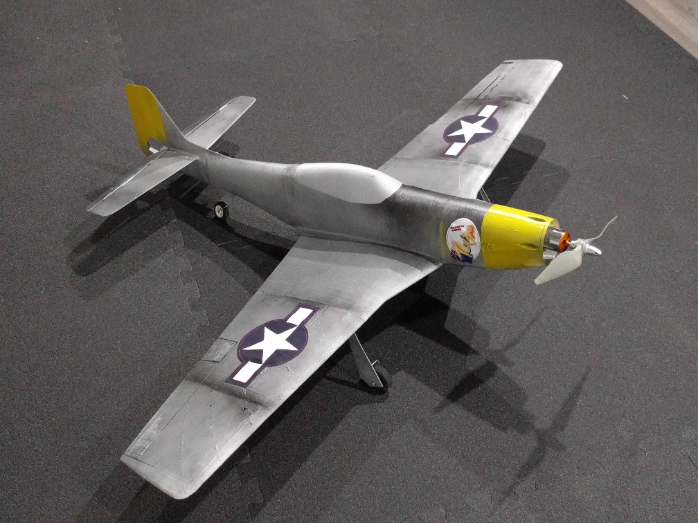

Claro, mira este fue el primero, lo posteé por aqui porque tuve algun problema con la electronica, pero aqui lo puedes ver volando..es un p51 de 3dprintlab
Ahora estoy modelando un plano propio, pero quiero hacer algunas pruebas primero, por ello lo del glow de este post.
Dinero, pues no es caro para nada ese modelo que ves volando saldra por algo menos de 20€ en material, como unos 15 o asi pero al ser de los primeros siempre pruebas varias configuraciones, creo que se puede ajustar a unos 12-15€ mas la electronica.
Y la verdad vuelan muy bien.
Alguna imagenImagen
