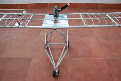

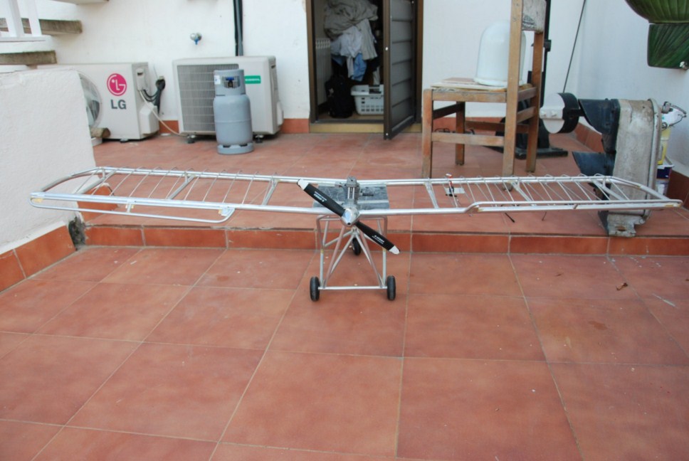

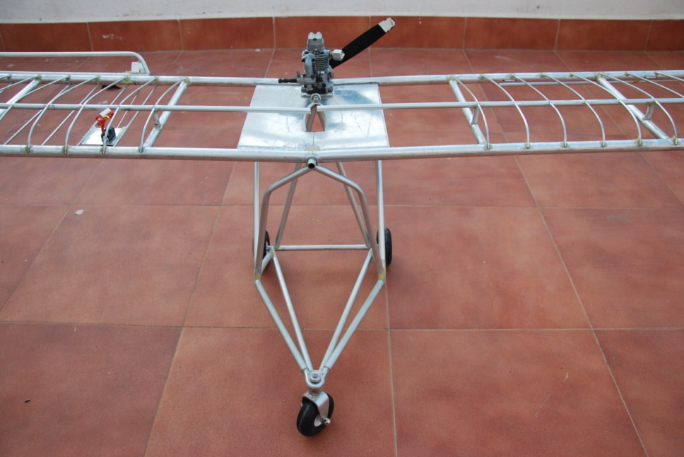

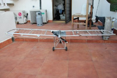

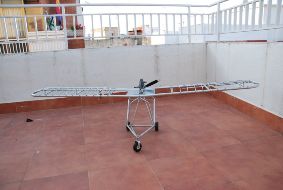

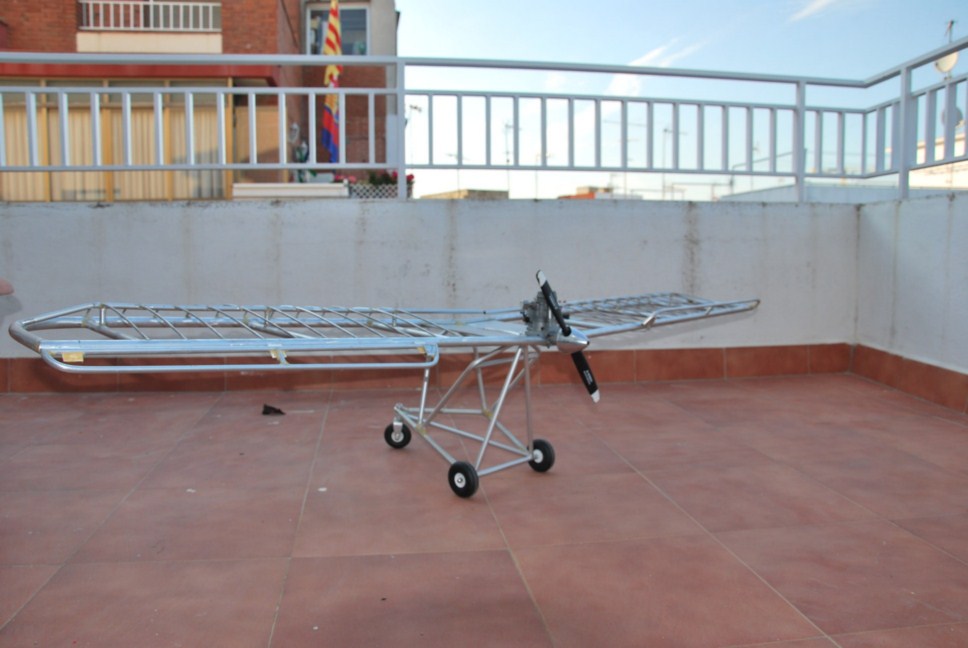

Queria que si podeis me deis vuestra opinion y algun consejo sobre el nuevo proyecto que estoy llevando a cabo, se trata de la construccion de una replica de un ULM quicksilver Sport S2 en aluminio y lona (Oracover),como no encontre plano alguno por la red me baje el PDF original donde vienen las medidas originales y mi hijo me lo paso a vectorial para poder ser imprimido con un plotter (36€) y me estoy buscando la vida (O sea me lo estoy inventando) para construirlo, y lo que llevo hecho hasta ahora me satisface bastante, pero es mas que posible que se me escape algun detalle mientras lo construyo y ahi es donde me interesa vuestra opinion y asesoramiento.
Esta siendo construido totalmente con aluminio y adherido con un adhesivo de dos componentes que desconocia hasta ahora, ese adhesivo se llama PLEXUS MA 300 y es realmente alucinante,seca en apenas diez minutos y a la media hora o menos ya lo puedes limar y modelar con lima fresas o lija, es realmente fuerte, me atreveria adecir que casi como una soldadura, de echo es un adhesivo usado en la industria ferroviaria (En la que yo trabajo) y la aeronautica con resultados ms que satisfactorios.
Hasta ahora tengo practicamente acabada el ala, el fuselaje, el estabilizador de cola y el timon, solo me falta interconectarlos con tubos de aluminio como el original, todo eso me da un peso con motor incluido (Un 52 de 4 tiempos) de 2700 gramos,faltan los servos receptor bateria y combustible, supongamosle unos 3200 gramos, creeis que con ese motor lo podre levantar sin problemas? que helice tripala inversa (Pusher) le pondriais).
No se , si me podeis dar vuestra opinion os lo agradecere, ahi os pongo unas fotillos.
