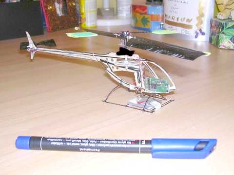

El link que os pongo abajo, lo encontré a principios del año pasado y el propietario de la siguiente foto, me dijo que no podía darme más información ya que era un prototipo (“particular”) y no daba información.
No obstante yo me busque la vida y encontré toda la información necesaria para poder hacerme uno, pero por cuestiones de tiempo es un tema que tengo aparcado, pero me gustaría tirarlo a delante y que más gente lo hiciera, con el fin de conseguir volar hasta en el WC. Además cuanta más gente se ponga manos a la obra antes se conseguirán modelos más avanzados y chulos.
Os prometo si a la gente le interesa, ir poniendo poco a poco toda la información que tengo si el tiempo me lo permite, claro está.
Y para que vayáis haciendo boca os pongo un link de un video del cacharrito volando en una habitación, ¡¡ Hay es nada !!

Hombre, si no es muy complicado, interesante lo es ... y mucho. je je. Yo si puedo servir de ayuda, contar conmigo, pero deciros que soy un novato. Ademas por cercania, no sera, pq soy de Barcelona.

Yo tmb me ofrezco voluntario, lo que se pueda hacer se hará pero el bicho es majete. :lol:

Interesantisimo, es un buen desafio, pero y los servos? el motor? la electronica, para ese tamaño me imagino que debe ser toda especial o no?

Pues lo cierto es que el paratu no tiene mala pinta pero como tenga que ir a rescatar a alguien lo lleva claro pues hay dentro solo deben de caber el piloto y el copiloto.
Ahora en serio yo pienso que el mayor problema va a estar en las baterías y en la placa que tiene que ser receptor-controldevelocidad -nosequemas.

He estado mirando la pagina y he descubierto que en vez de servos usan una especie de bobinas por donde circula corriente y que atrae en su interior a una bolita de metal unida a un palo que hace de servo. Así se ahorran mucho peso.

Bueno, me alegra ver que el tema interesa. El pixelito es más grande que este modelo que veis en la foto. Evidentemente este modelo no funciona con servos ni mucho menos, sino con "actuators" o pequeños electroimanes, que incluso el frances de la página vende y al cual yo le compré dos en su día. El cacharrin, no creo que pueda llevar piloto, pues es una balsa de 1 mm o 1,5 mm máximo.
Viendo que el tema interesa, a lo largo de la próxima semana intentaré buscar la información que en su día recopilé y la ire colgando, a medida que podamos ir aclarando cosas.

Bueno, como lo prometido es deuda y a pesar de mi poco tiempo, os he preparado un pequeño pack de esquemas, de como funciona el rotor.
Este helicoptero, evidentemente por su pequeño tamaño, no usa servos sino pequeños electroimanes, que se pueden hacer, o bien sacar de los coches de radio control de 6 euros.
También en uno de los esquemas podéis ver un sistema de funcionamiento, que sería en vez de mandar el rotor directamente con los electroimanes, lo que hacen es una pequeña cuerda de piano con un pequeño contrapeso, lo hacen bascular hacia los lados y adelante con los electroimanes.
Fijaros que la cola va a través de una pequeña goma y una polea, conectado al rotor principal, lo cual no nos permite tener mando de cola (en este modelo concreto, no en el que nos ocupa. Pero es una idea)

Yo he contruido lguna cosilla de estas, helicopteors a gomasy una cabeza de heli sin servos y alguna otra cosilla, y os digo que aunque parece sencillo por el tamaño y la sencillez de mecanismos...
Eso mismo los hace complicadosy dificiles de construir, tener en cuenta que en esta caso estamos hablando de cosas que pesan unos pocos gramos, que una gota de pegamento ya es demasiado... para que noi vuele
De hecho creo que en su modalidad de RC esta parte del aeromodelismo quizas sea la mas dificil y complicada...
