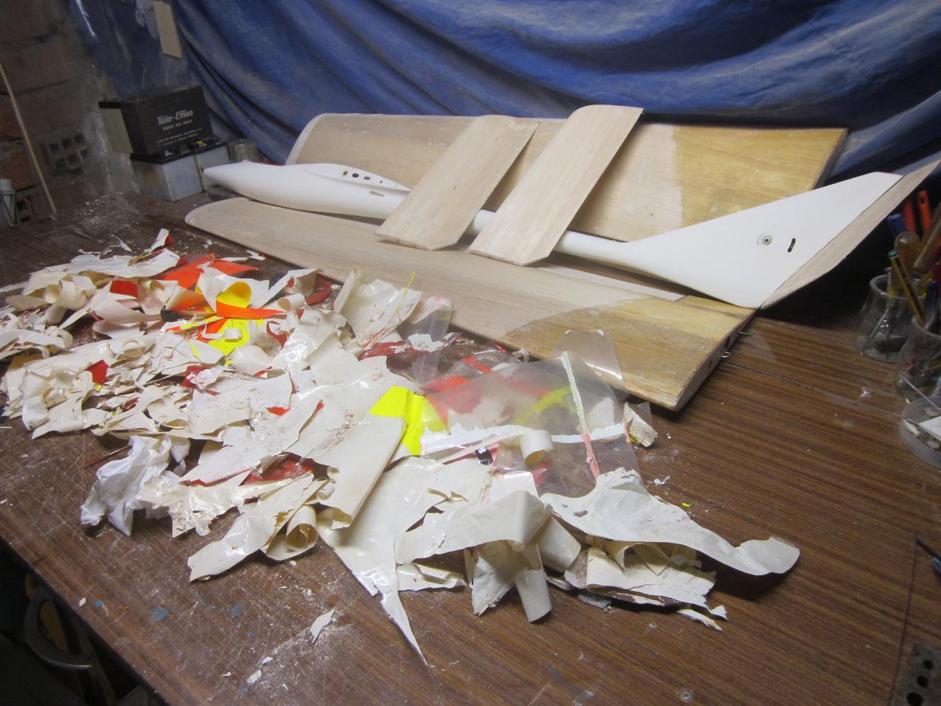

Hola a todos.
Me he puesto a repara un Funtana 90 y lo he despellejado entero. El problema es que el color amarillo no se quita bien, es decir, al quitar el oracover me traigo la pelicula transparente y el color amarillo se queda pegado en la balsa y es practicamente imposible quitarlo. He probado con lija, con disolvente, con acetona y nada. Alguien que le haya pasado algo parecido y me pueda dar una solución. Es que temo que al forrarlo de nuevo no se pegue bien el nuevo oracover en las zonas donde quedan restos.
Os pongo una foto de una de las zonas pero esta todo el avión igual.

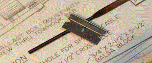

Hola renew.
El proceso es lento y laborioso, si tienes paciencia y dedicándole tiempo a ratos, puedes lograr quitar casi todo el entelado, con acetona y todo eso no vas a conseguir nada mas que apelmazar lo mas y luego te costara mucho mas quitarlo, es mas sencillo, ...pero insisto, es laborioso, se de que hablo, pues me a tocado restaurar algún modelo y he pasado las de Cain para quitar el monocote, yo utilizo una cuchilla, cuter o similar, ( lo mas fina posible ) ...primero quito lo mas gordo, y voy dejando lo que no termina de desprenderse, luego, con los trozos que no se desprenden, me voy ayudando con la cuchilla y un secador de pelo o la misma plancha de entelar, le paso la plancha un poco y le doy calor de esa forma los trozos van dilatándose y despegándose por los contornos, en ese punto es el momento con el filo de la cuchilla de ir despegandolos, vuelvo a insistir, ...es tedioso, pero al final con ganas y un poco de esfuerzo podemos dejarlo bastante bien, una vez que consigas quitar mas o menos todo, te quedaran pequeños trocitos casi insignificantes, es el momento de pasar una lija lo mas fina posible para darle un final agradable, eso si, no te excedas con la lija, pues te puedes comer parte del enchapado, hazle pasadas suaves.
Mucho animo, por que no muchos se ponen en esos " Tutes ".
Saludos./color]

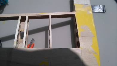

Por renew
#1375810
Bueno. De momento la mejor opcion ha sido la del secador. De todas formas se queda manchado de amarillo y eso me parece que ya no se puede quitar. Le he dado despues lija y es como si la balsa estuviera pintada. No será mucho problema a la hora de volver a forrarlo. Ya veremos. Gracias a todos por vuestra ayuda.
