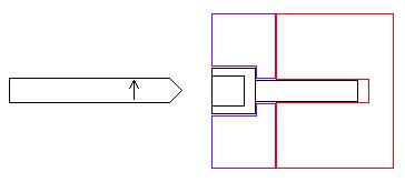

Y si el muy ca…. :evil: Se sigue resistiendo la practico un taladro un poco mas grande que el diámetro de la rosca (ejem. M8 pues taladro de 8.5).con esta operación consigo que salte la cabeza del hallen y cuando tengo la pieza desmontada pruebo de sacar el espárrago que queda.
Espero que te sirva de ayuda
Saludos a todos.
para sacar el esparrago probar con unos alicates de presion y si fuera necesario calentar la pieza
tornillo sin cabeza, ya se puede sacar la pieza
taladrar para que salte la cabeza

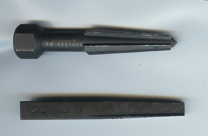

dos madelos de extractores de tornillos
