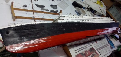

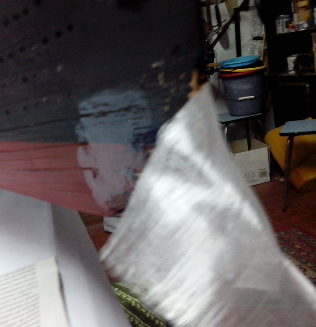

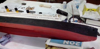

Hola a todos y feliz año!!!, bueno, ahora con el año nuevo y ánimo renovado, he empezado a abrirme camino entre las múltiples averias del barco...

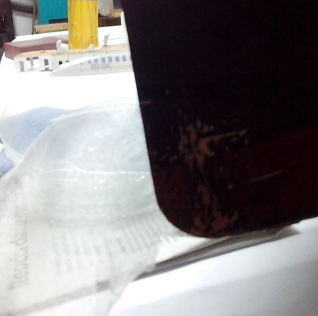

He lijado la obra viva y pegado con cianocrilato la apertura de la proa del costado de estribor, cuando seque, lo haré con el de babor.
Tambien he colocado los silbatos en la 1º chimenea.

#1256372
Hola, pues hoy he aprovechado el día con sur y sus 18ºC y he puesto el velo de 25gr. en la proa del barco, también he cortado y colocado la pieza que tenia rota en el puente...
Cuando seque bien el poliester le daré una mano muy fina de lija al agua y a pintura!!!.

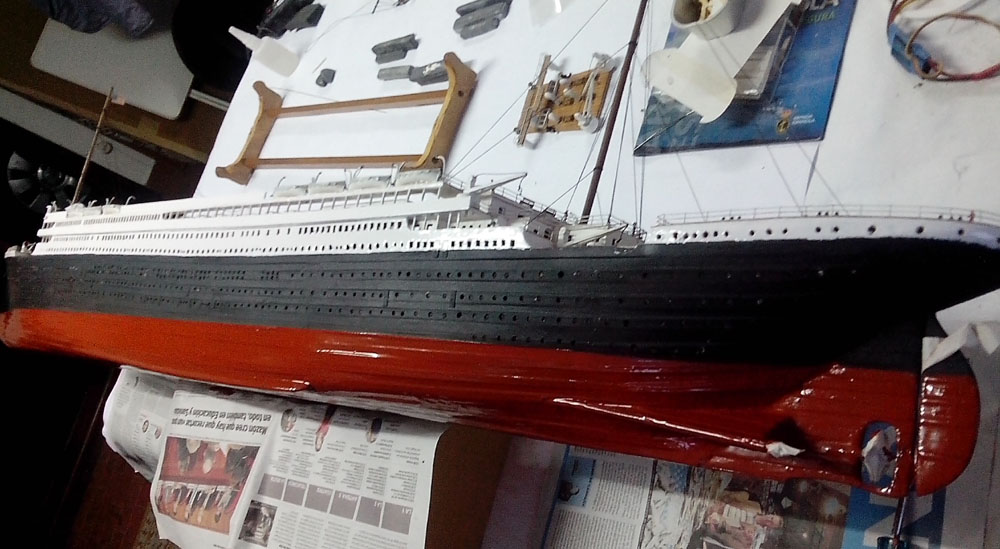

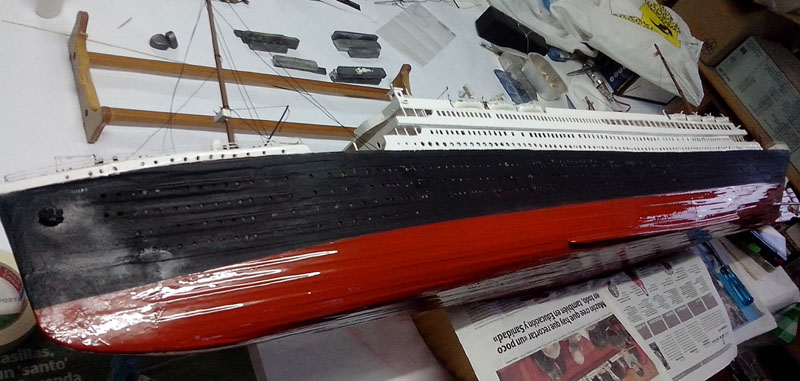

Por FLA
#1257929

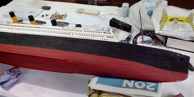

Bueno ya he dado unas manos de pintura al casco... en la foto brilla, por que está aún húmedo.
Lo he pintado con pintura satinada.

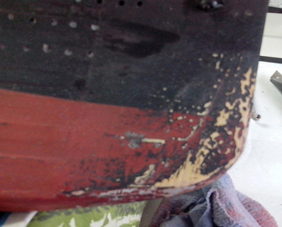

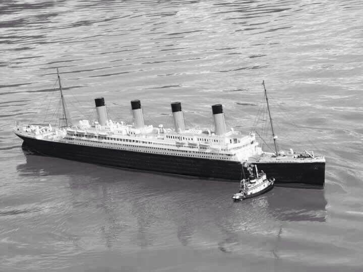

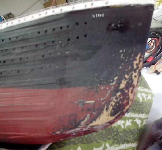

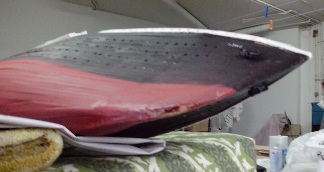

Mientras que el Titanic grande sique en dique seco..., muy seco, despues de casi once años desde el último post, voy a poner algunas novedades del Titanic pequeño.
Este año he decidido acometer la 3º reforma de este barco que construí en 1997 para llevar a los eventos que se organicen este año.

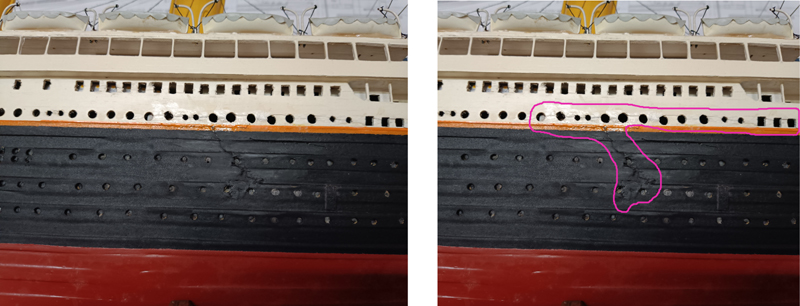

Desde 2017 año en el que fue envestido por otro barco en el certamen de Laguna de Duero en Valladolid, no he vuelto a llevar el barco al agua, así que creo que ya toca ponerlo encima de la mesa...
La reparación del incidente ya está terminada pero las cicatrices aún pueden verse y como se aprecia en la foto se abrió en el costado una brecha de 13cm en horizontal y 5 en vertical, entró un poco de agua, pero no fue nada importante.
La foto en blanco y negro es del mismo día, una hora antes del percance...

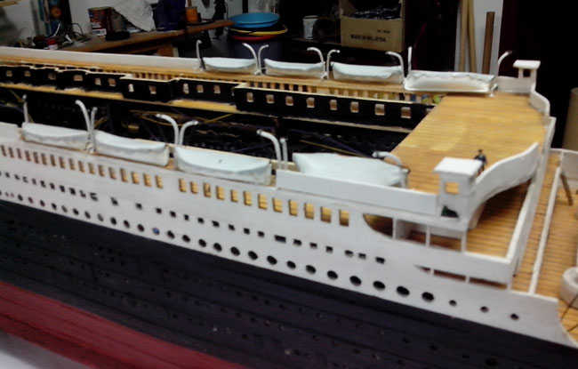

He colocado algunos detalles más en la cubierta...
Y ahora tengo que meterme con la electrónica... :roll:

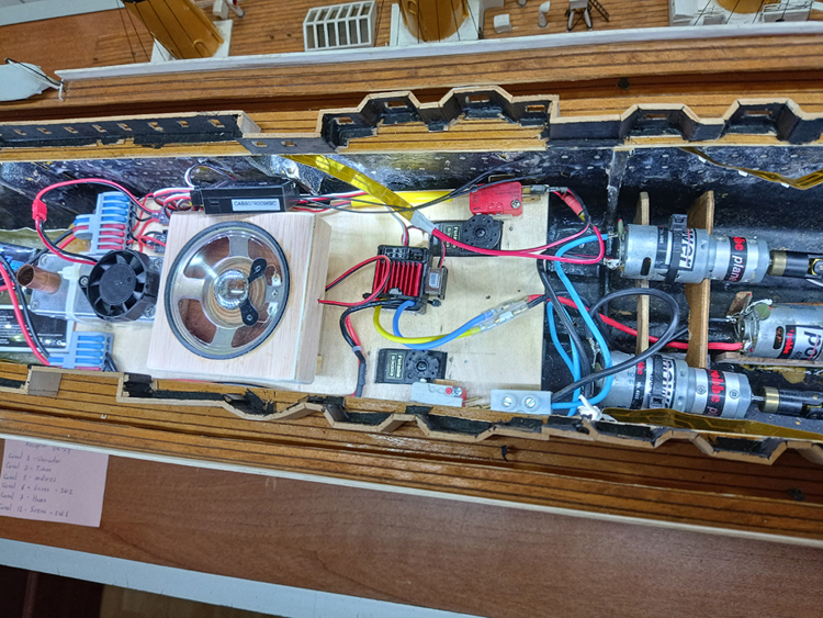

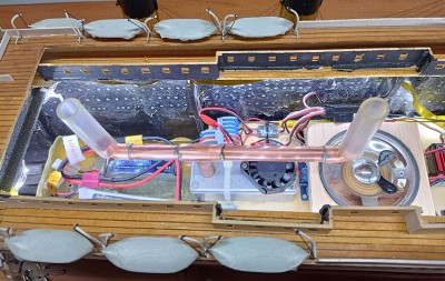

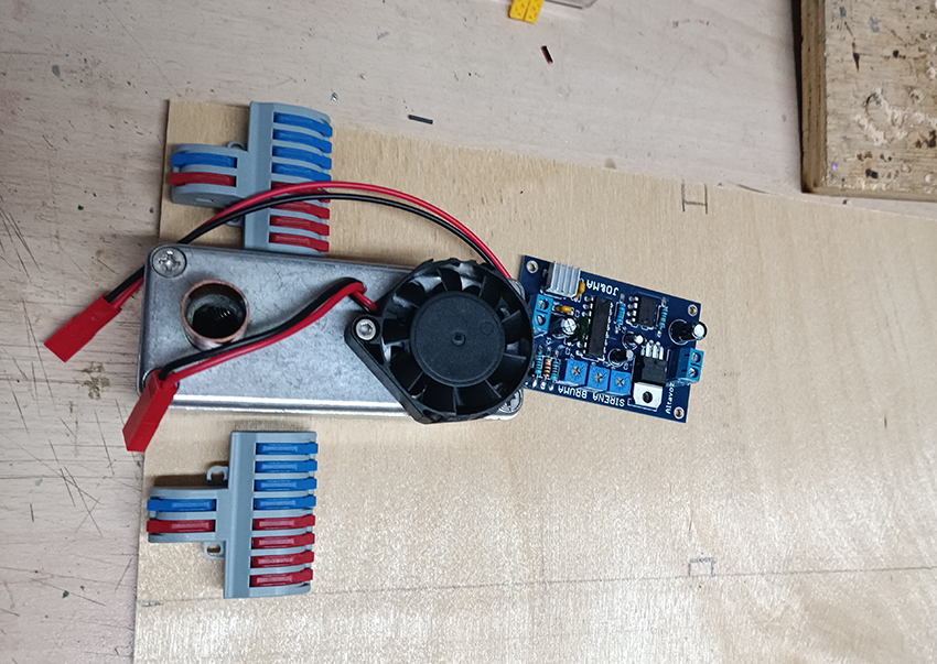

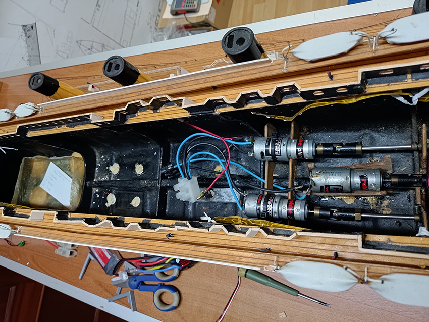

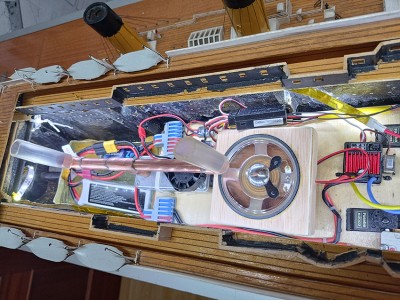

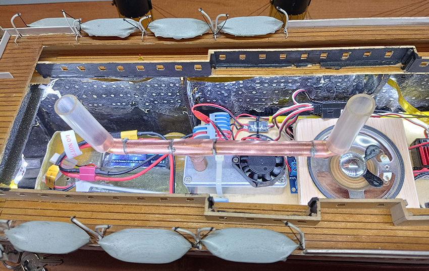

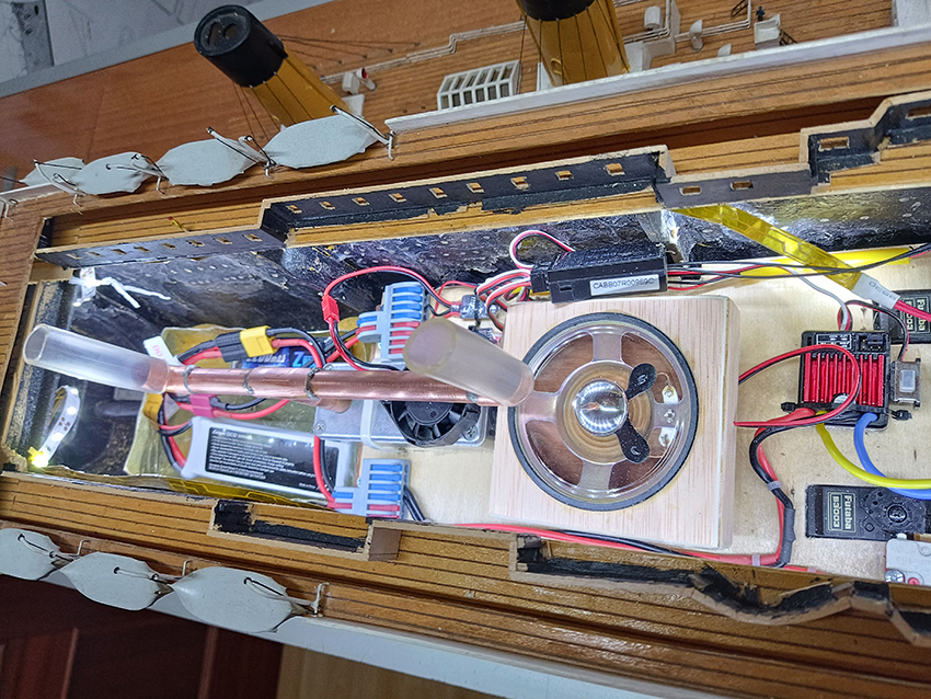

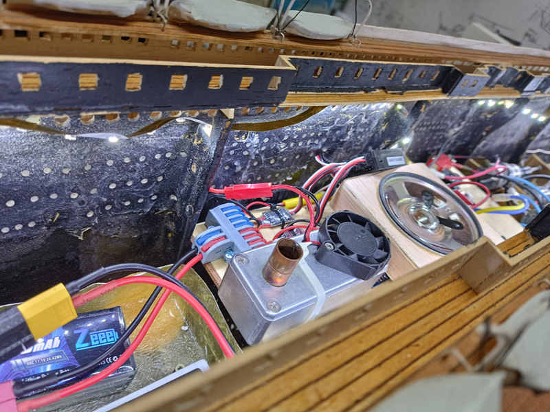

He desmontado toda la instalación rc que tenía más de 20 años y he diseñado una instalación nueva.
Según se puede ver en las fotos, hay dos líneas diferentes, en la parte superior de la imagen hay una línea a 12V (LiPo 3S) que alimenta el alumbrado, humo y bocina.
En la parte inferior hay una línea de 7.4V (LiPo 2S) solo para la propulsión, los motores exteriores van a un interruptor todo o nada y la hélice central a un regulador de velocidad para hacer mejor la maniobra (justo lo contrario al original).
El módulo de sonido de bocina es de Josechu y va debajo del altavoz que he metido dentro de una caja para mejorar la resonancia.

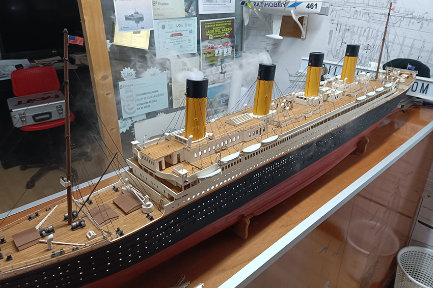

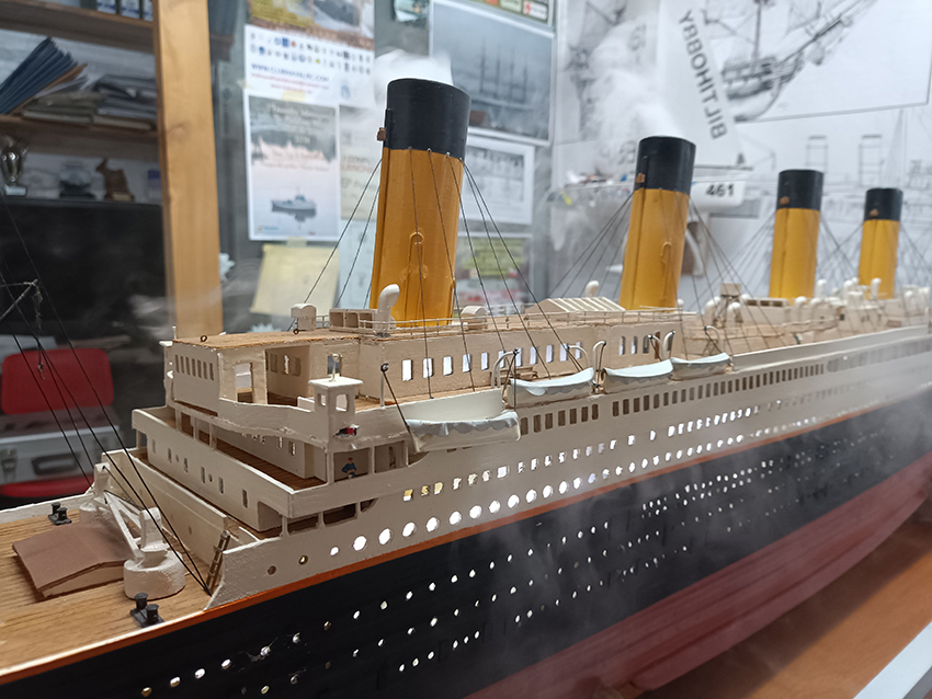

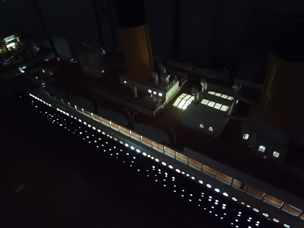

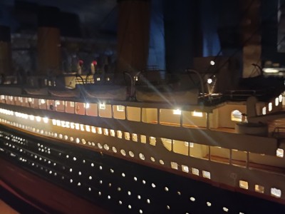

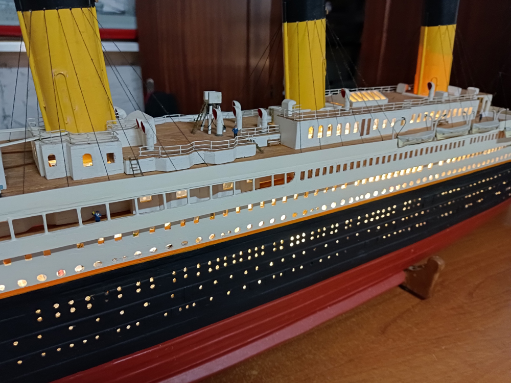

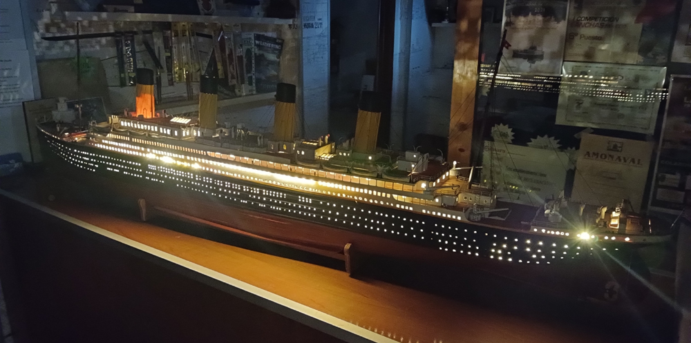

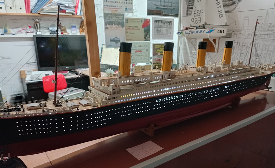

En las fotos del barco cerrado con las luces puestas, parece que tiene buena pinta.
Me he dado cuenta que los leds son blanco hielo y aunque en 1912 las luces fluorescentes ya empezaban a encontrarse, no me consta que el Titanic tenía éste tipo de luces ... :oops: .
He pedido un juego de leds en tono cálido para sustituirlas, mientras me llegan, me voy a meter con el humo...

#1430573
Pues Josechu, el que hace los circuitos electrónicos, me comentó dos cosas:
-Para los barcos y en todo este ambiente húmedo, los altavoces han de ser de membrana plástica ya que los típicos de papel se estropean-
-Hay que hacer una caja de resonancia al altavoz para que las vibraciones sean mucho mejores y yo solo he construido una pequeña cajita para el altavoz, pero se nota un montón, el sonido mejora mucho.

#1430643

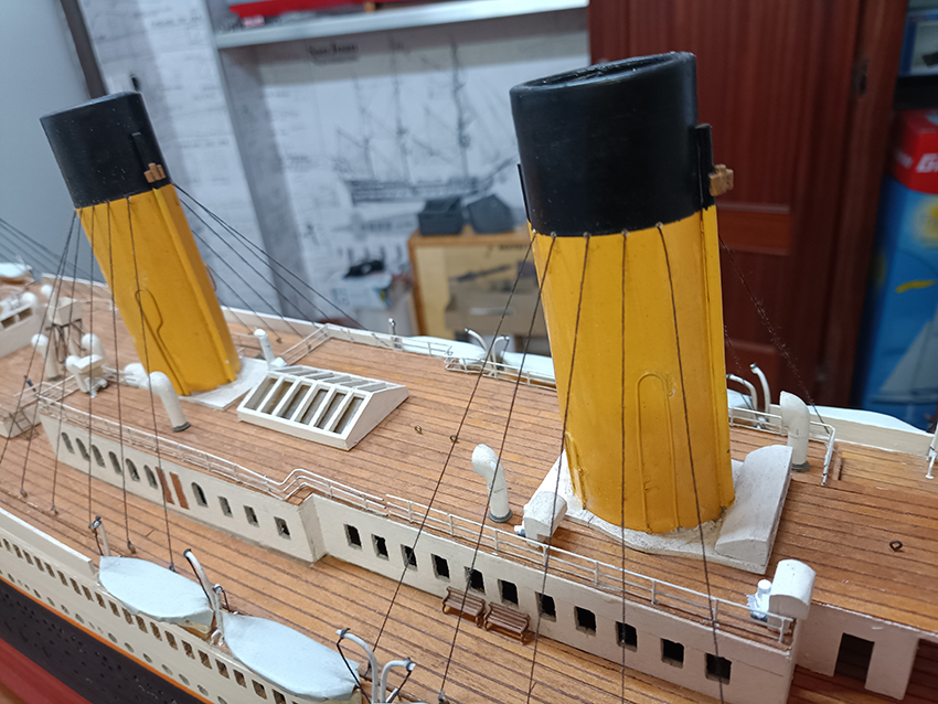

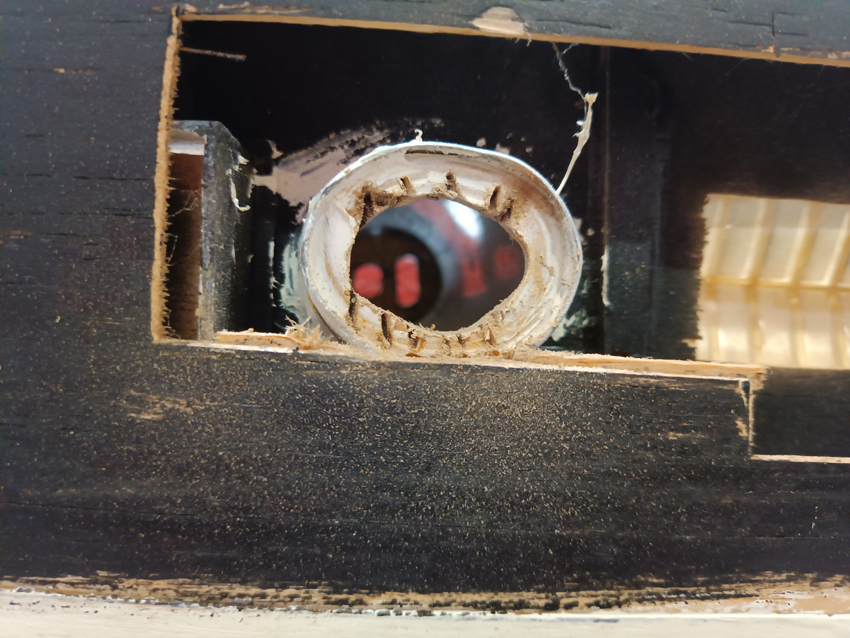

Pues mientras me llegan las luces leds cálidas, me meto con el humo...

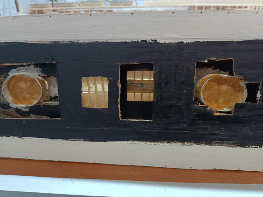

He construido en cobre una Y para sacar el humo por la chimenea 1 y 2, los tubos son de quita y pon por si tengo que hacer algo dentro del barco que no me molesten.
Luego he tenido que abrir los huecos por la parte inferior de la chimeneas para que pueda salir el humo.
En un principio los tapé para que no saliese luz a través de las chimeneas, pero ahora tengo que abrirlos... , me ha costado un montón ya que la postura y la delicadeza a la hora de trabajar .... buffff :roll:
Pero al final, el humo sale!!!! :wink:

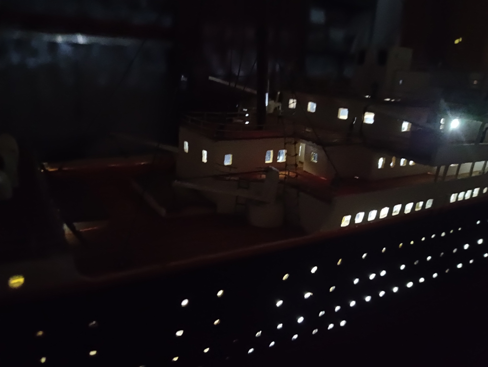

Por FLA
#1430758

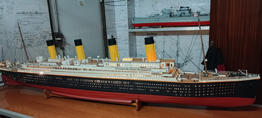

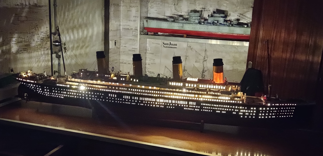

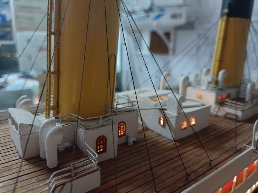

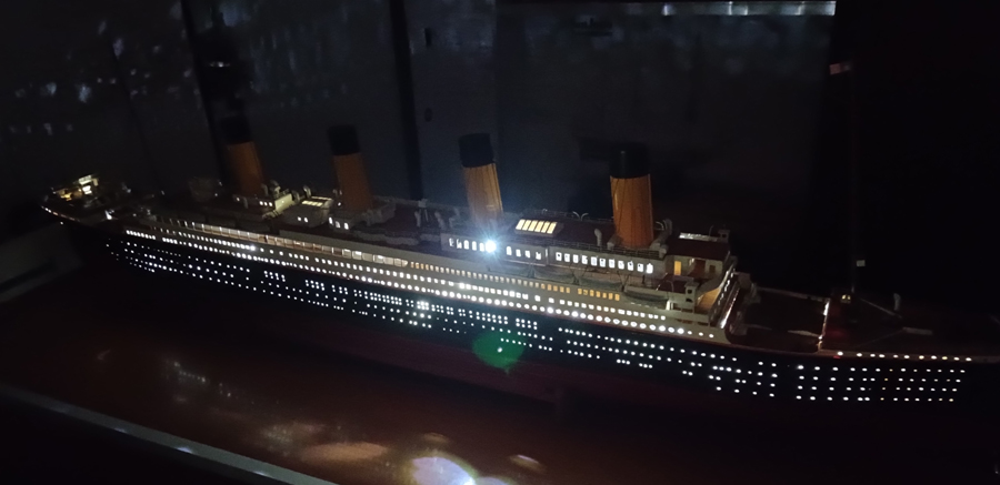

Ahora ya me han llegado los nuevos led y se nota un montón el color es muy diferente y me gusta mucho más que el anterior en blanco hielo.

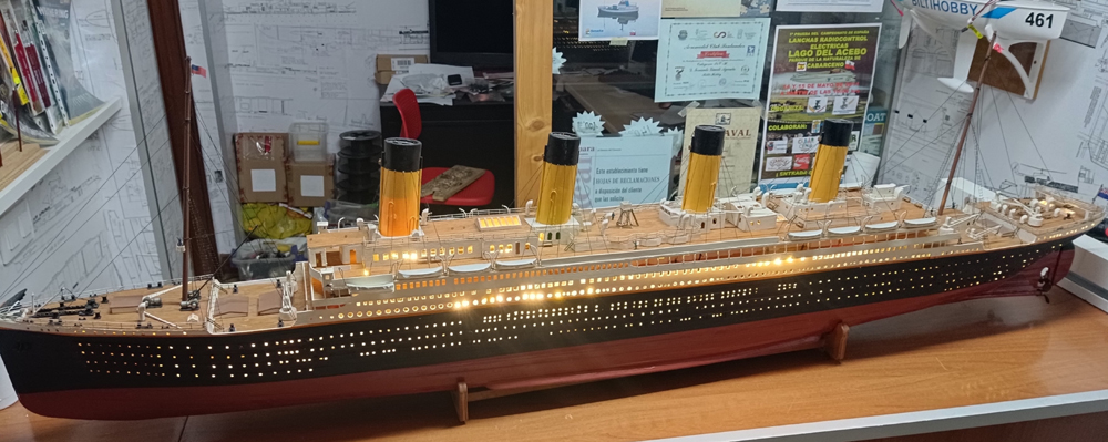

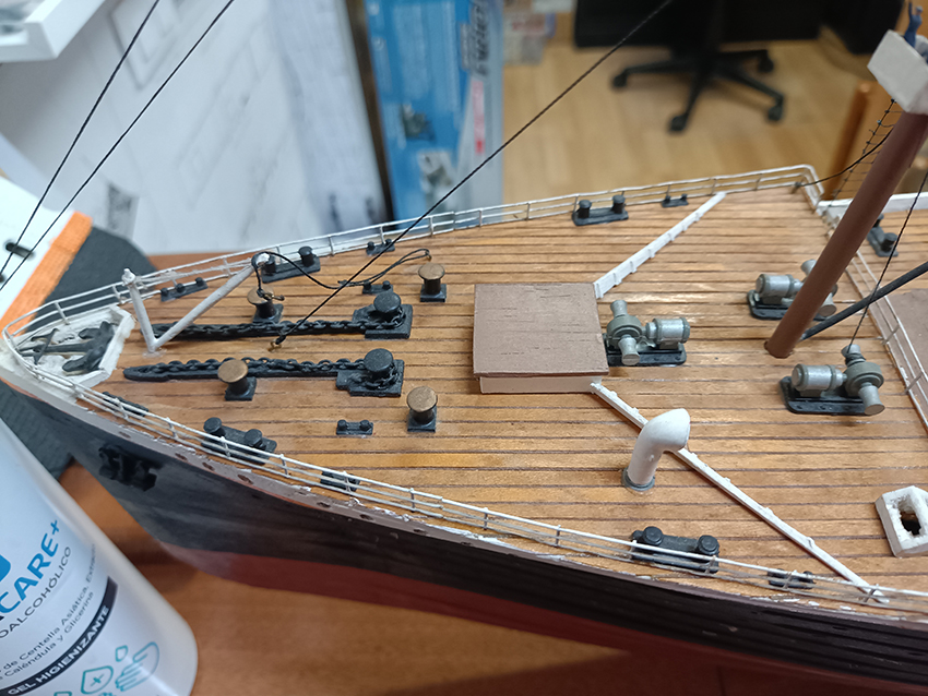

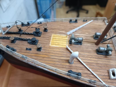

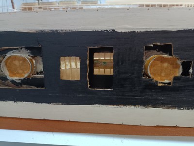

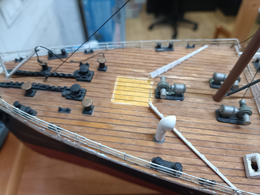

He pensado también en actualizar cosas que cuando lo construí pensé que estaban bien, pero con la documentación actual veo que no está tan bien... :?
Empiezo con la tapa de la bodega de proa, retiro la que hice en madera de balsa..., puede apreciarse como la madera de tilo ha oscurecido a lo largo de los años....
He colocado una tapa nueva a la que he perforado las luceras para que salga la luz desde el interior del barco... :wink:
Gracias por los ánimos chicos!!!!
Tapa inicial.
Tapa retirada.
Nueva tapa instalada.

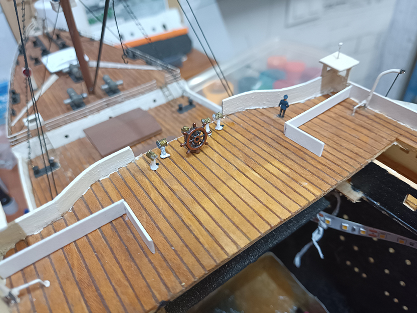

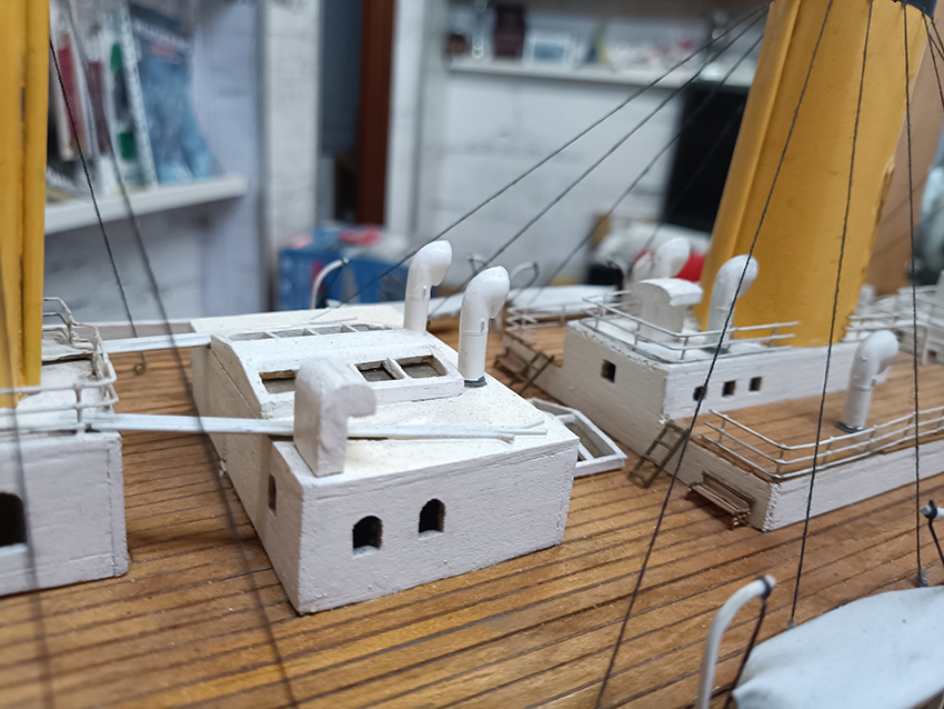

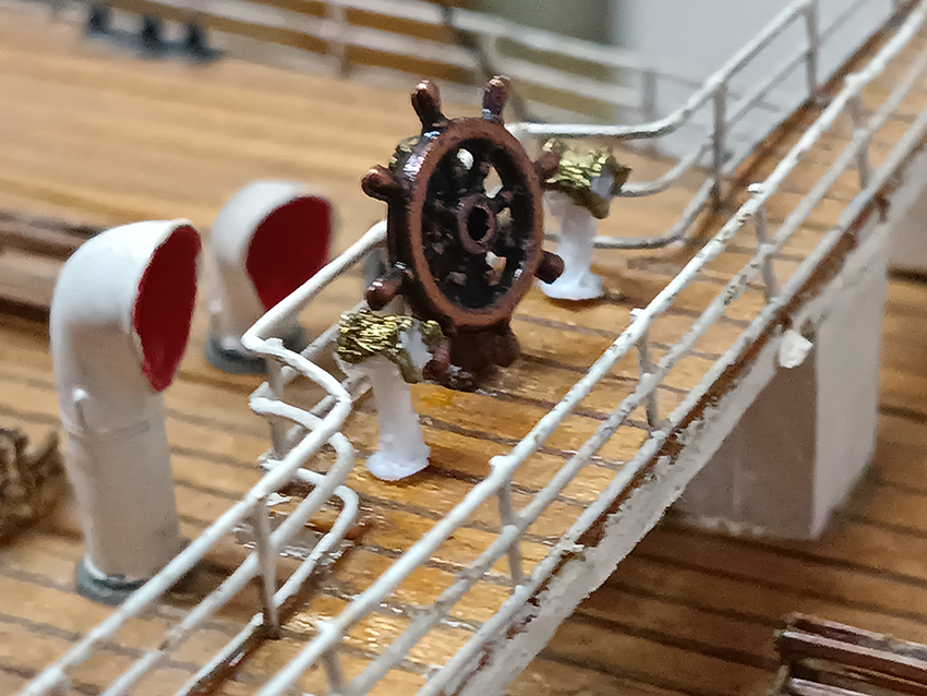

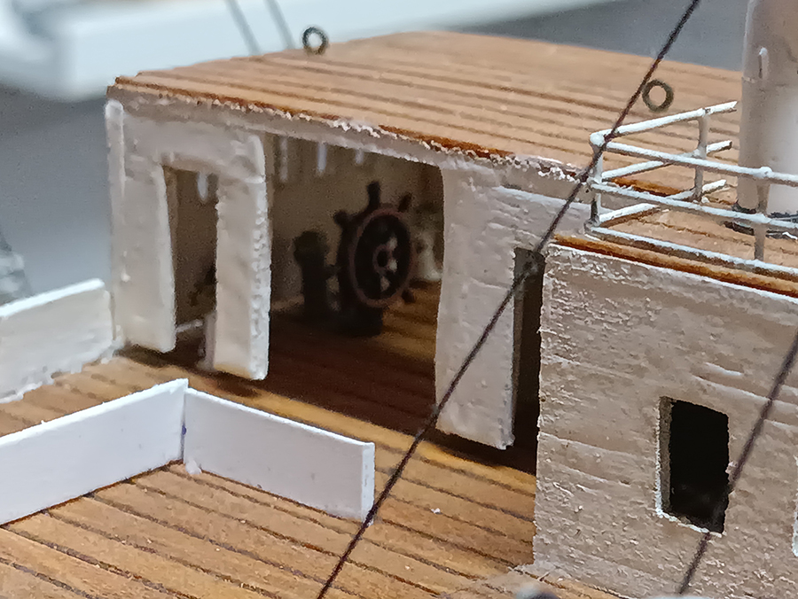

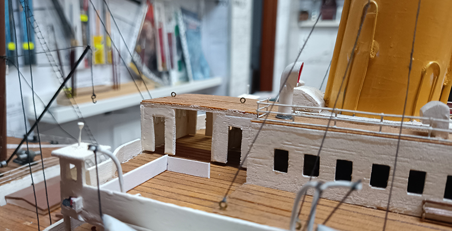

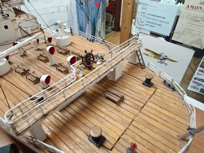

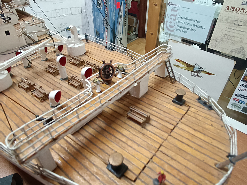

Algunos detalles más, en el arco superior de popa se sitúa el puente de mando para las maniobras de atraque, originalmente lo tenía vacío, pero había un timón y dos telégrafos de ordenes para las máquinas exteriores de babor y estribor...
Después de ver algunas fotos, me he tirado a la piscina y este es el resultado...

¡Gracias Vicario!, además el titanic sale en la primera foto del cartel de Navegamos en Valladolid 2025.

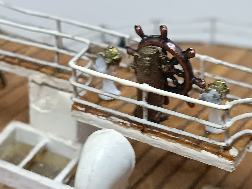

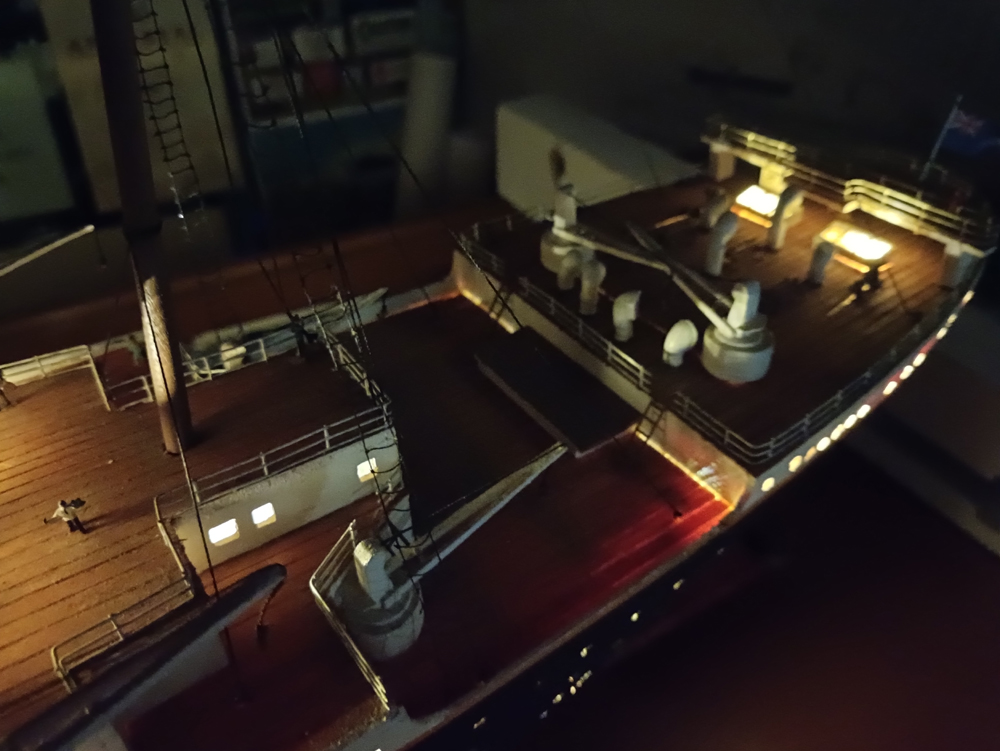

Esta semana me he metido con el puente de mando, he colocado la bitácora, el timón y tres relojes de mando, un por cada eje... vamos poco a poco...

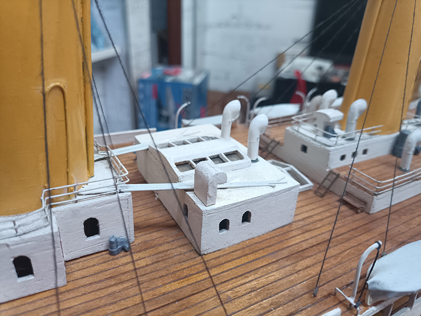

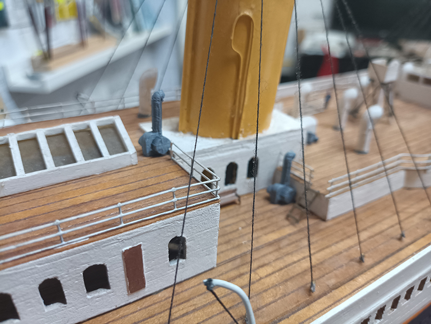

Me encantó ver la foto del Titanic, este año es el que tengo pensado llevar...

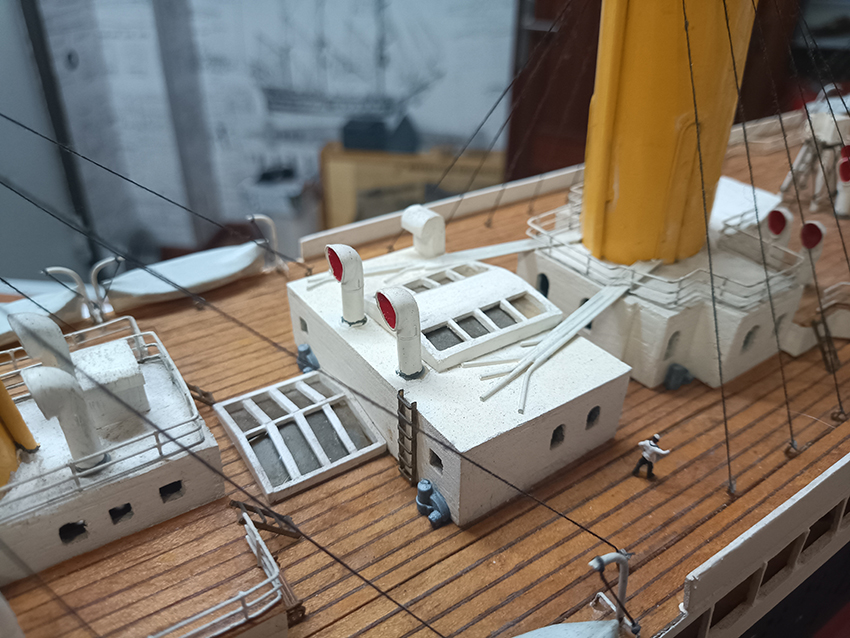

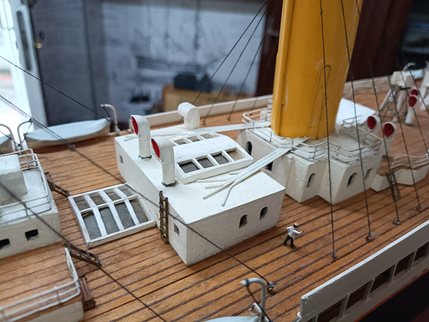

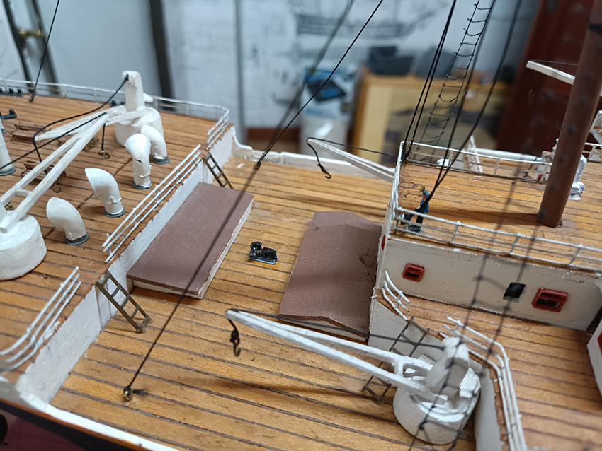

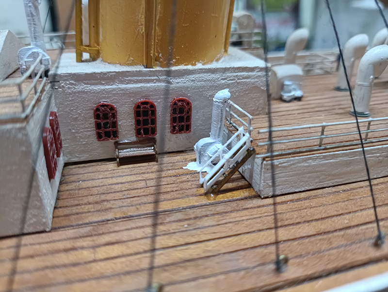

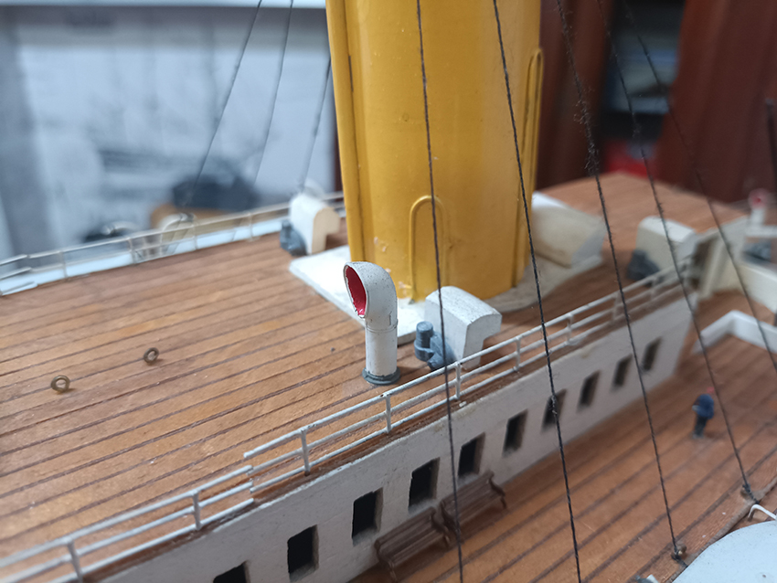

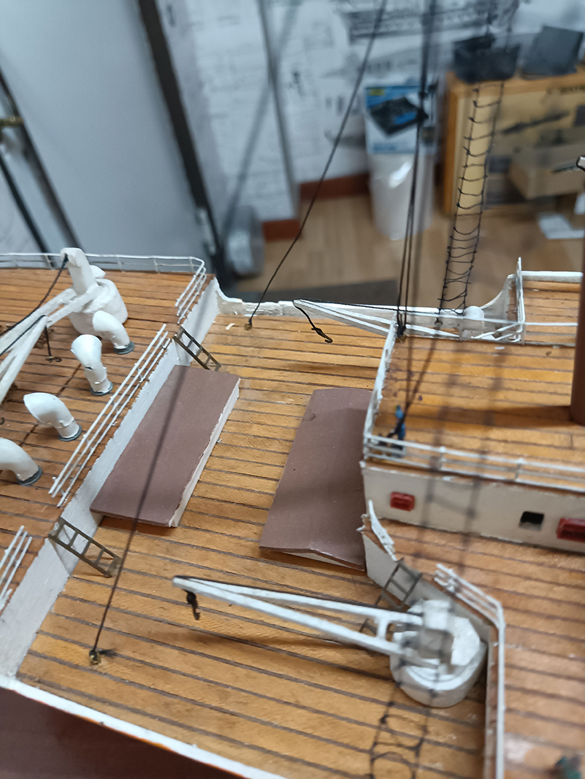

Esta semana me he metido con las máquinas ventiladoras del barco, evidentemente no había aire acondicionado ni climatizadores, así que el aire de los salones y pasillos era renovada con electro ventiladores.
Gracias a la documentación que tengo, puedo ponerlos. :roll:
Por FLA
#1431113
Esta semana seguimos con más máquinas de ventilación... :roll: .
Ya las he puesto todas y toca pintarlas.

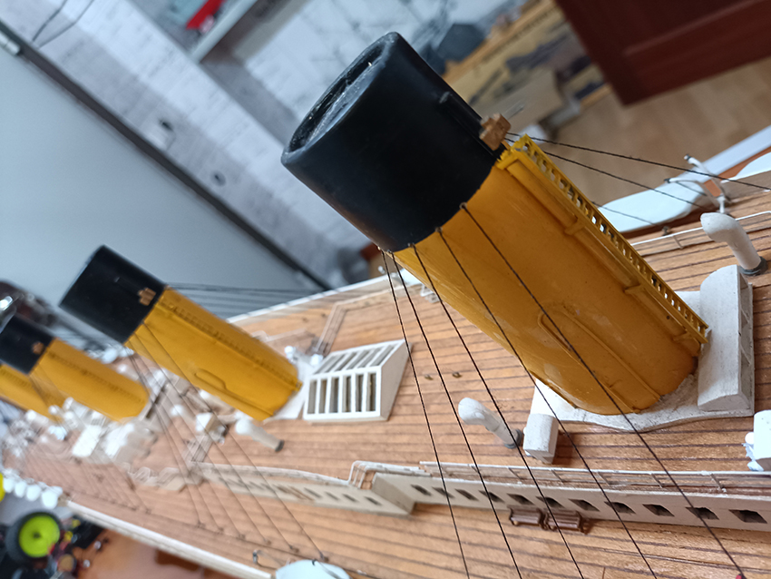

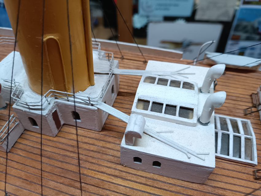

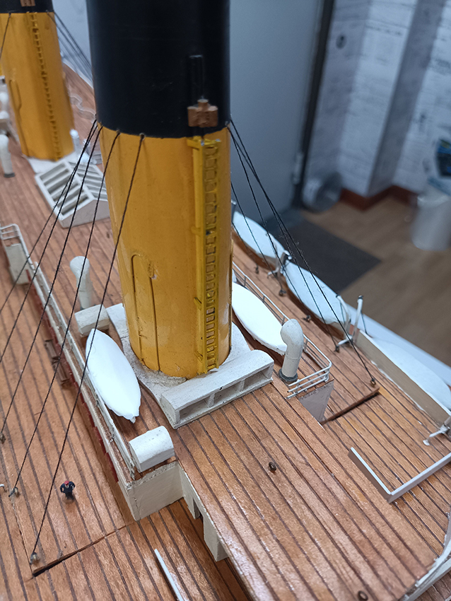

#1431141

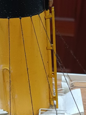

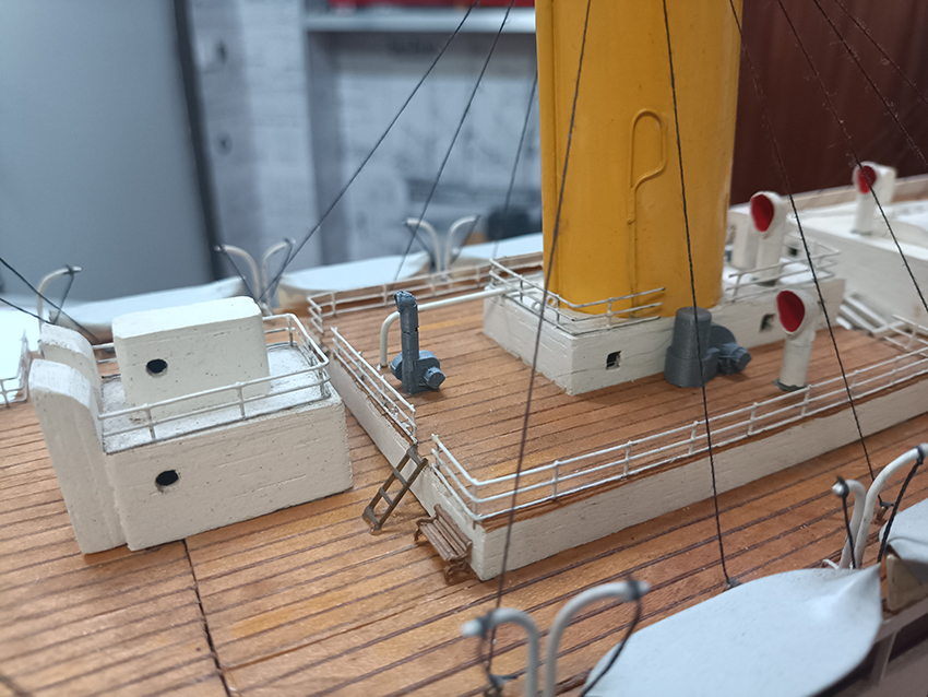

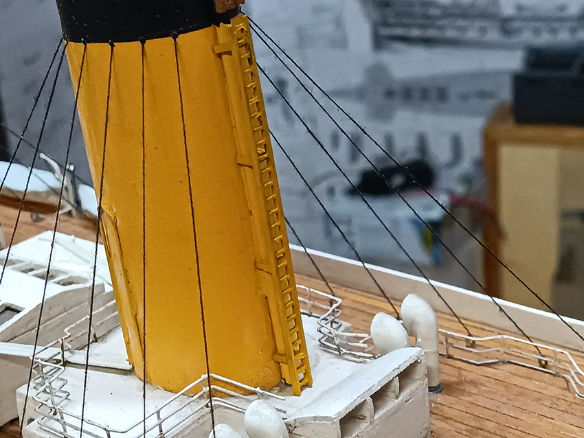

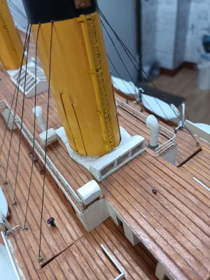

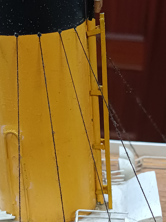

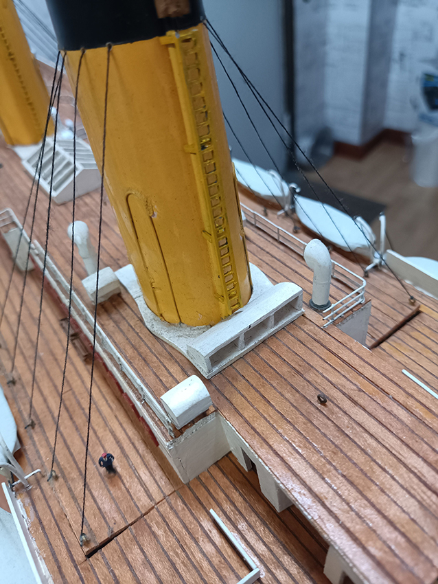

He puesto las escaleras que suben a cada una de las chimeneas y las he pintado..., la diferencia es grande.
Por FLA

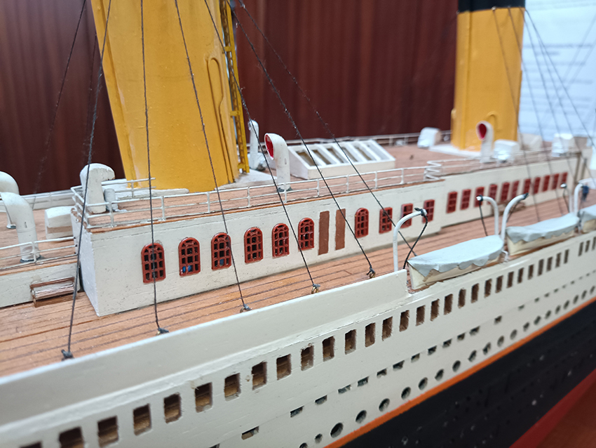

#1431162

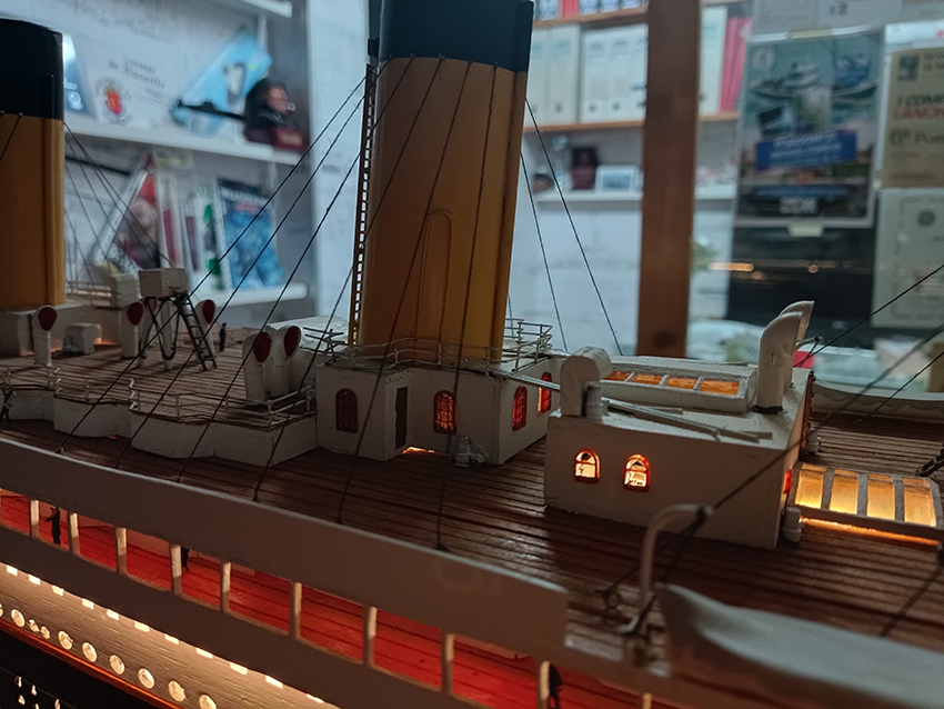

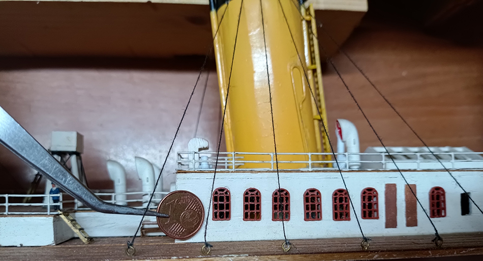

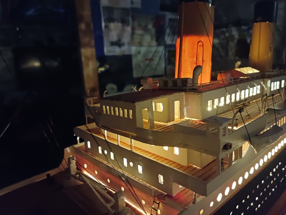

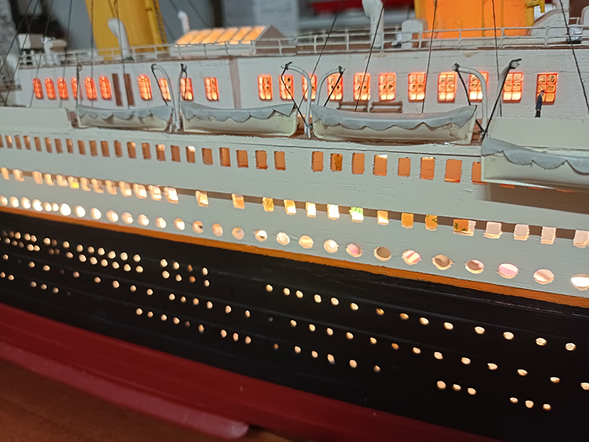

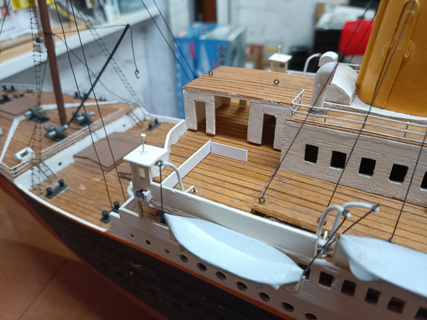

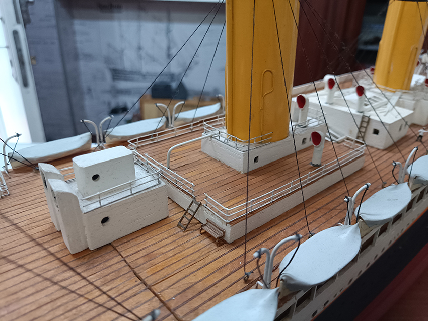

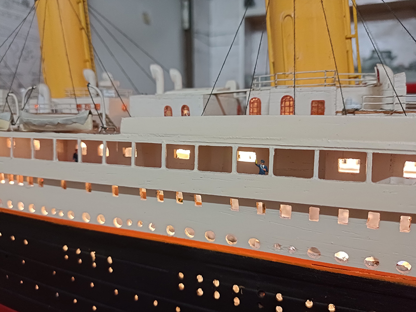

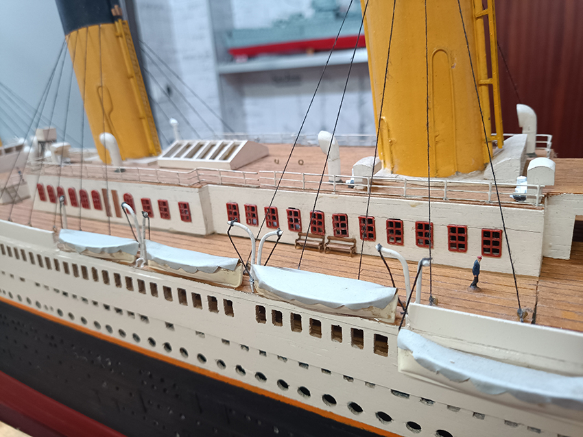

Esta semana he empezado a construir y colocar las ventanas del barco, es una locura, así que solo pondré las de la cubierta superior :roll:

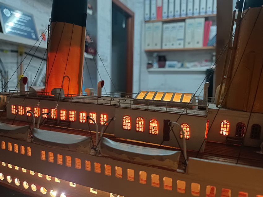

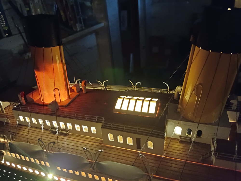

Por FLA

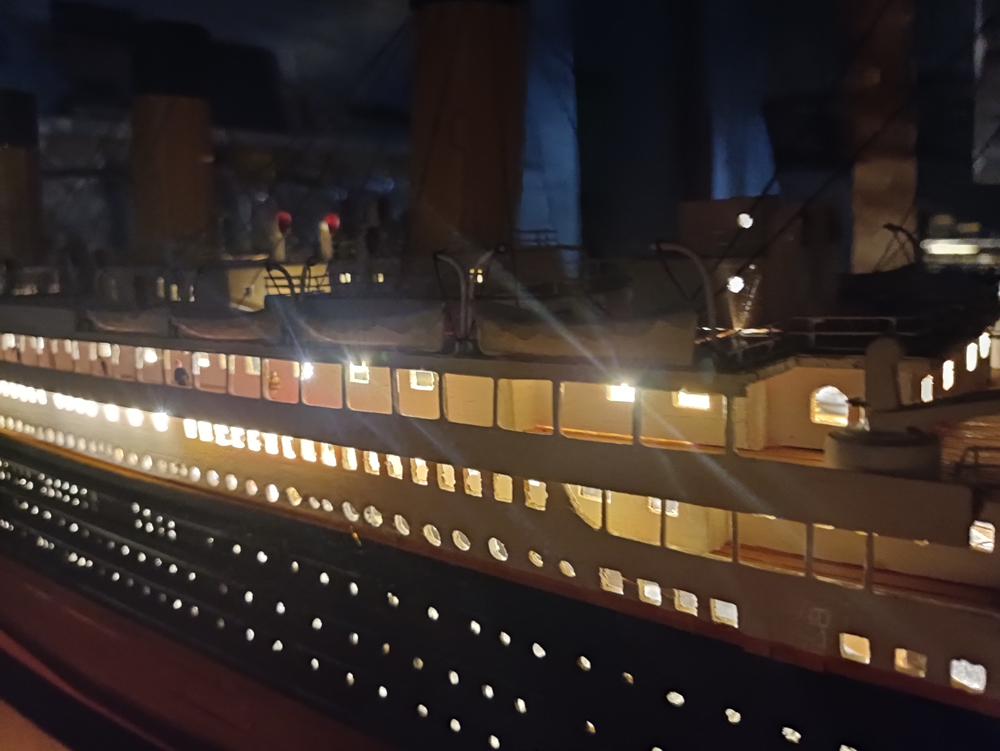

#1431173

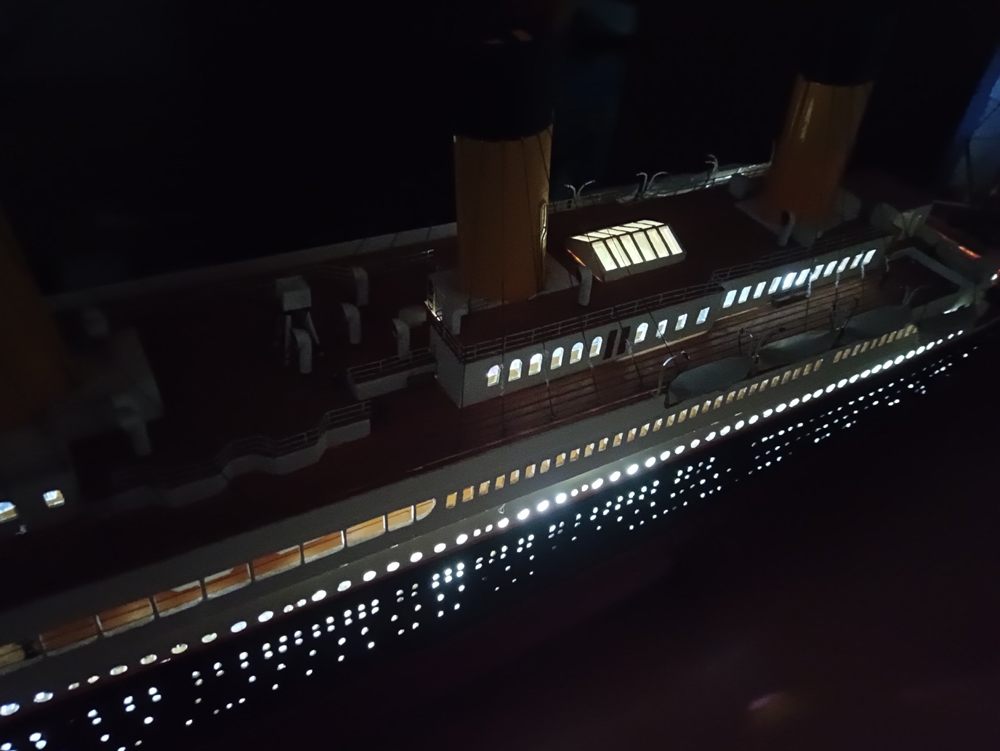

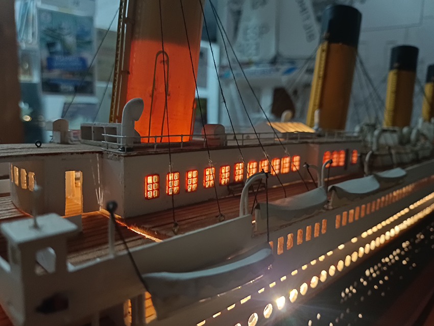

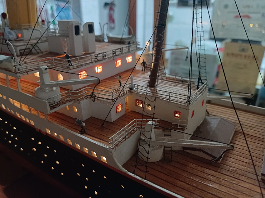

Bueno, pues terminados los ventanales, el acabado con las luces encendidas, creo que ha mejorado...
Por Capitán_Pattex
#1431174
Queda muy acogedor. Dan ganas de subirse, siempre que no haya icebergs cerca...
El nivel de detalle no deja de admirarme.

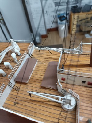

Por FLA

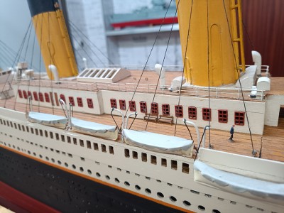

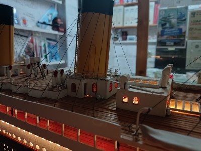

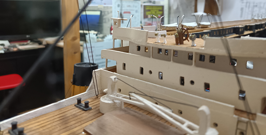

#1431203

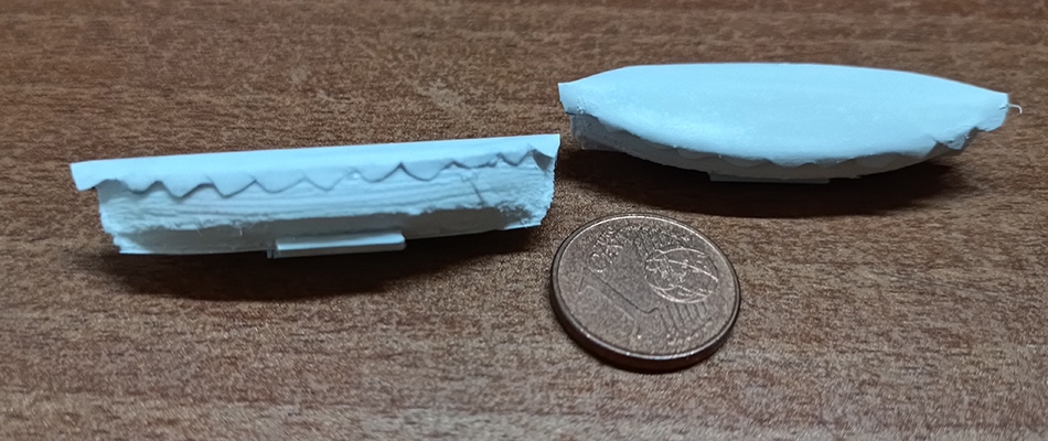

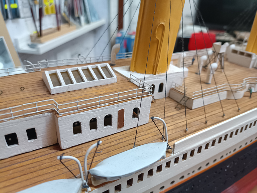

El titanic tenía tres tipos diferentes de botes: los normales que están en la borda de la cubierta A, dos chalupas que cuelgan de la amura del puente y cuatro botes auxiliares semi rígidos y desmontables.
Éstos estaban dos junto a la base de la chimenea 1 y otros dos abajo, por la parte interior de las chalupas.
Estos últimos no los puedo poner ya que coincide su posición justo en el borde de la tapa y no puedo ponerlos, pero los que están justo debajo de la chimenea, si , así que voy a ello...
El toldo es muy fino y pequeñito, así que lo he fabricado con una simple hoja de papel que luego he pintado en blanco...

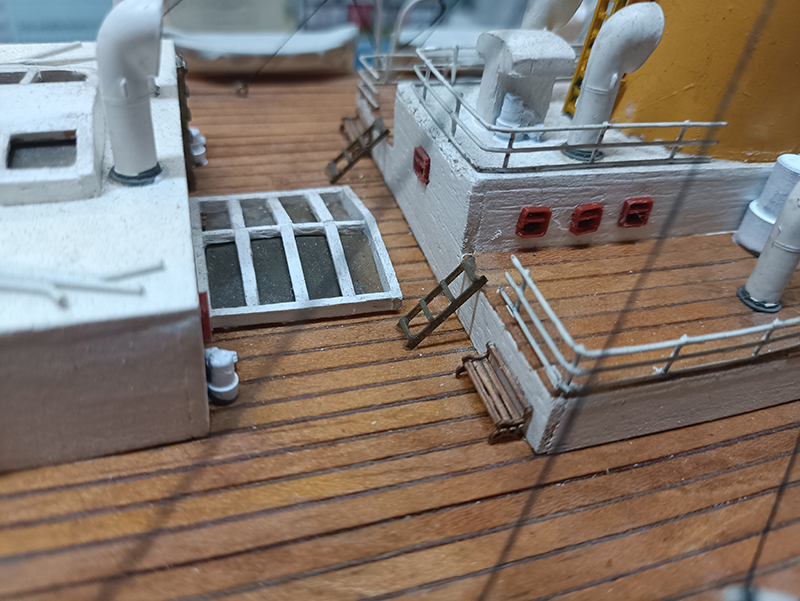

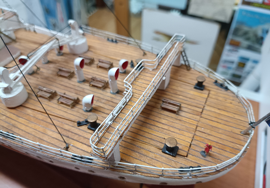

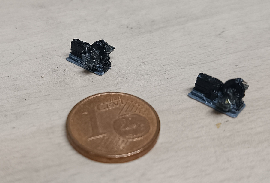

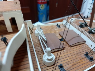

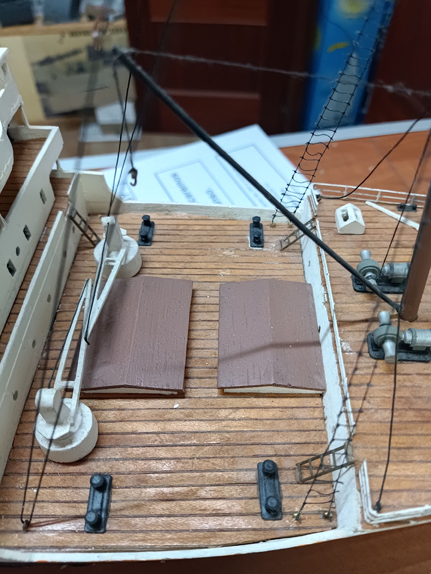

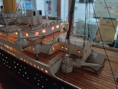

Por FLA
#1431230

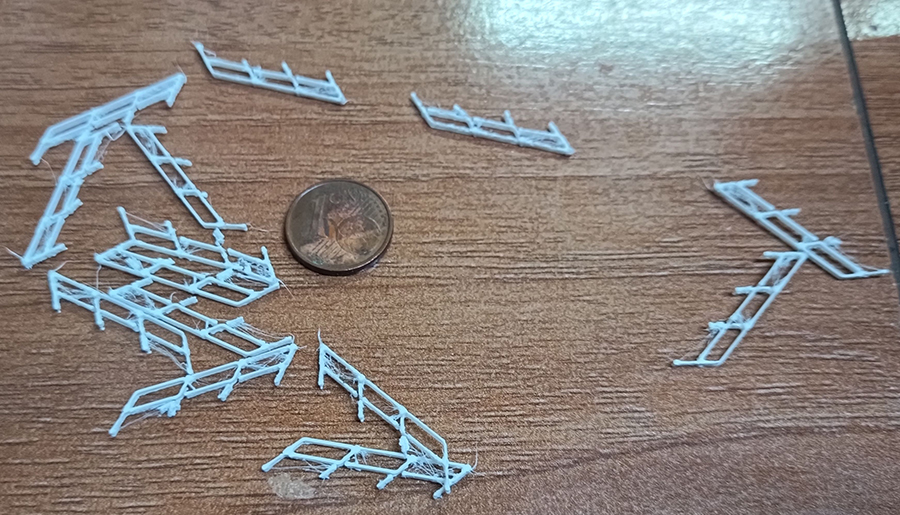

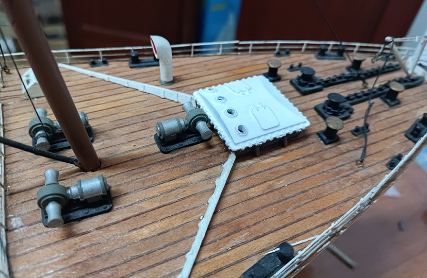

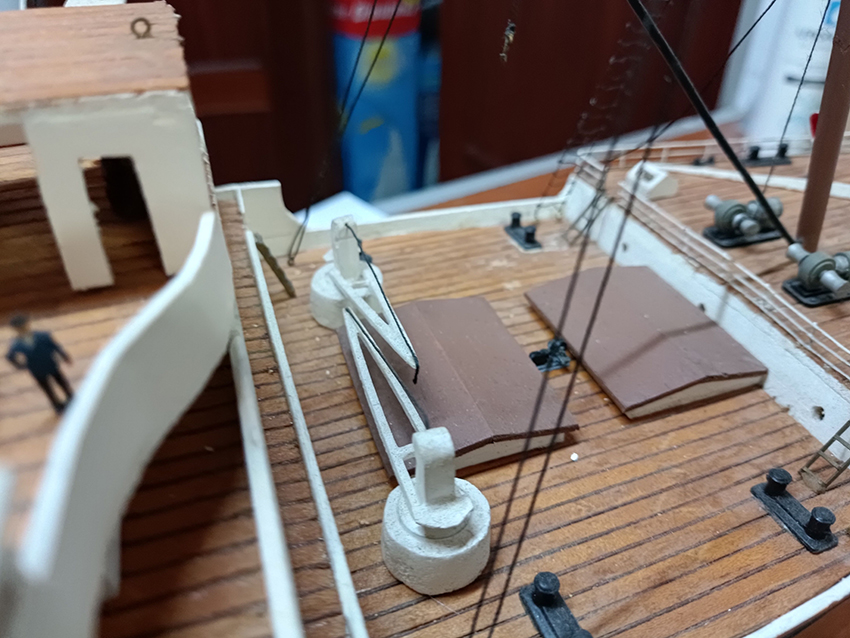

Pues para rematar con esta última actualización del barco, he puesto dos maquinillas nuevas una entre cada bodega, una a proa y otra a popa y luego he puesto barandillas a las escaleras de la cubierta A.
A falta de poner el barco en el agua y lastrarlo, doy por finalizada esta obra, espero que me aguante otros 10 años más... :lol: :lol:
