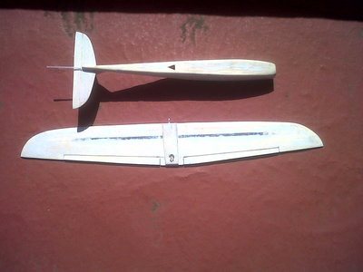

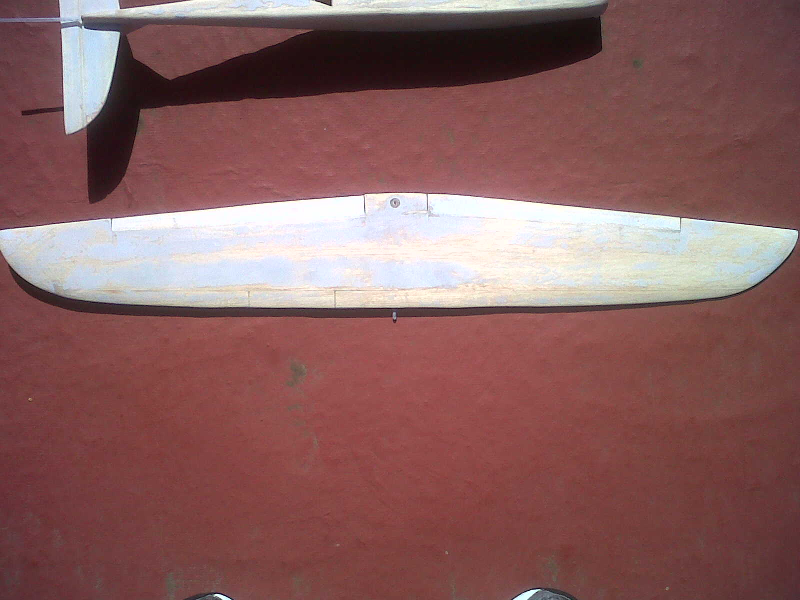

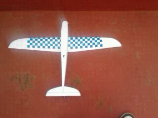

ELECTRO CARDIACO clase 400 .

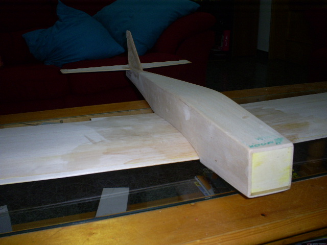

El ELECTRO CARDIACO se moldea completamente piloto de carreras diseñado para la velocidad de la clase 400. Todas las superficies están acabadas a mano para obtener un acabado perfecto, y pintado a bases de acrilicos para un mejor brillo . Dos servos se utilizan en el ala como flaperones, permitiendo la amplia gama de la velocidad necesaria para el inicio y el aterrizaje, así como permitir solapas a presión para los bancos duros!
La alta relación de aspecto del ala en relación con el colgajo complemento permite algunas curvas rápidas malvados, y los giros en donde la carrera se gana!
Por supuesto, la estructura del avión es de alta calidad, utilizando fibra de vidrio y fibra de carbono, con un ajuste excelente. Las barras de torsión son pre-instalado en el ala, con rótulas ya se ha agregado a la distancia adecuada. Una única diferencia de 90 grados de instalación del servo en el ala permite a los servos para quedarse con el ala, sin interferencias. La bandeja está provista para el servo del elevador por lo que debe terminar el ELECTRO CARDIACO muy fácil!
sus especificaciones son :
Detalles:
Envergadura 33 en
Área del ala 109 pulgadas cuadradas
Longitud de 21,5 en el
Peso 170gramos sin electronica
, para cualquiera informacion adicional pueden dejarme un mensaje privado o al correo
acabado listo para pintar

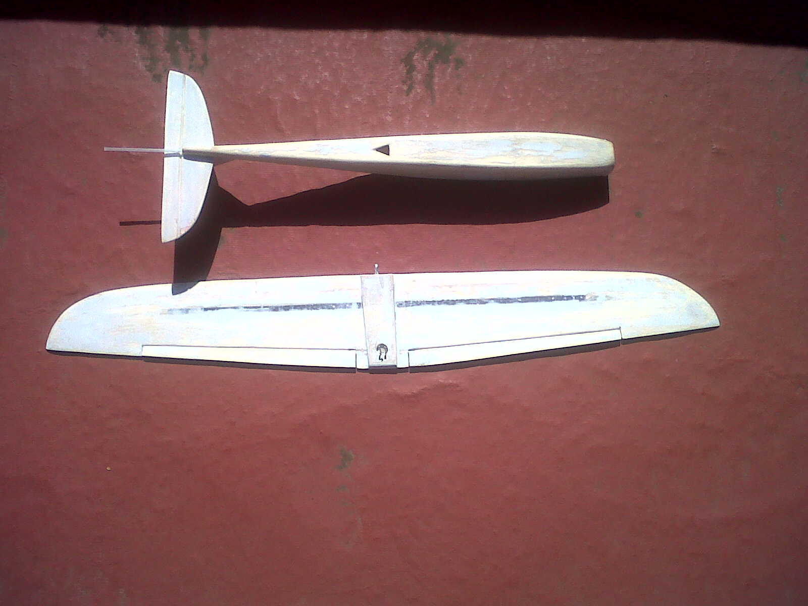

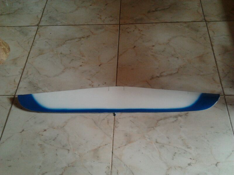

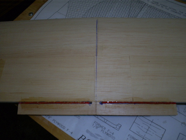

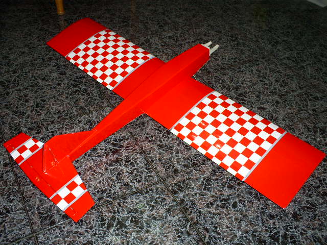

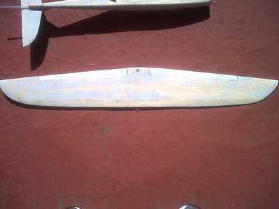

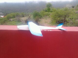

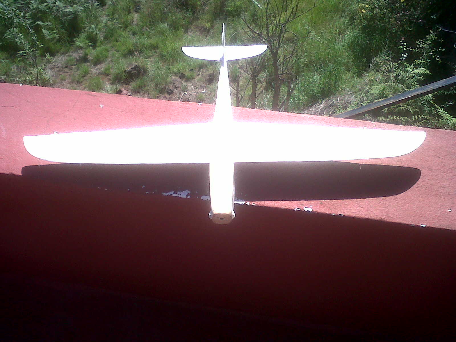

el tiempo no nos ayuda la pintura tarda en secar y eso que es acrilica les dejo el ala pintada otro avance mas del piloncito electro cardiaco classe 400 saludos.

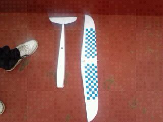

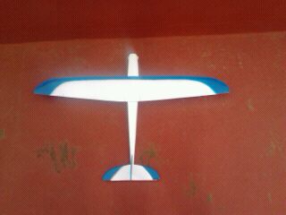

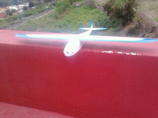

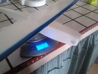

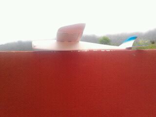

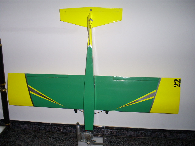

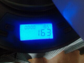

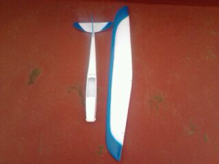

buenos ahora si esta terminado y listo para montar electronica , su peso final a sido pintado en 163 gramos , hoy lo montamos y mañana a las pruebas video velocidad comportamineto pues lo dicho esta estamos a la orden y seguiremos informando de nuestros avance .
pd: foto como quedo pintado y su peso saludos.

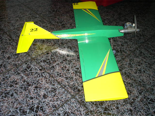

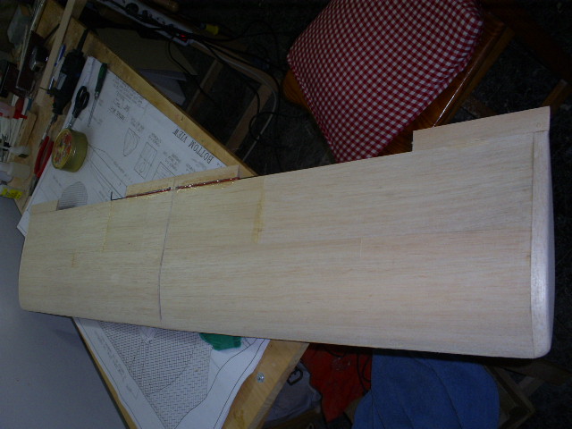

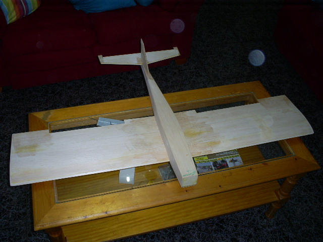

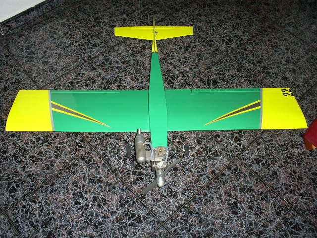

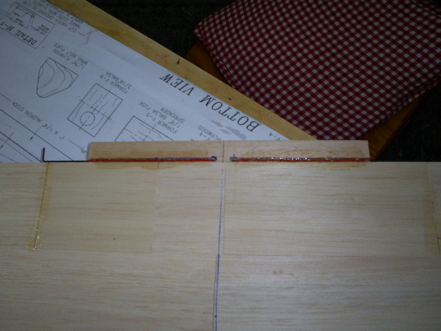

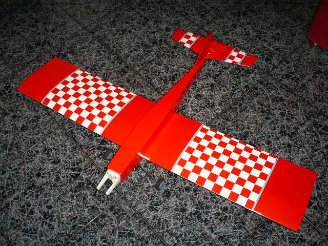

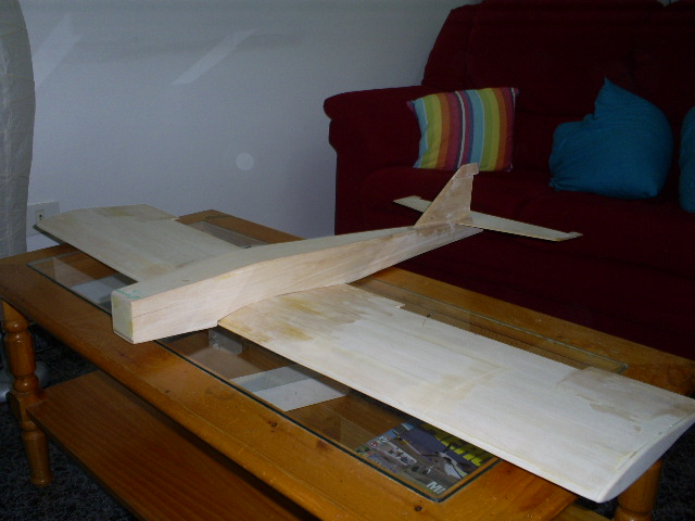

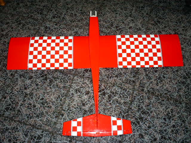

hola capitanes espero que esten bien pues ahora tengo ya mi proyecto terminado de los pylon de glow el avion es una reliquia pero vuela excelente para quienes quieran iniciarce en el mundo de las carreras el avion es de DIRECT CONNECTION modelo DODDGER Q500 actualmente los estamos volando con motores leo .40 se que son chinos pero tienen su guardado para divertirse y empezar esta wuay el avion pesa sin entelar 644 gramos todos sus refuerzo estan puesto como dice el plano , pues sin mas que decirle el avion esta a la disposicion . os dejo algunas foto del mismo saludos .
#1268150
hola compañeros, yo he estado volando un dodger de éstos, y es la caña, cómo corree y "cómo vuela", si quieres corres o si no vuelas sport con él, es muy noble en los aterrizajes, lo recomiendo, un saludete, pablo. :D :D
