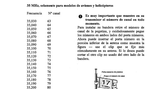

Ha ber si te puedo hechar un cable, hasta donde se lo que necesitas es que tu emisora y receptor trabajen en la misma frecuencia, tu te mueves por la banda de 35Mhz pero si te fijas en los cristales tendrias que tener mas numeros seguidos del 35 esos tienen que ser identicos tanto en el emisor y el receptor. Te dejo una imagen que vale mas que mil palabras.
lo que si hay que tener claro es que has de poder cambian los cristales tanto en la emisora como en el receptor. Lo que ya no se es si tus emisoras de helis te valdran para los aviones. Si puedes lo recomandable sería optar por una emisora nueva en 2.4 con memorias, pero es solo un consejo.
