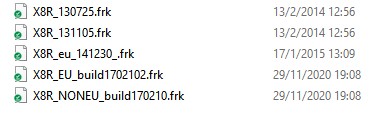

He probado otros x8r y si que funcionan y lo que realmente me hace falta es conseguir el firmware versión 1 y no la versión 2 que tengo yo.si alguien tiene la versión antigua se lo agradecería gracias
Por Pere_gs
#1424901
Yo tengo guardadas estas versiones por si te interesa alguna mandame un privado.

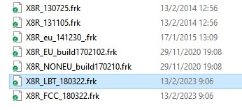

Acabo de mirar en la web de FrSky y hay otra versión más reciente de la V1

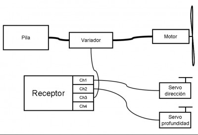

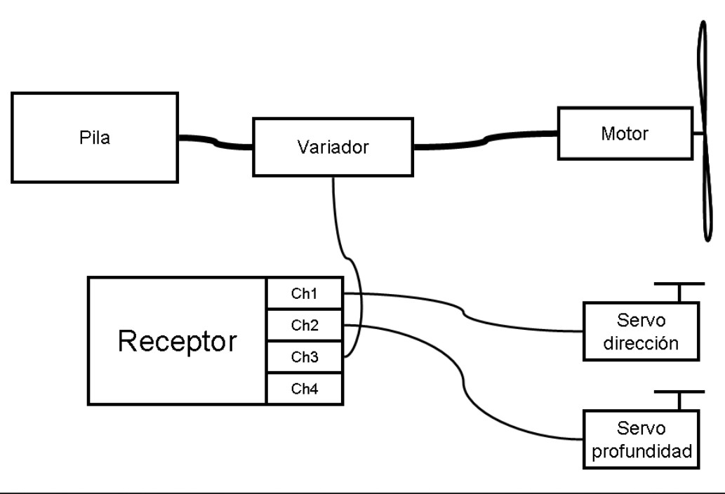

3.- Me vendría bien algún esquema sencillo de interconexión del receptor, variador, motor... Nunca he volado eléctricos. Entiendo que el receptor se alimentará de la batería Lipo, no? O lleva su propia batería? Y, si se alimenta de la batería, con qué cable? Igual todo esto sería mejor preguntarlo en otra parte del foro, no sé.

3) El motor y el receptor se alimentan de la misma batería. El receptor a través del variador. Aqui te pongo un esquema simple de las conexiones. Los mandos como es habitual, ya sabes: 1-alerones, 2-profundidad, 3-variador-motor y 4 rudder.

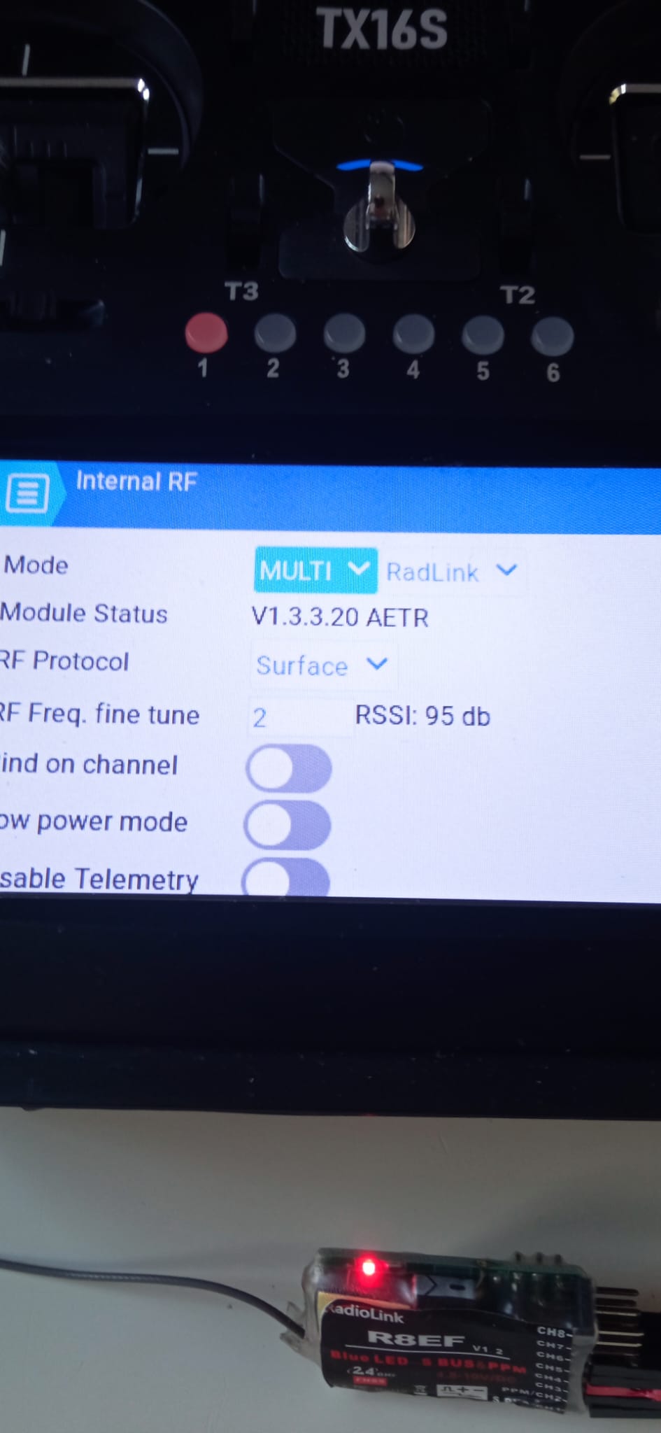

Hola, en la página de multimodule, dice que si es compatible con estos receptores de Radiolink.
R8EF, R8FM, R8SM, R4FG, R4F
Te paso el enlace y lo ves tu.
https://www.multi-module.org/using-the- ... /radiolink
Sent from my M2101K7BNY using miliamperios mobile app
Por DF10
#1425817
Hola Kikebali12
He enlazado receptores Radiolink R8EF yR8FM sin problemas con Radiomaster.
Adjunto foto de pantalla
