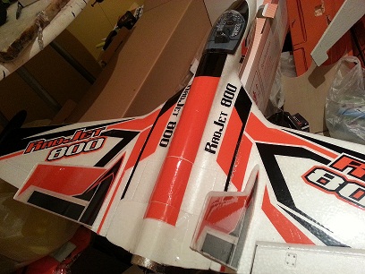

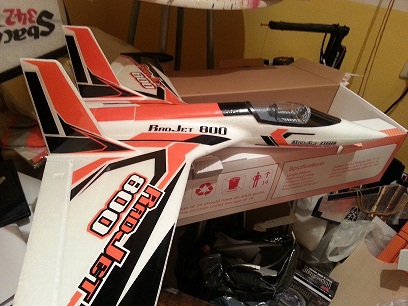

Acabo de montar esto, y no encuentro por estos lares un hilo de este modelo, no se si hay. :oops:
Tengo unad dudillas , sobre el modelito en cuestion,uan de ellas.... :arrow: :?: :?: es por donde viene la refrigeracion del variador, por mas que miro no se por donde cojo.. debe entrar el aire.. esto sale ardiendo seguro....
Lo tengo en verison ART, motor , 1850 kv variador de 20 a que cambio a 40 a . y lipo nano - tech 1300 mha 90 c .
A ver si hay gente que lo tenga y comente algo sobre el modelito.

LO DE LA CARLINGA ES UNA GILIPOLLEZ MIA DIGO LA CABINA.

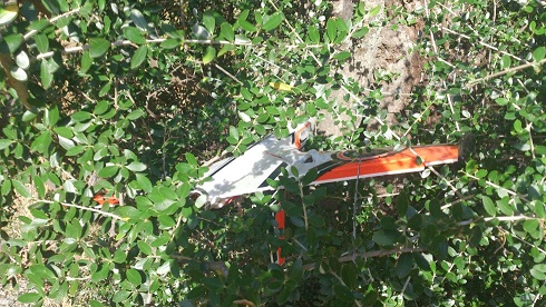

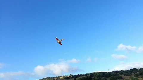

BUENO¡¡ gracias por vuestros consejos, nos ha venido bien a mi y mi colega de fatigas . Hemos volado bien sin mas percance y cuidado que en los lances con la mano.. que como se tenga tonto..jjjjj.
en definitiva, con la configuracion que trae de fabrica es mas que suficiente para poder volarlo y rapidito, ....el bicho tal vez pierde un poco la perpestiba de vuelo si lo volamos alto.. :arrow: dependera de la vista de cada uno digo yo..
En mi RAD JET, le probe una helice de 7 * 45 de GSW, creo que flexaba en el aire , hacia un silbido tremendo, cuando le metia caña, no permitiendome apurar la velocidad, asi que estas helices descartadas.
referente al los recorridos deciros que los tenia al 70 % en alerones e igual manera para los elevadores. Mi colega , tenia menos recorrido en los elevadores y lo notaba a la hora de subir el bicho hacia las alturas.
en definitiva, hoy hemos tenido LOS NERVIOS DE PUNTA.
Os dejo algunas instantaneas. de los RAD JET de mi colega y el mio, aterrizando jjjjj.
a ver si os dejo video de la faena de hoy .
saludos. :wink:

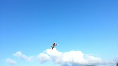

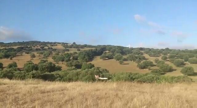

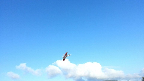

Por HARENNA
#1282761
longboard escribió:
HARENNA escribió:...pero es asi.. no hay vuelo sin rotura ni rotura sin vuelo.
AMÉN HERMANOS!! :mrgreen:
Pues si de si....jjjjj¡¡¡ :arrow: la fotos esta , tiene un vuelo acojonante..... ya dije que si volamos alto lo que vamos a ver es una mancha negra, como no memorices el vuelo la jodes.... :wink:
Pues si un vuelo de INFARTO :oops: mirad donde acabo el joio, y a todo esto ni un rasguñito ni nada, bueno se le despego uno de los timones jjjjj, esque uno ya va mirando por la chasca jjjj :mrgreen: y hay que ahorrar epoxi.
y os dejo otro video, con una mierda de microcamara que no se lo aconsejo a nadie..... ah¡¡ me gustaria si dejais link de una micro en condiciones pa mercarla. Que se digna eh? LO MEJOR EL MAMPORRAZO AL FINAL. JJJJJ :mrgreen:
saludos.
