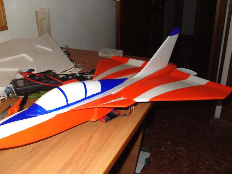

Hola, Si que le he hecho trampilla, pero solo para el receptor, cuando quiera quitar el variador será cuando el avion este destrozado asi que será facil quitarlo jejeje.
Bueno, Ya lo tengo pintado, y listo para probarlo, a ver si este finde hace buen tiempo por aqui y lo puedo probar.

Hola, yo te puedo decir que es el avion mas facil de construir que he hecho hasta ahora, yo he convencido a dos colegas para que se monten uno cada uno, a ver si formamos una escuadrilla jejeje.
Haz lo que pone al principio del post de hacer el ala con perfil, que es muy facil y queda muy bien, yo he puesto el ala superior de depron de 3mm.
La cabina la he sujetado con imanes de neodimio y queda muy bien, es facil de poner y quitar.

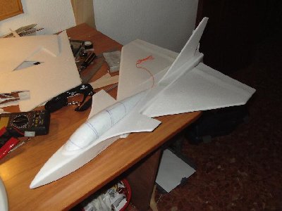

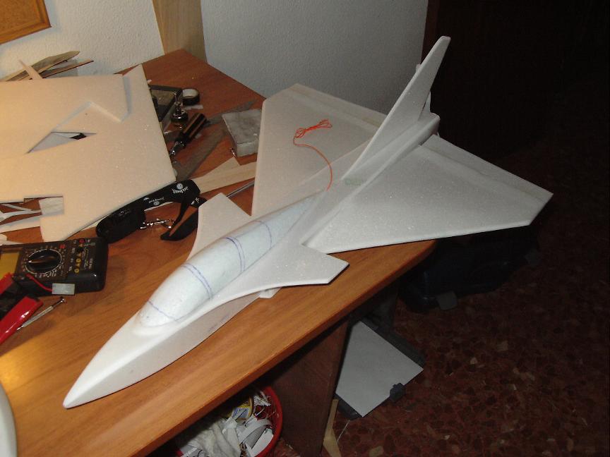

bueno ya tengo recortadas todas las partes del avion, pero no tengo ni idea de como habeis hecho la cabina, como le habeis dado la forma concava?, en una pagina francesa he visto que le pegaban cinta de embalar, pero no sé con que fin, bueno a ver si los que ya la teneis hecha me echais una mano, y ya con eso me pongo a pegar todas la piezas.
Jorge
Por cronico
#230122
Puedes hacerlo con plaquitas de derpon apiladas de distintas medidas con la forma de la cabina en bruto y luego a lijar, o eso o coges un taco de porex recortas la forma mas o menos y a lijar tambien
Por jorman30
#230194
Lo haré como dices cronico, iré amontonando plaquitas de depron y despues a lijar ya que no se me ocurre otra cosa.
