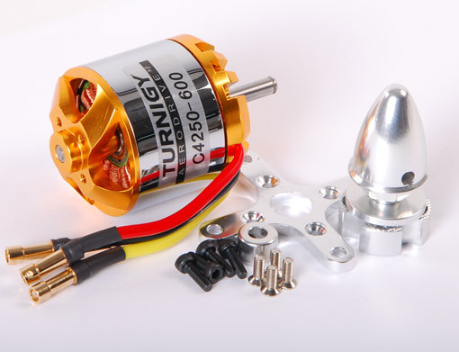

Holas para todos.
Ayer estrené mi Rainbow, comprado a los chinos , yo creo que de los últimos que les quedaban pues a partir del dia siguiente aperece siempre como agotado.
Bueno, al grano. Le he puesto este motor de la foto y lo saqué con unas NANOTECH 4S de 2200 mAh y una 13X8......
El vuelo : despegue noble, trepada de palomo cojo, velocidad poca , no se cae , casi justo , como para dar unas vueltas, unos toneles en horizontal y unos rizos picando previamente ; ojo al trepar pues se queda en menos de 20 mts. aterrizaje de libro........osea : necesito mucho mas
Resumen y conclusiones : sigo estando pez en esto de los electricos, pero el avion es una pasada y se merece unas mejoras
He estado siguiendo este hilo y al final me pierdo y no acabo de encontrar el motor ideal para 4S ( 5S no entran en el hueco destinado a las pilas en el fuselaje)
Alguien tiene la combinacion ideal?, agradezco la ayuda de antemano

Estimado Jflores, el mio vuela estupendamente con este motor:
http://www.rctecnic.com/epages/rctecnic ... diocontrol
En la página anterior tienes un post con el relato del vuelo, vuela con una 12x6 APC y variador de 65 A, las baterias que empleo son unas Fullymax 4S de 2700 mAh.
Esta es mi combinacción y funciona bien, de todos modos hay muchas otras combinaciones de compañeros que son igualmente buenas, tu eliges. El avión vuela de maravilla y se merece un buen conjunto que te haga disfrutar de él todo lo que se merece. Suerte.

jflores escribió:Holas para todos.
El problema que yo le veo es que estás usando un motor de muy bajas KV (600) por lo que con 4S apenas te coge unas 7000 rpm.
Para tener buen empuje y acercarte a lo que ese motor es capaz de dar de si, tendrías que ponerle una 15x6 con la que te dará un empuje estático de unos 2,3 Kg con un consumo de unos 36 A.
Tal vez, pasando a 5S con una pala 13x6.5 también tendrías una buena combinación para propulsarlo (aunque acabo de ver que el motor sólo aguanta hasta 15V, así que esta combinación sería muy arriesgada)

gracias Vicente y rgaba..... la semana proxima he de ir a Barcelona y me acercare a la tienda a comprar el motor que recomendais. ya contaré. gracias de nuevo

jflores escribió:gracias Vicente y rgaba..... la semana proxima he de ir a Barcelona y me acercare a la tienda a comprar el motor que recomendais. ya contaré. gracias de nuevo
Hola! puedes mirar por ahí atrás en los post como vuela con ese mismo motor que tienes pero con 5S de 3000mah.
Las baterías que uso mas las dos caras de velcro tienen el ancho justo para que cierre la cabina sin problemas. Son estas:
http://www.hobbyking.com/hobbyking/stor ... oduct=8853
Y lo mejor... ¡Fíjate en el precio!
Con 4S tendrás que usar como ya te han dicho palas muy grandes que pueden incluso tropezar en el suelo y aún llegando al consumo máximo del motor que son unos 45A, te quedas en unos 650W que no está mal, pero hago hincapié en buscar los 800W para que tenga la "alegría" que necesita.
Ahora elige tu lo que te compense mas. :arrow:

Ah! y otra cosa, si optaras por el motor de Vicente, que es bueno para este avión y 4S, con tus baterías no tendrías apenas 4 minutos de vuelo, además del esfuerzo de una batería tan pequeña para aguantar las descargas superiores 60A. Por lo que le pedirías en determinados momentos unos 30C :shock: .
No te sirven para un vuelo cómodo a no ser que tengas varias y las pongas de 2 en 2 en paralelo = 4400mah 4S. Entonces la cosa cambia bastante.
Saludos :arrow:

Bien , voy pillando ya .... os voy a hacer caso , de momento el GT 3520..
tengo varios packs de pilas de 2200 en 3S que puedo poner en paralelo y sacar algo de potencia y duracion.
Mochuelo, has probado las Nanotech?.. no tienen color, apenas se calientan y dan mas chicha, ah y hasta ahora no se han hinchado nada....esta tarde le puse una a un funjet que estrenaba y .... una mala bestia, que manera de subir en vertical....eso si, son algo mas caras pero que merecen la pena. Bueno , sigo aceptando consejos.
Rgaba... no tengo helices tan grandes ni creo que tenga posibilidades de conseguirlas en ZA.....aparcaré este motor, ya encontraré algo para él.....

jflores escribió:Bien , voy pillando ya .... os voy a hacer caso , de momento el GT 3520..
Si, las he probado y van muy bien como dices, además de que se pueden cargar hasta 5C :shock:
Pero la duración en vuelo depende exclusivamente de la capacidad que posean.
También tendrás que buscar o fabricarte un adaptador para conectar 2 baterías en paralelo, teniendo en cuenta que las baterías sean exactamente de las mismas características, marca, modelo, capacidad, descarga y similares ciclos de uso. Y que antes de la conexión tengan exactamente las misma carga.
Otra cosa que podemos pasar por alto es que el consumo en este modelo con el citado motor y 4S es bastante elevado, mas de 60A es mucha corriente, y esto significa que tanto el cableado principal como los conectores tienen que aguantar ese barbaridad de electrones que quieren pasar por el cable todos a la vez :) .
Hay que poner cable grueso con al menos 12awg, que son unos 3,5 milímetros cuadrados de sección estaría bien.
Y conectores de banana de al menos 4mm.
Otro tipo de conectores como los T-Dean no están preparados para tanto consumo, por experiencia no más de 40-45A, a más intensidad se calientan produciendo un punto resisitivo que limita sin duda el rendimiento final de nuestra estudiada motorización :wink: .
Bueno, sé que la mayoría teneis esto en cuenta pero bueno para que no se pase por alto que es muy importante para el resultado final.
Saludos :arrow:
