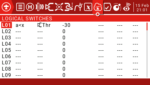

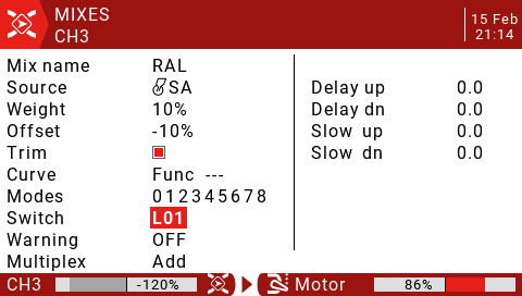

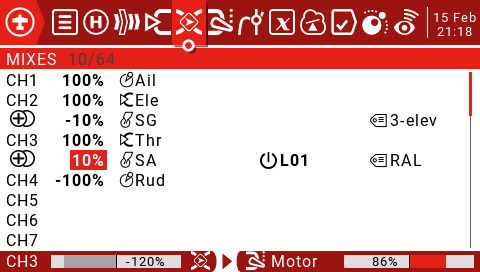

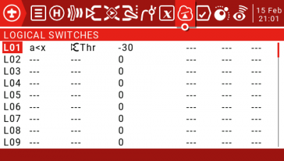

#1424945
Tienes que :
1.- Ajustar el regulador como de costumbre con el freno activado
2.- Programar la radio así: (Los porcentajes a tu gusto)
El resultados es un frenado uniforme que impide la aurotación incontrolada de la hélice.
