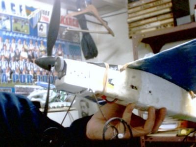

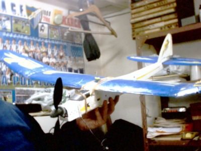

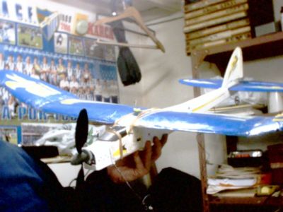

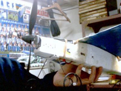

Hola, yo aprendía con ese avión, yo le tube puesto el 180 hasta que lo quemé, despues lo cambié por un 280, igual que tú, pero un permax y mejoró un poco, pero el avión, siempre me voló bien, despues me aburría con el todo o nada y me compré una ff7 y le instalé un variador y un 350 con reductora, además le puse tren de aterrizaje, un enjendro, pero seguía volando muy bien. Decidí ponerle alerones, pero no, apenas tenía mando por que eran pequeños, se los inutilicé, pero a raíz de tocar tanto el ala, haciendo un poco el cafre, una picada con gas a tope, tiré de profundidad y terminó aplaudiendome el muy cabrito. La verdad que es un avión facilón y lento, muy lento, todavía lo tengo, lo arreglé lo vole un par de veces más y lo guardé. El avión no se parece en nada al original.
Te pongo unas fotos del avión.

polvorilla escribió:Hola, yo aprendía con ese avión, yo le tube puesto el 180 hasta que lo quemé, despues lo cambié por un 280, igual que tú, pero un permax y mejoró un poco, pero el avión, siempre me voló bien, despues me aburría con el todo o nada y me compré una ff7 y le instalé un variador y un 350 con reductora, además le puse tren de aterrizaje, un enjendro, pero seguía volando muy bien. Decidí ponerle alerones, pero no, apenas tenía mando por que eran pequeños, se los inutilicé, pero a raíz de tocar tanto el ala, haciendo un poco el cafre, una picada con gas a tope, tiré de profundidad y terminó aplaudiendome el muy cabrito. La verdad que es un avión facilón y lento, muy lento, todavía lo tengo, lo arreglé lo vole un par de veces más y lo guardé. El avión no se parece en nada al original.
