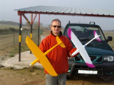

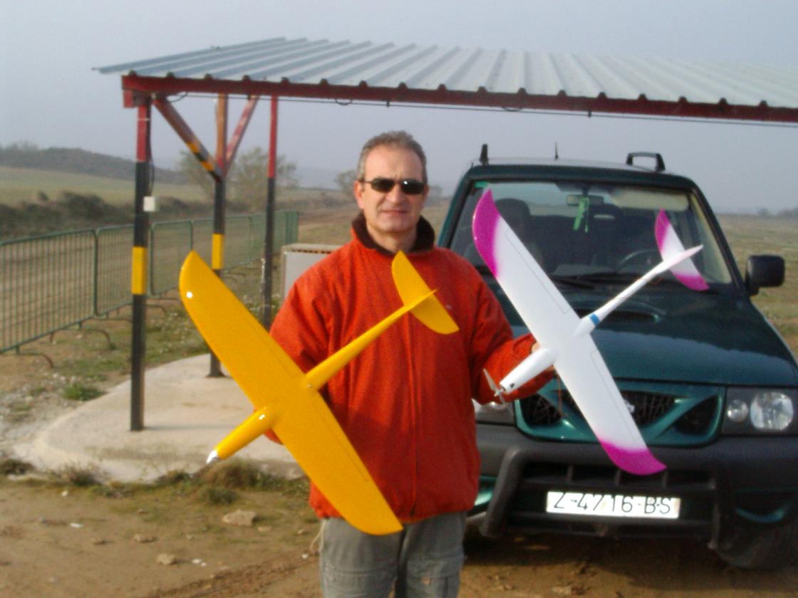

Luis, este es el modelo al que me refería

Hola Luis, estos modelos son electricos, al hablar de algo parecido al funjet no me di cuenta que tu hablabas de un modelo de velocidad pero de explosion, para esto la goma no te vale,
nosotros en el despegue a un modelo de weston uk, uno que tiene el ala plana como un delta le dimos golpes hasta cansarnos. la verdad es que conseguimos ponerlo en vuelo pocas veces. :shock: :shock:
