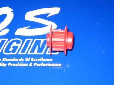

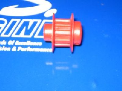

Buenas alfinal le eche un rato y lo desmonte abajo dejo las fotos de como lo tenia y alreves y alreves de como lo tenia pierde la olgura pero no se si va hacin ya que no entra a precion ni nada y en el manual parece que el extremo mas largo va dentro del otro ya me diran saludoss
alreves parece que deja de tener olgura pero hacin no entra a precion como de la otra forma
como lo tenia

como lo has montado ahora es correcto.Si te fijas en el centro donde va la correa ves en los laterals un rebaja para "centrar la entrada" de la correa.De la otra forma lo tienes en el lado izquierdo el rebaje por fuera.

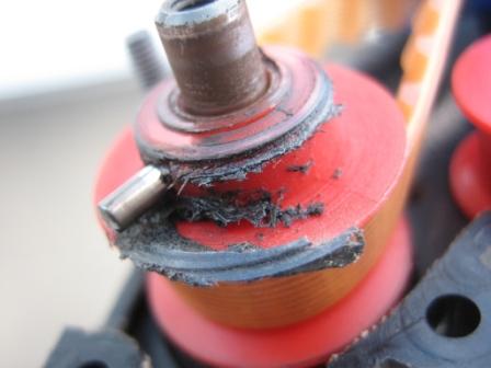

ese fallo es facil de que ocurra ya que en el manual no se aprecia todo lo bien que deberia.si mal no recuerdo es la primerar vez que pude ayudar a alguien con ese tema .verdad Reset! jeje
bueno lo importante es que ya sabes por que era .tambien te aconsejo que pongas algo que cubra el pasador que cruza el eje y esa misma pieza para evitar otros posibles problemas.yo busque una arandela de nailon que entraba justo a presion pero le puse un poco de pegamento y sin problemas a dia de hoy.
aqui te dejo una imagen de lo que sucedio .tambien creo que algunos le han puesto un trozo de termorretractil y tambien le habia valido .
