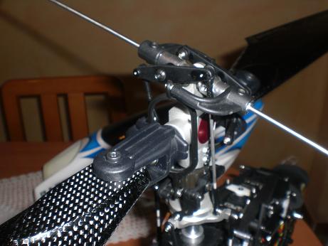

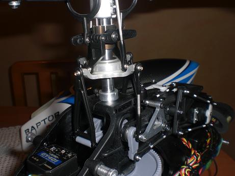

-He estado revisando una cabeza del rotor de un raptor titan y cuando el cíclico sube aumentan los grados positivos y viceversa ,,,tienes montados los re-envios mal ,,,puedes poner una foto de tu rotor?,,saludos.
Por lampis
#1004367
Hola y gracias ahora mismo le hago una fotito yo creo que hay algo mal montado y es que no tengo el manual pues el heli es de segunda mano pero nuevo en fin en un rato las cuelgo.
Por lampis
#1004375
bueno las fotos ya me direis donde esta el gazapo que estar esta y a ver si puedo bajar algun manual de montage

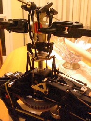

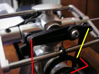

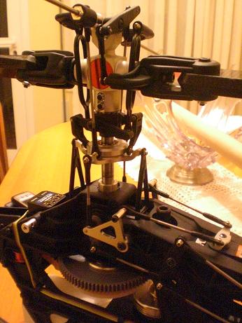

#1004391
hola Lampis:
Es lo que pensaba ,,lo tienes al revés que el rotor que he estado mirando,,,mira la foto que te adjunto y veras que el rotor el primer "portapalas" que se ve esta girado y los enlaces los realiza al revés que el que tu muestras ,,,,,,,
Otra cosa muy curiosa,,, el helicoptero te vuela bien así? lo notas muy nervioso o todo lo contrario?
Te lo pregunto porque hay una ley física que se conoce como" precesion giroscopica " que afecta al comportamiento del rotor y que en todos los helicópteros que he visto se cumple, pero curiosamente en el tuyo esta retrasada " lo normal es un retraso de 90 grados y tu lo tienes a 180 grados,, al estar montado como esta y te debe estar afectando de alguna forma seguro ,,,,

#1004438
Bueno pues muchas gracias de nuevo ya esta resuelto y despues de lo visto a repasar todos los tornillos pues los portapalas no tenian fijatornillos en fin digan lo que digan me gusta mucho el vicho jajaja el sceadu 30 esta bien pero creo que estare mas agusto con este no se yo en cuanto al motor es el aling50 y si que e notado las dos veces que lo e arrancado y por cierto al momento que esta muy gordo pues sale humo como en una chimenea y el conbustible sale sin quemar asi que creo que deveria dejarlo un litro y luego ir cerrando asta dejarlo en vuelta y media bueno os cuento como va el proximo sabado si hace bueno.
Por sabinero
#1004443
ya te comente que seguro que habias montado mal los reenvios del rotor,ahora a disfrutarlo.
