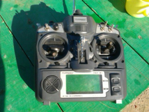

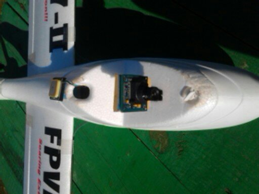

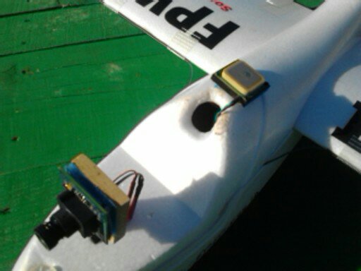

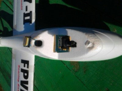

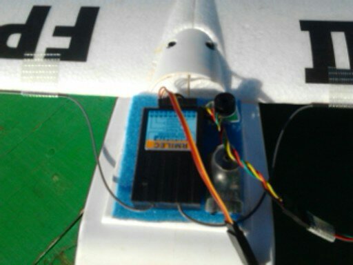

Os paso fotos de mi raptor fvp de dos metros:
Equipo que lleva:
Emisora turnigy
Módulo rmilec
Vídeo 800 m watt, de 1,2 ghz.
Osd hormet, con rtl
Variador 80 amp
Motor turnigy 35-42
Cuatripala, formada por dos palas de 8X3.33
Batería de motor de 5000 m amp
Batería de vídeo de 850 m amp.
Comentar:

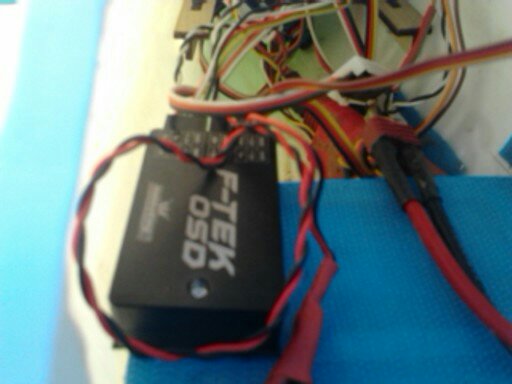

1º.- El f31y del hormet, lo llevo instalado en el interior, junto debajo de las alas, justo en el centro de gravedad.

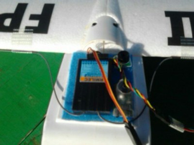

2º.- Las antenas del rmilec, las llevo puestas en el frente de ataque de las alas, por dentro de las guías que se suministran con el módulo rmilec.
3º.- He conseguido no tener interferencias ni en los servos, ni en el hormet rtl, con el vídeo de 1,2 ghz, las interferencias son muy pocas y el rtl de momento va funcionado perfecto, antes llevaba vídeo de 900 mhz y las interferencias eran desesperantes.
4º.- En tierra me coloco a unos 10 metros del vídeo, para no tener interferencias, de momento con 1,2 ghz va perfecto, pero con 900 mhz, tenía que ponerme de espaldas y con la antena horizontal, aun así a veces tenía que tocar la antena porque se perdía la señal de vídeo.

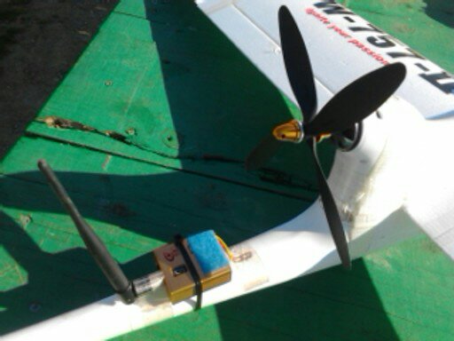

5º.- En el motor he tenido que poner un calze de unos 10 mm, para que apunte al centro de gravedad.
6º.- He puesto mezcla de cola con alerones.
7º.- También he puesto mezcla de profundidad con gas, así evito que al acelerar el raptor pique.
8º.- En la cola y puntas de las alas le he puesto un pequeño patín y en el morro una pequeña ruedecita, que junto con la cuatripala lo pongo el raptor en el suelo y despega bastante bien, evito tener que tirarlo con la mano, que si no lo tiras con energía, pica muchísimo.
9º.- Los flaps los he tenido que anular por no tener más canales.
De momento no me he ido a más de 1 km, porque hace poco he perdido un easy glider y lo estoy superando.
