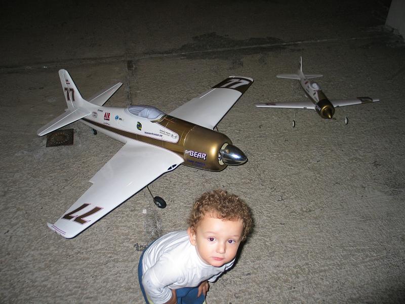

mercruiser, has montado ya el zero? tienes fotos? preciosos los Rare.
Pd: mercruiser, recuerdos a tu mujer y un beso al peque, que ya veo que esta hecho un chavalote.

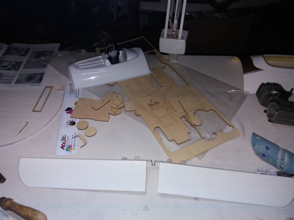

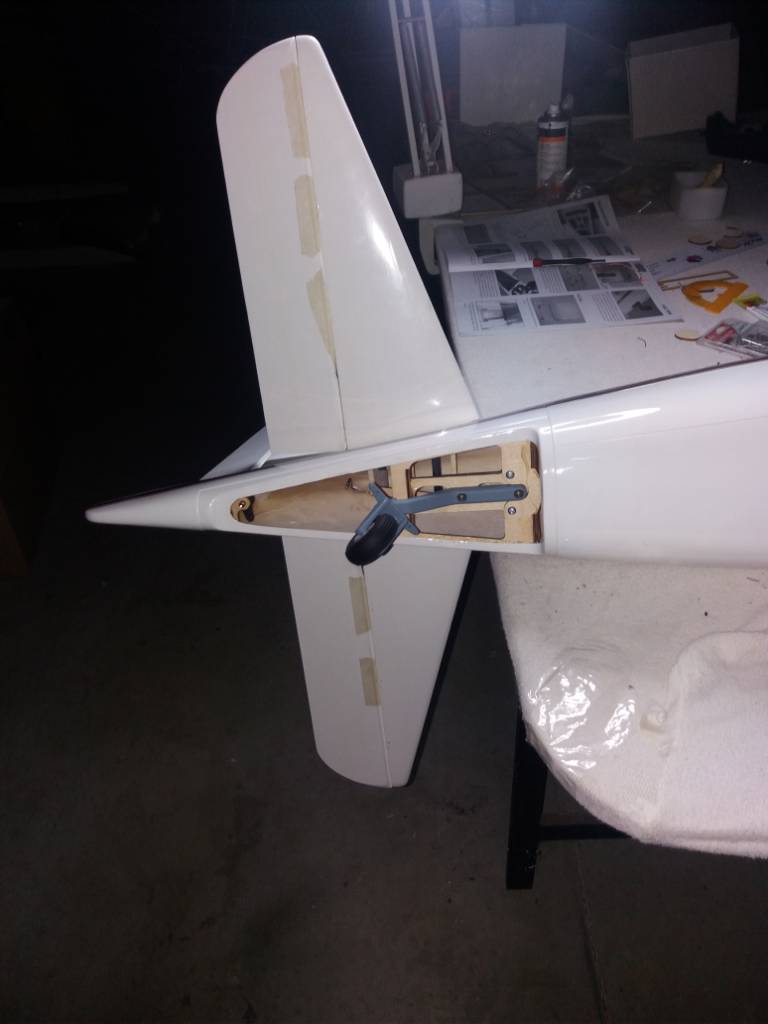

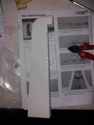

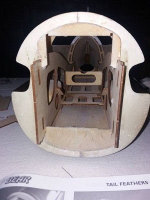

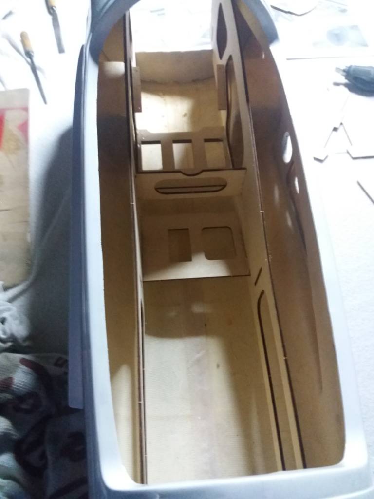

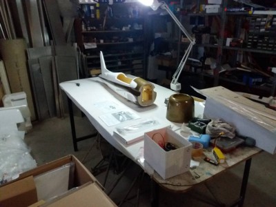

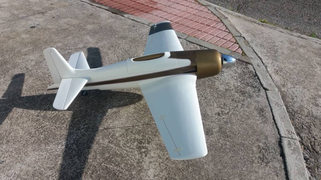

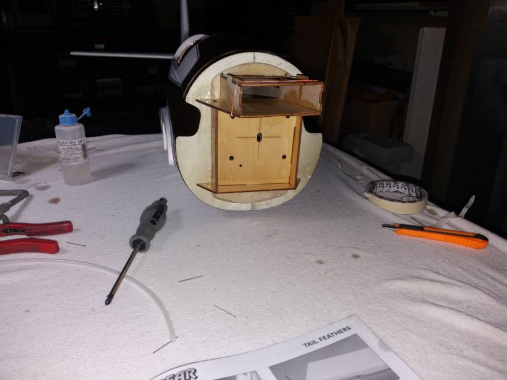

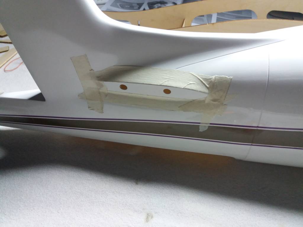

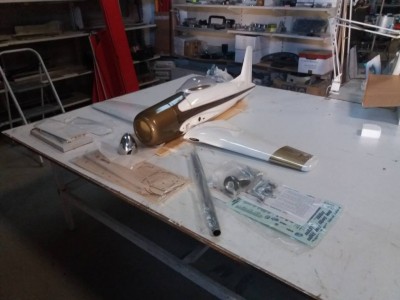

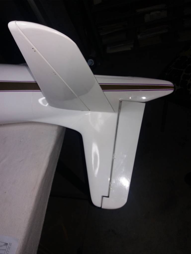

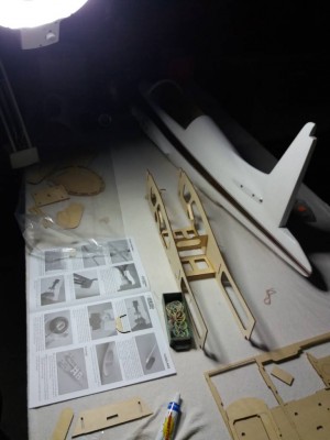

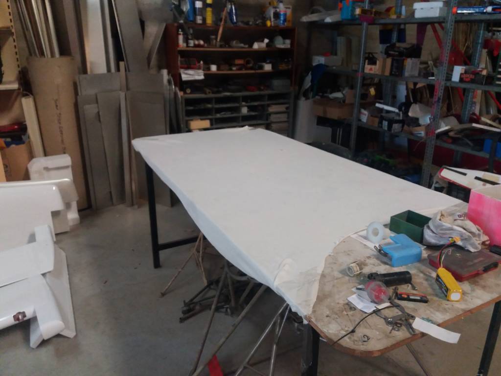

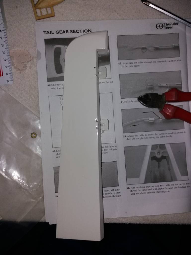

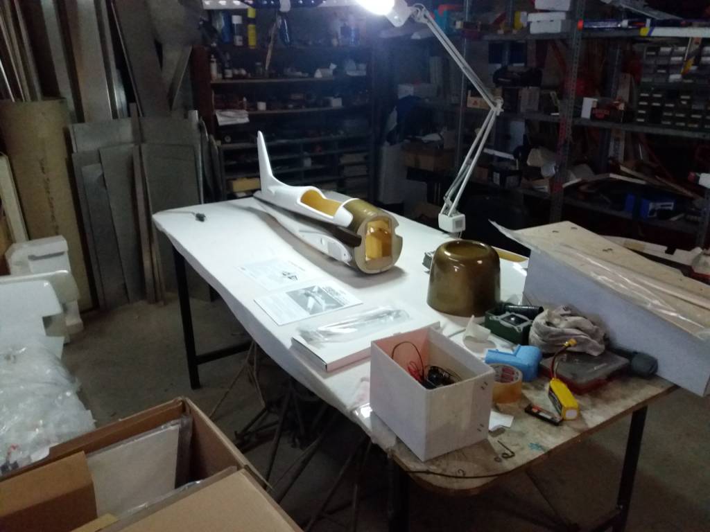

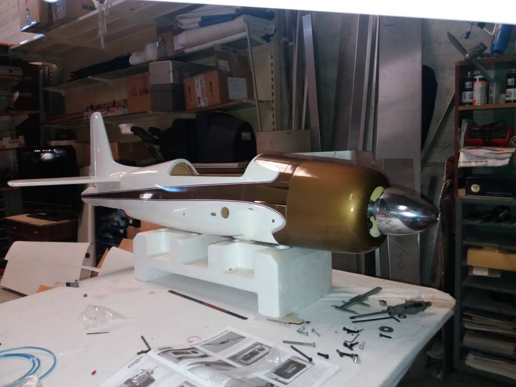

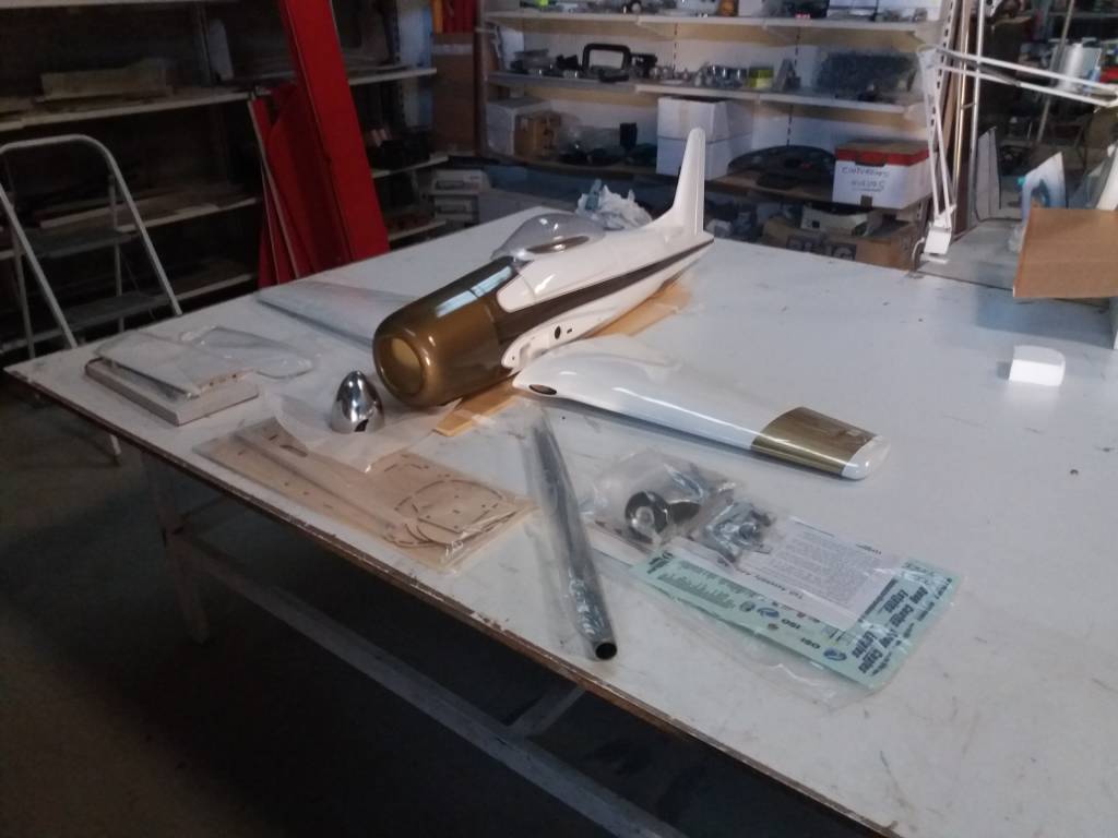

bueno pues despues de tanto que se ha hablado de este avion me he hecho de uno a ver que tal sale :roll: le pondre un motor supertigre 2000 (25cc) ya ire subiendo fotos ya se que este post es de hace mucho tiempo pero seguro que alguien me puede hechar una mano aconsejando cosas que hacerle yo vuelo en pista asfaltada saludos a todos .
Por mdiazandrad
#1393016

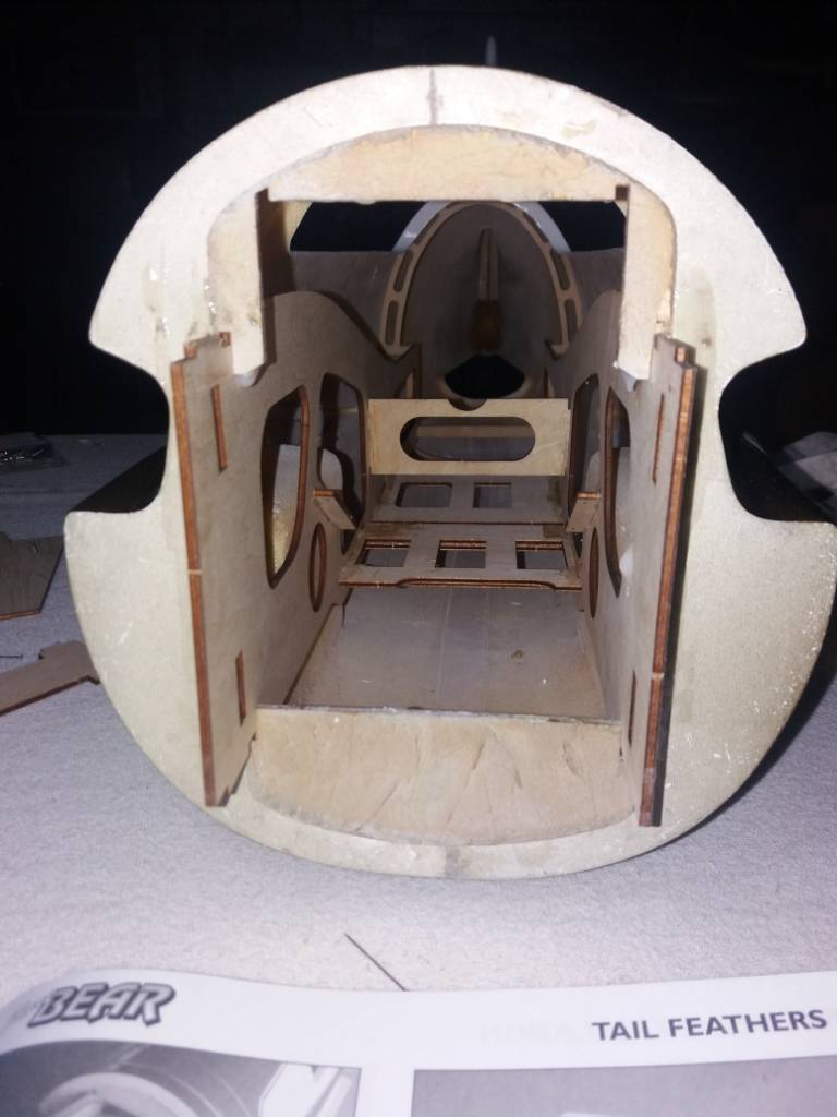

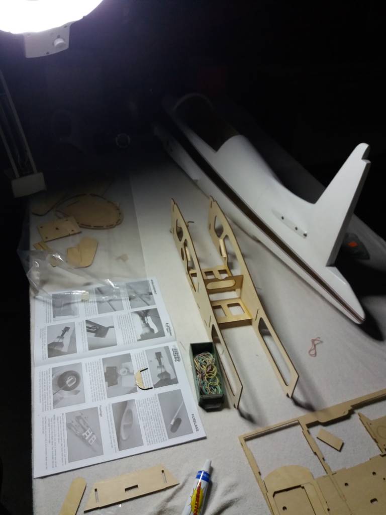

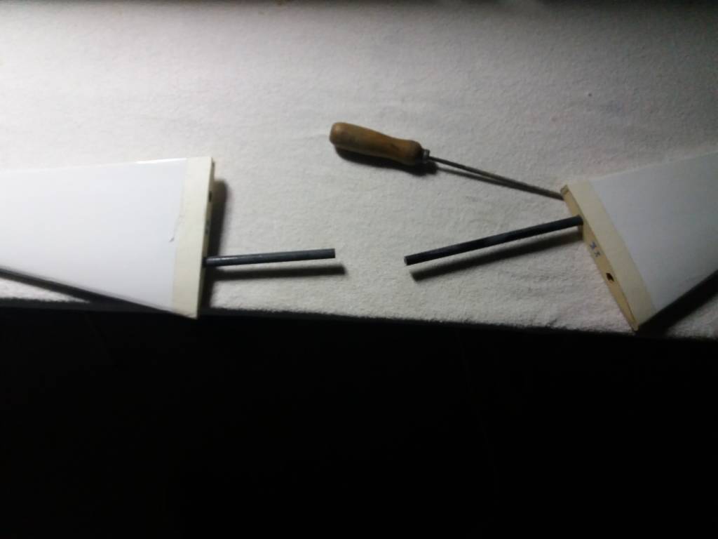

buenos pues despues de preparar la mesa me he puesto a montar (casi me peleo con el manual )una obra maestra por parte de tt Imagen por aqui van algunos avances saludos
Sent from my SM-J510FN using miliamperios mobile app
Por mdiazandrad
#1393139
Capitán_Pattex escribió: ↑
Vie, 18 Ene 2019 18:27
Sí que vas rápido... ánimo!
muchas gracias capitán_pattex, hoy aprobechare el dia al maximo ya que por el tiempo volar nada saludos.
