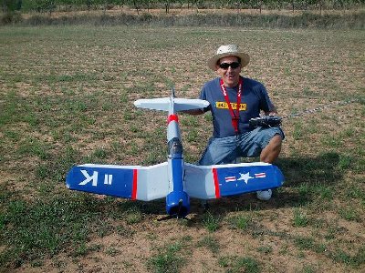

El domingo estuve por el campo. Estaba Enrique y Carlos. Luego llegó Pillo.

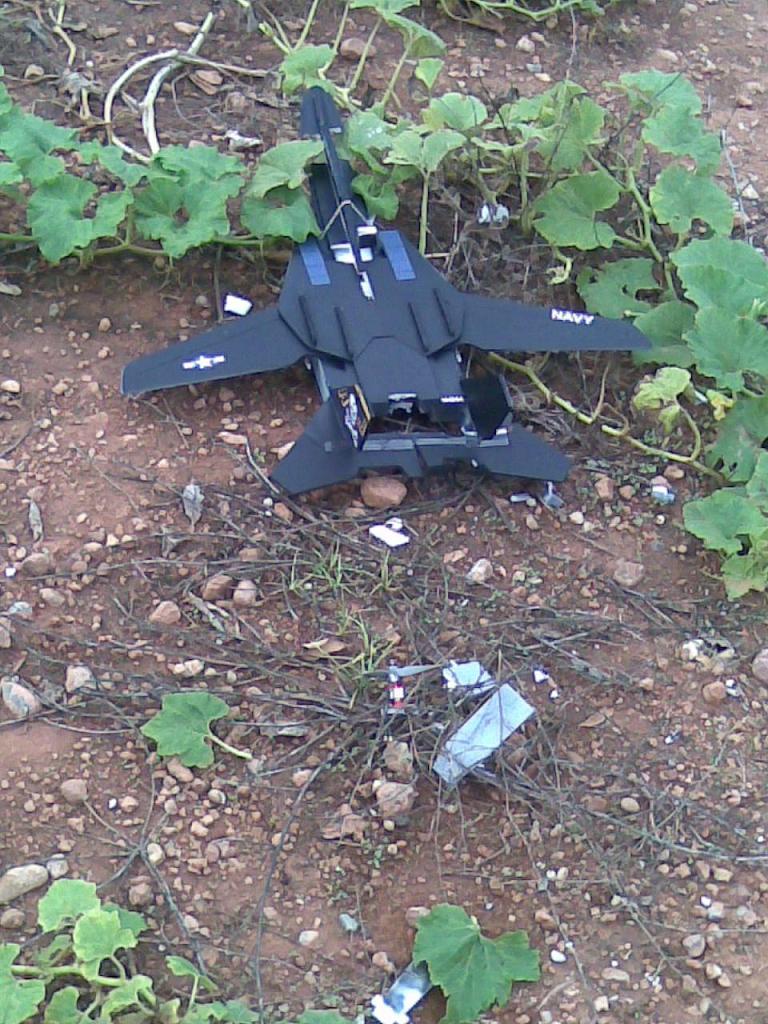

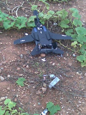

Probé el F-14. Desplegue las alas al maximo y Carlos lo tiró. Salio sin problemas y muy despacio , es muy ligero, lo he construido solo con cyano y se nota en el peso. 450 gr con bateria 3s1300. Pues despues de corregir un par de veces en compañia de Carlos acertamos con el CG y volaba de miedo. Al accionar las alas plegables a la posicion intermedia el avion se ponía nervioso pero al plegarlas del todo se volvió involable. Cayó como un taladro. Abrí las alas pero ya no me pude hacer con él.
Toda la parte delantera se hizo bicarbonato pero el resto, excepto algún toque en la parte trasera y un alerón, aguantó bastante bien el golpe.
El tema es que el autor da dos puntos de CG y entre esos dos puntos ha de estar el avión en las diferentes posiciones de las alas.
En fin, esas cosas que nos pasan a los novatos.
Lo he reparado y pintado, le he dado la ultima mano de pintura que le faltaba a la parte de abajo , un poco de aerógrafo y listo para volar de nuevo.
Nos vemos
