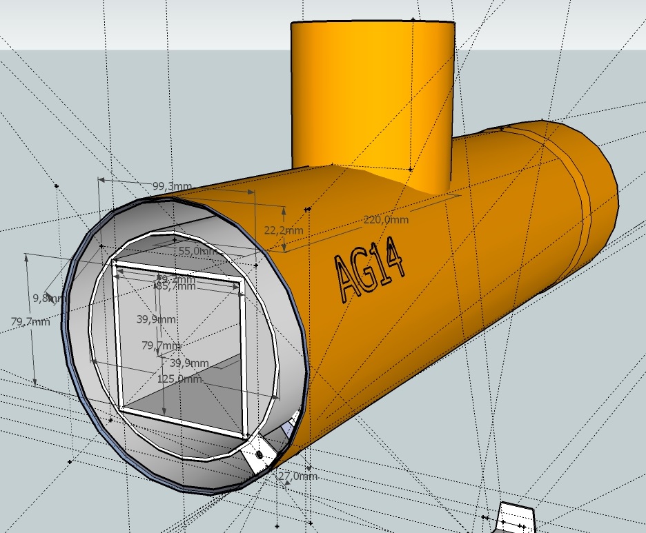

En primer lugar, quiero enviar un saludo a todos los que compartimos esta afición a través de este foro y de paso presentarme.
Debo partir del punto de que no tengo experiencia en Rc naval (solo un poco de aérea) y me enfrento a mi proyecto de construir un submarino de rc de forma totalmente artesanal.
La idea nacio para conseguir tomar imágenes de un tubo a 3 metros de profundidad con frecuentes atascos (se que algunos me diréis que use otros medios, pero me gusta mas esta idea.).
En el proyecto tengo ya casi casi todo lo necesario calculado, diseño del casco, pesos, sistema de lastres, disposición, etc...
Pero me enfrento a 2 cuestiones que por el momento no se resolver:
1ª/ que receptor utilizo para trabajar a 3 metros máximo de profundidad? donde coloco la antena? en caso de ir fuera puedo cortarla? (tengo entendido que no se puede).
2ª/El submarino tiene un peso operativo elevado (para mi gusto) de unos 4,5 kg por tanto que motor puedo emplear con un compromiso de bajo consumo.? (la velocidad no es un problema, en realidad cuanto mas lento mejor).
He incluido una imagen por si queréis hacer retroalimentación constructiva del diseño y haceros una idea. Recalcar aquí que la imagen corresponde a la fase de diseño y aun no esta acabada.

Por sukoi
#1235813
a la 1ª pregunta de si se puede o no cortar la antena, si se puede, siempre que sustituyas ese trozo cortado por otro de igual longitud ( hay un cierto margen pues los receptores no suelen estar sintonizados a una sola frecuencia, si no no pdrias cambiar de cristal de recepcion ), lo habia contestado tambien en otro de los post de la zona de submarinos.
ultimamente os da por cortar lo que sobresale :lol: :lol: :lol:
aunque para el caso en concreto tuyo ( revision de instalaciones a unas profundidades cortas y con posible retransmision de videos ) me iria mas a la solucion que estuvimos contemplando en este otro post:
motores-electricos-variadores-reductora ... variadores
tendria un cable umbilical para la transmision de ordenes y devolver la señal de video sin problemas de interferencias/perdidas de señal que comprometerian la recuperacion del aparato :evil:

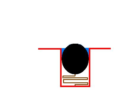

Ya que has dicho que tienes un amigo que ha perdido tres submarinos te voy a decir algo para que no le pase otra vez.
Haciendo un tubo en el fuselage del submarino y metiendo una pelota de pinpon con una cuerda de fibra que las hay muy finas y muy fuertes,lo tiene solucionado.
Te paso un dibujo para que te enteres mejor.
Lo rojo el tubo,es como un bote por la parte de abajo cerrado,y la cuerda fija en el bote, la otra punta cojida a la pelota,y la pelota se fija en el tubo con un poquito de jabon,lo azul.
La pelota la puedes pintar del mismo color del submarino y solo seve un poquito redondo donde va alojada.
Si se queda debajo del agua,cuando pasen unas horas el jabon se ha disuelto y la pelota sube y sabes donde esta.
Mas sencillo imposible,y efectivo es.

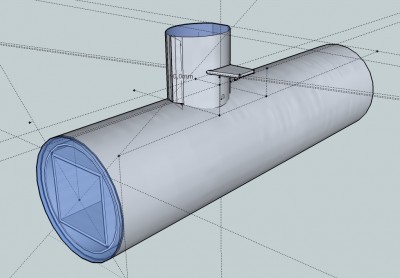

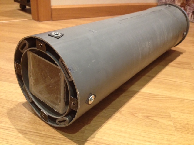

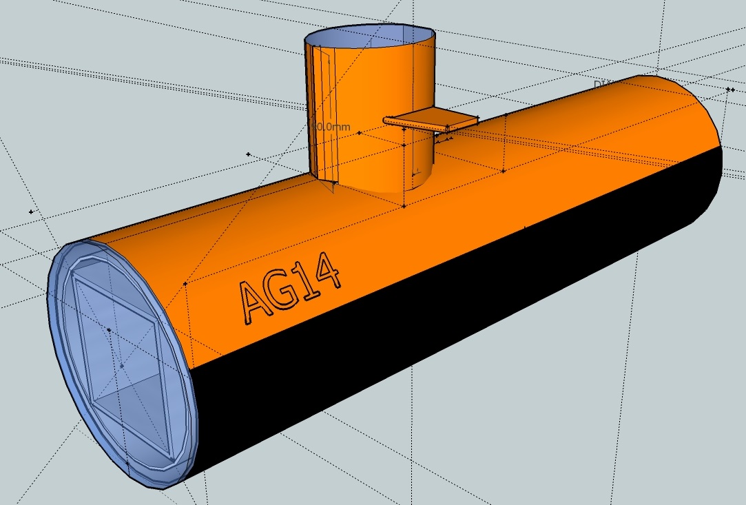

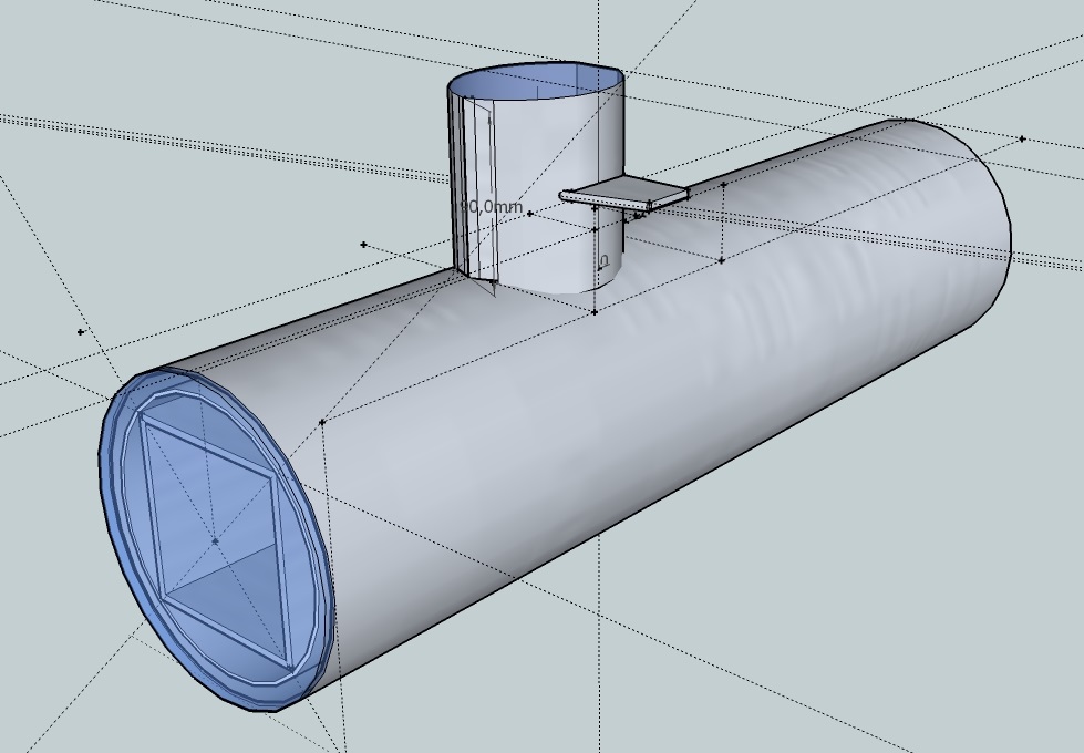

Podriamos decir que he iniciado la construcción de un "primer" prototipo, y digo primer y prototipo porque no esta saliendo todo lo bien que yo esperaba según el diseño, ya que me voy encontrando con problemas típicos que no se aprecian en el plano de medidas perfectas.
A pesar de todo, el casco exterior y el interior van saliendo según lo previsto, si bien, el compartimento estanco interior ha sido una chapuza que tendré que repetir.
Lo mas interesante es que se va perfilando y voy viendo sobre el diseño que fallos y que soluciones voy a adoptar.
Voy a poner una foto, aunque repito esta en un estado muy primitivo todavía, para que os hagáis una idea y por supuesto que hagáis una critica constructiva que siempre ayuda a ver esas cosas que dos ojos solos y la poca experiencia (o ninguna) no consiguen ver.
Os pongo el estado actual y una del diseño en fase un pelín mas avanzada.
