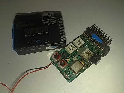

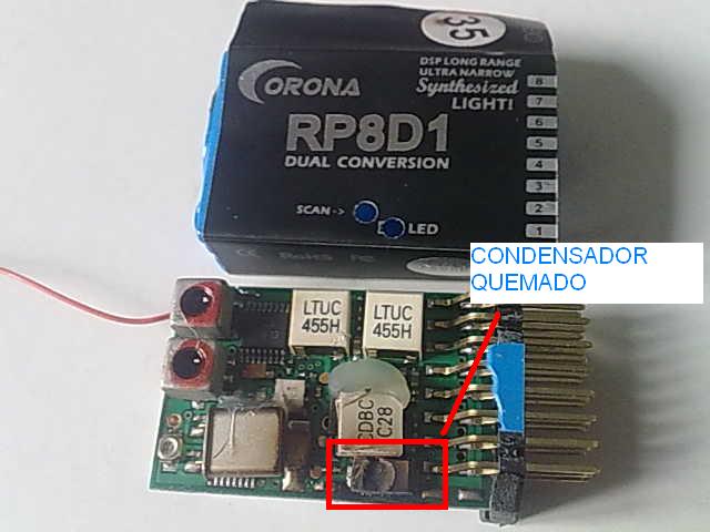

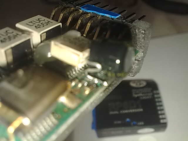

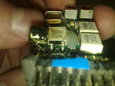

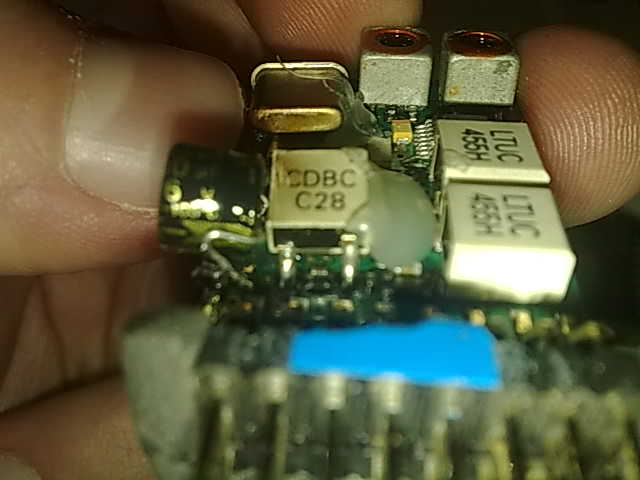

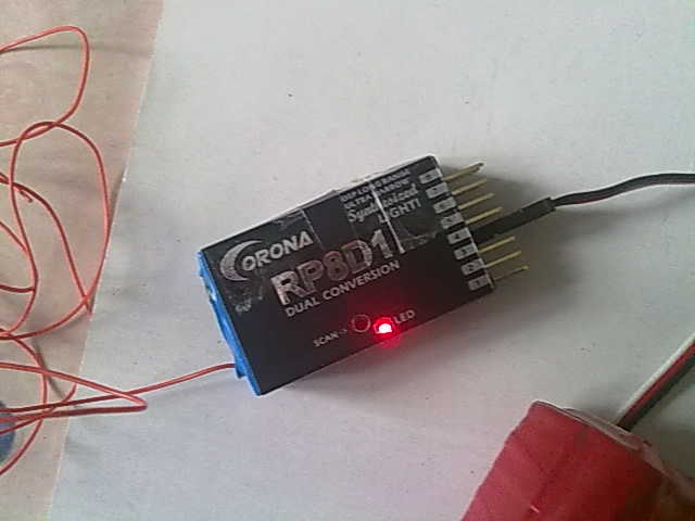

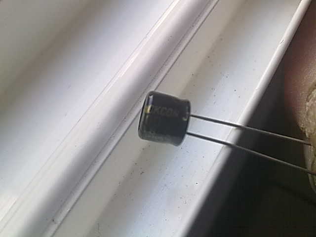

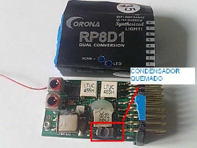

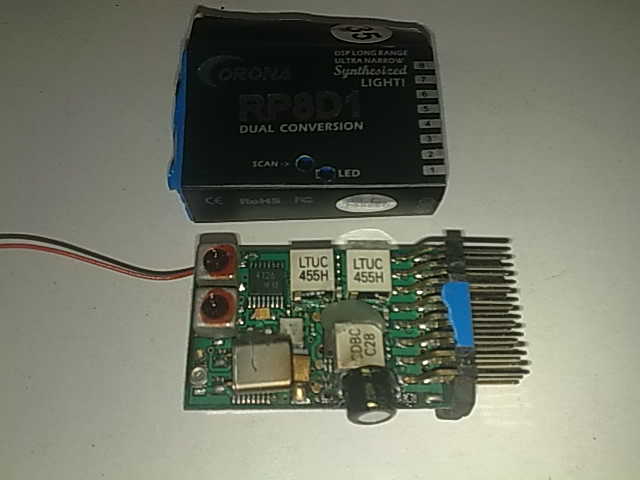

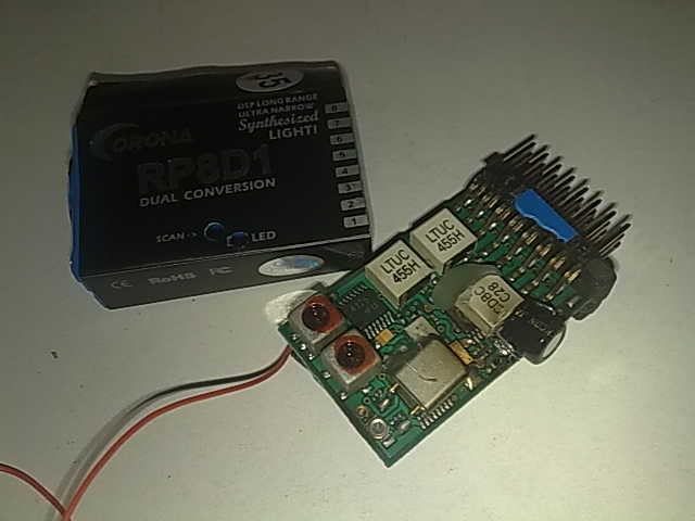

hola , aqui deho este post por si a alguien mas le ha pasado este fallo con el receptor corona RP8D1 sintetizado y puede serle de ayuda, a mi ya es el segundo al que le pasa lo mismo por lo que no se si sera un fallo de estos receptores , hace un año me fallo el primero quemandose uno de los condensadores , el cual buscando por internet consegui dar con las caracteristicas y poderlo sustituir por otro igual o parecido de las mismas caracteristicas consiguiendo que volvese a funcionar y hasta ahora no me ha vuelto a dar problemas. Hace dos meses se me volvio a quemar otro de estos receptores , este era nuevo primer vuelo el avion me hace cosas raras y al suelo ( suerte que era un PSS y no rompio mucho) , sorpresa cuando veo el receptor chamuscado, asi que lo meti a un cajon hasta hoy que se me dio por mirarlo , y zas¡¡¡ sorpresa otra vez el mismo componente quemado asi que volvi a sustiruirlo por otro. El condensador que le he metido es un condensador de 100 microfaradios y de 16V, al igual que hice con el anterior, el proceso no es complicado pero si requiere algo de paciencia ya que las soldaduras son muy pequeñas y hay que tener cuidado de no dejar ningun componente puenteado con otro. os dejo una fotos,
