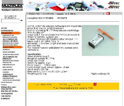

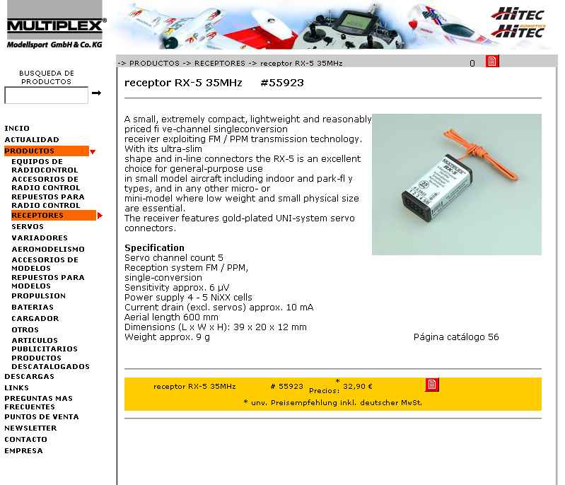

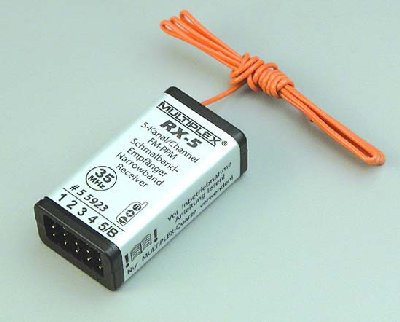

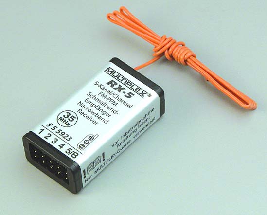

Pues eso quisiera saber si el receptor Receptor RX-5 35 MHz de multiplex aguanta bien 9.6 voltios de una bateria ni-mh de 8 elementos 2/3.
os pongo una foto para que lo veais.

La alimentación de ese receptor es a 4.8 V.
Si le pones 9.6 V, lo vas a freir.
¿Por qué no lo conectas a través del variador que tendrá BEC y te lo alimenta a 5 V?

He tenido receptores que aceptaban mas voltios de lo normal pero en la caja se leía claramente "BEC".
En este caso sólo 5 elementos:
