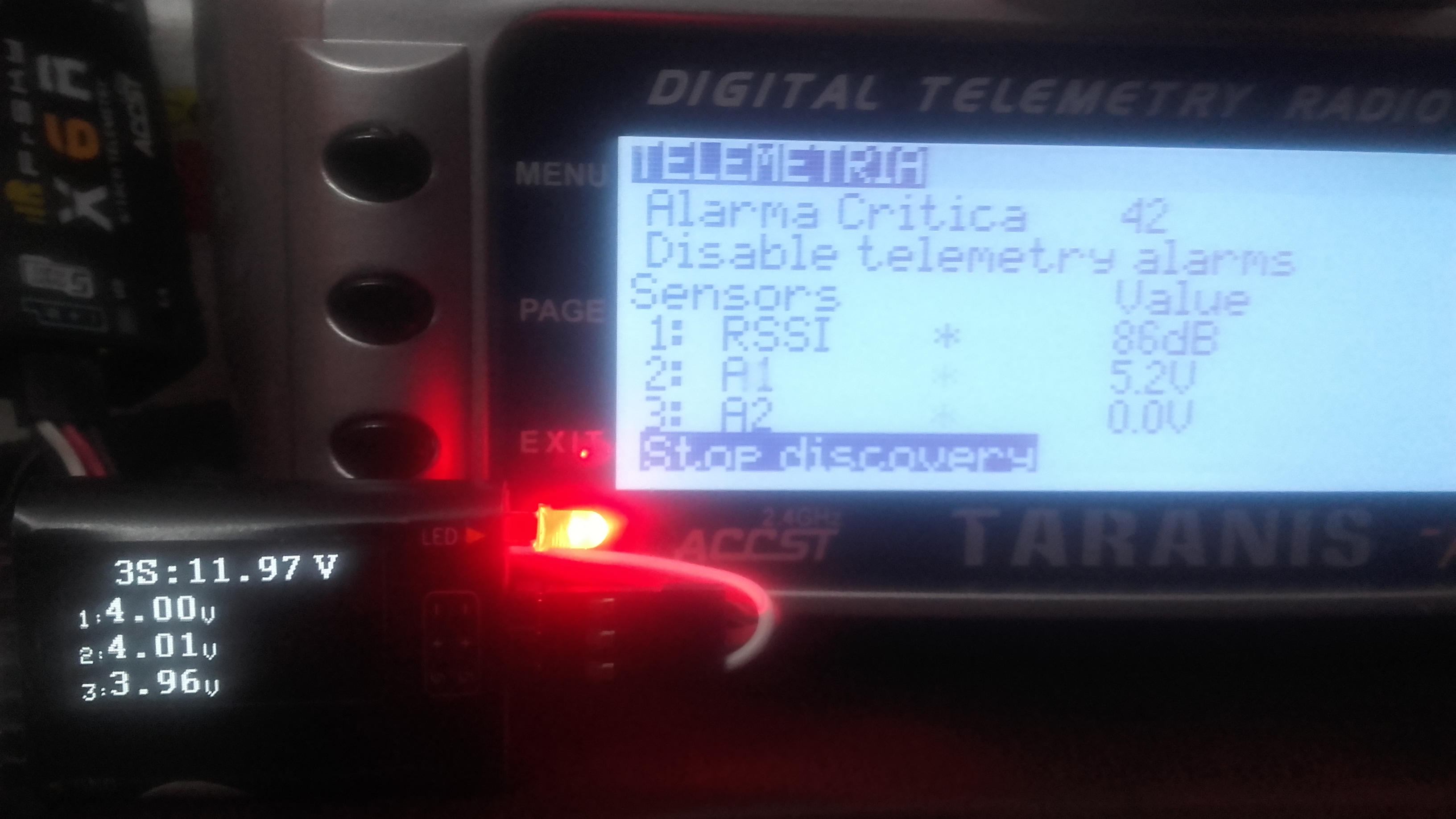

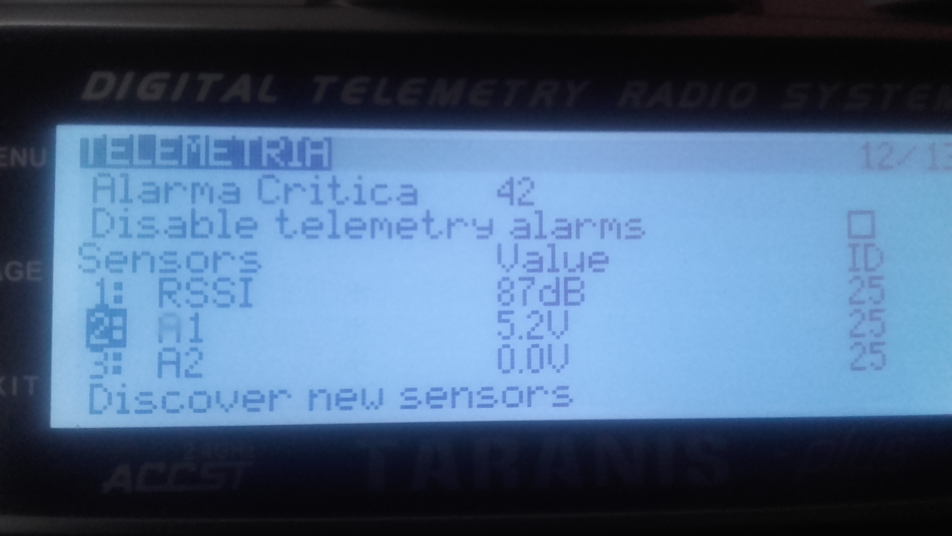

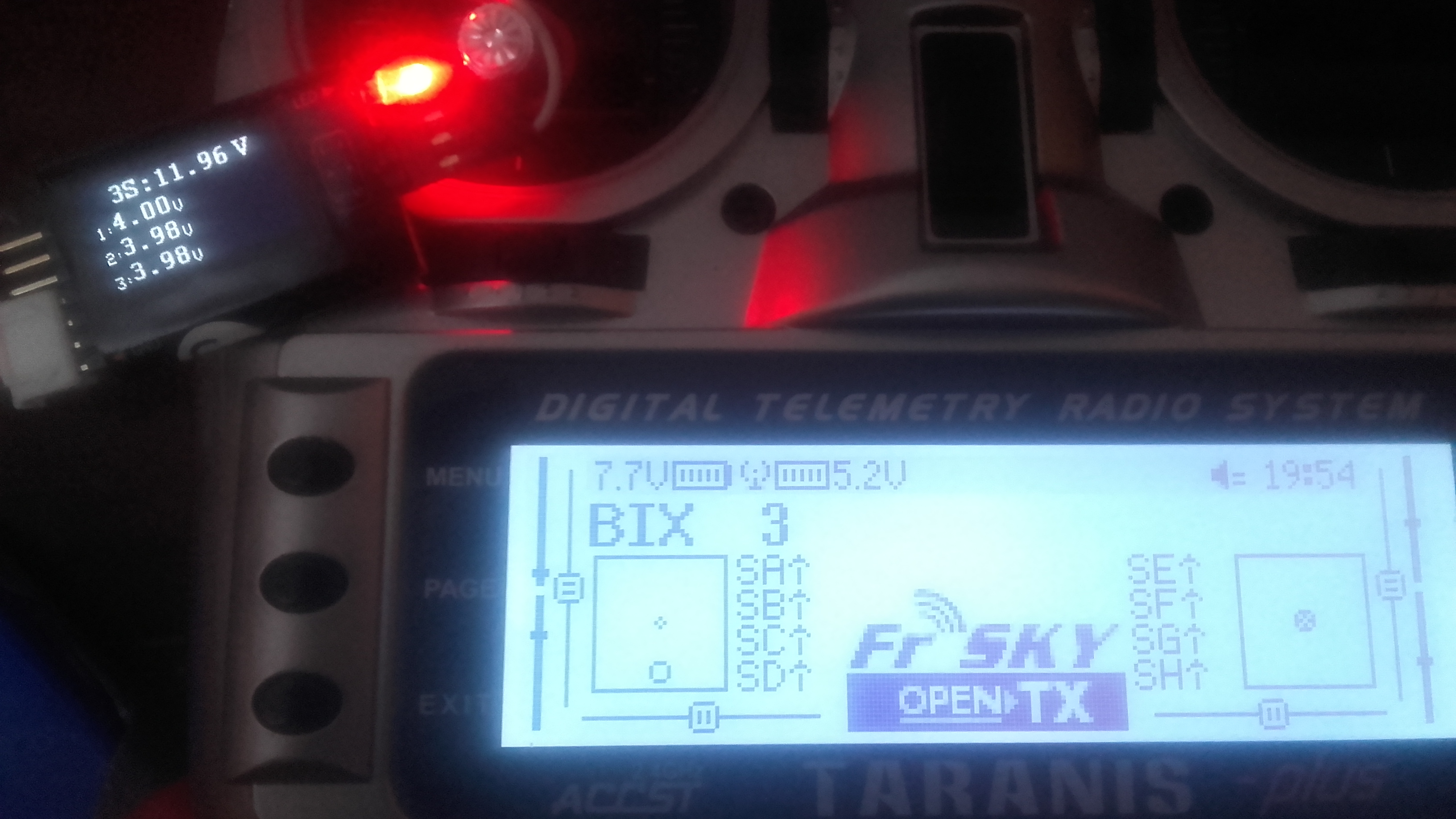

Ahora lo pongo en el avion y todos los canales van bien, pero tengo puesto un sensor de voltaje que funciona bien, (comprobado antes y despues con el otro receptor), y que en su pantallita salen los valores correctos que le esta dando la bateria pero en la emisora sale una cosa muy RARA, os comento, ahora al conectar el sensor de voltaje para telemetria, me da datos falsos por ejemplo,Bateria 2S sale L1:(A1 con 5.20V) y L2.(A2 con 0,00V) (pongo la foto)
20180104_193415.jpg1.5 MB

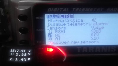

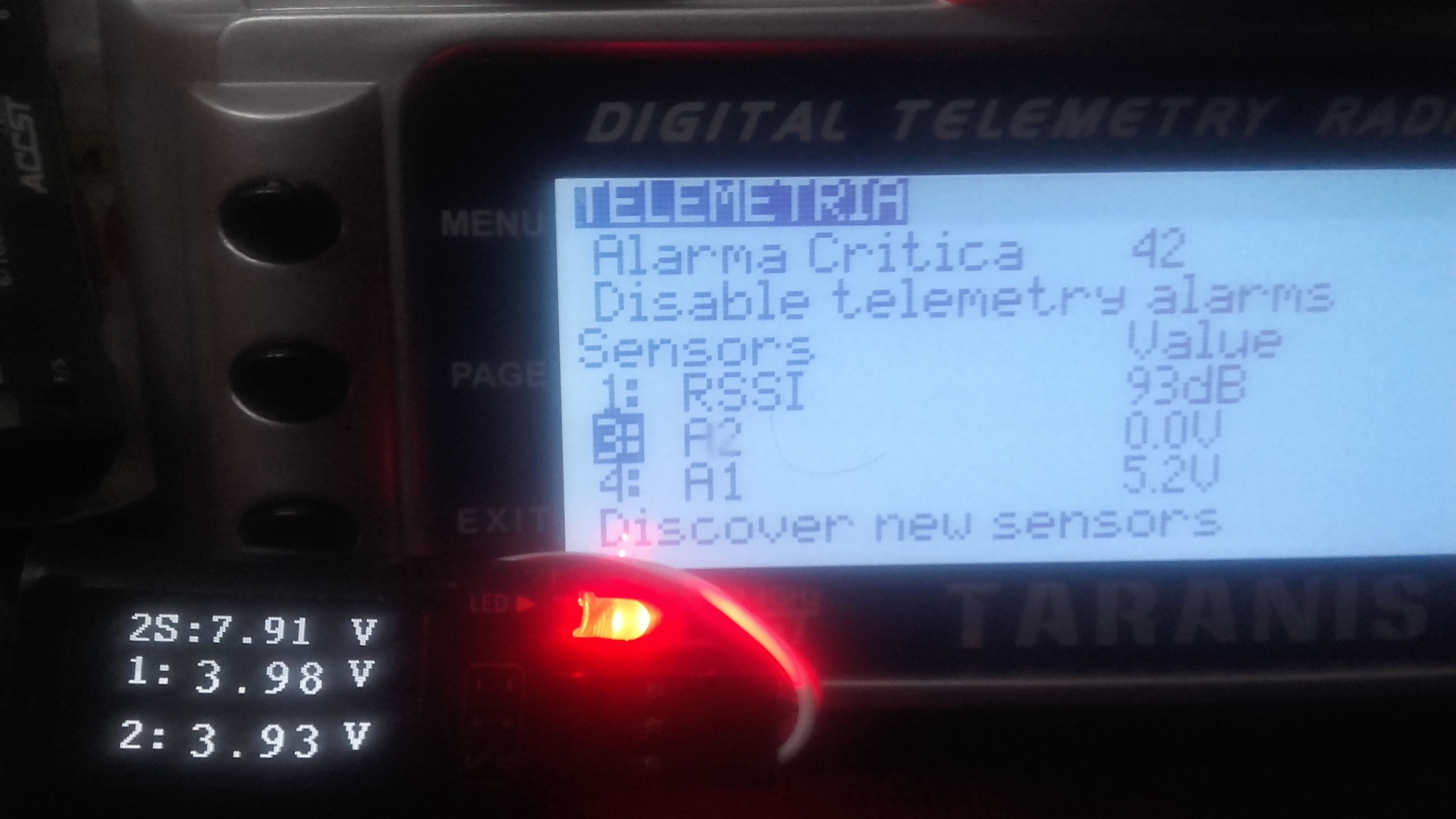

ahora pongo una Bateria de 3S y sale los mismos valores, L1.(A1 con 5.20V) L2. (A2 con 0,00V) con esta tendria que salir una linea mas, por que es de 3 celdas, pero siguen saliendo dos lineas
20180104_193846.jpg1.5 MB
estos valores son los que se ven en la pantalla de la emisora, en la pantallita del sensor se ve lo correcto, lo real,

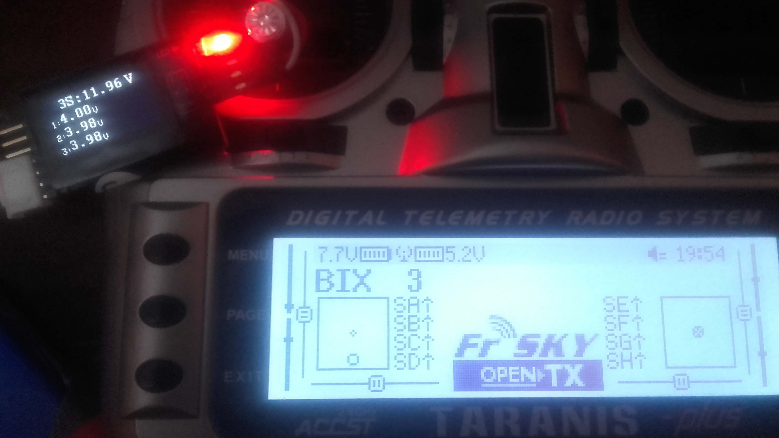

Ahora pongo una foto del voltaje que sale en la pantalla inicial.

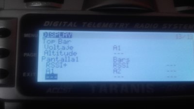

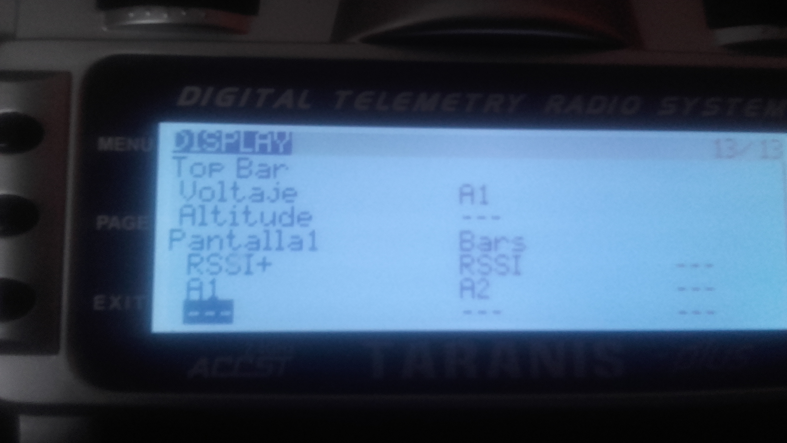

Ahora en la pantalla de DISPLAY , en el valor del voltaje pone A1 , las opciones que me da son A1, A2, cuando abria que poner yo creo que CELS

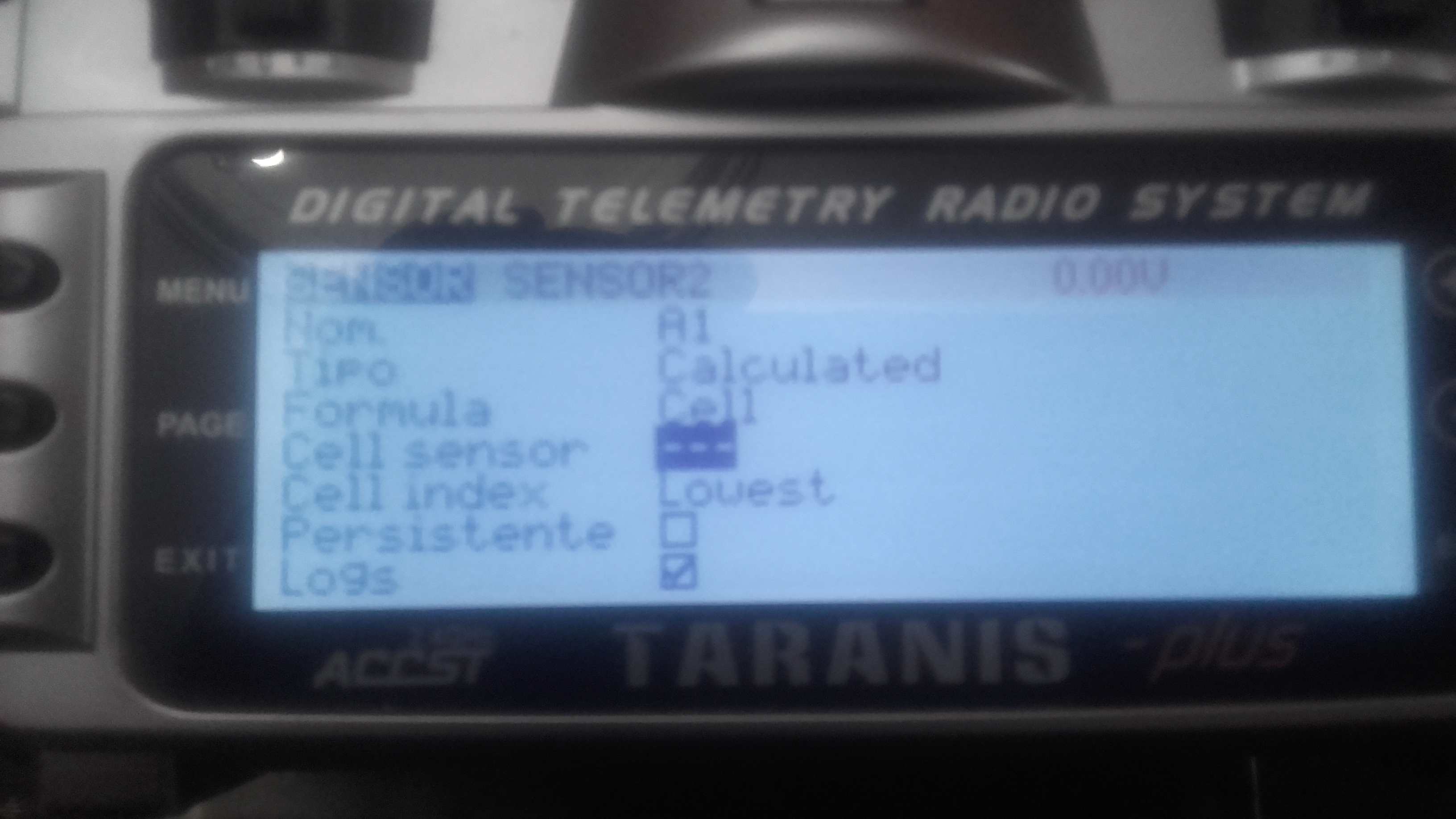

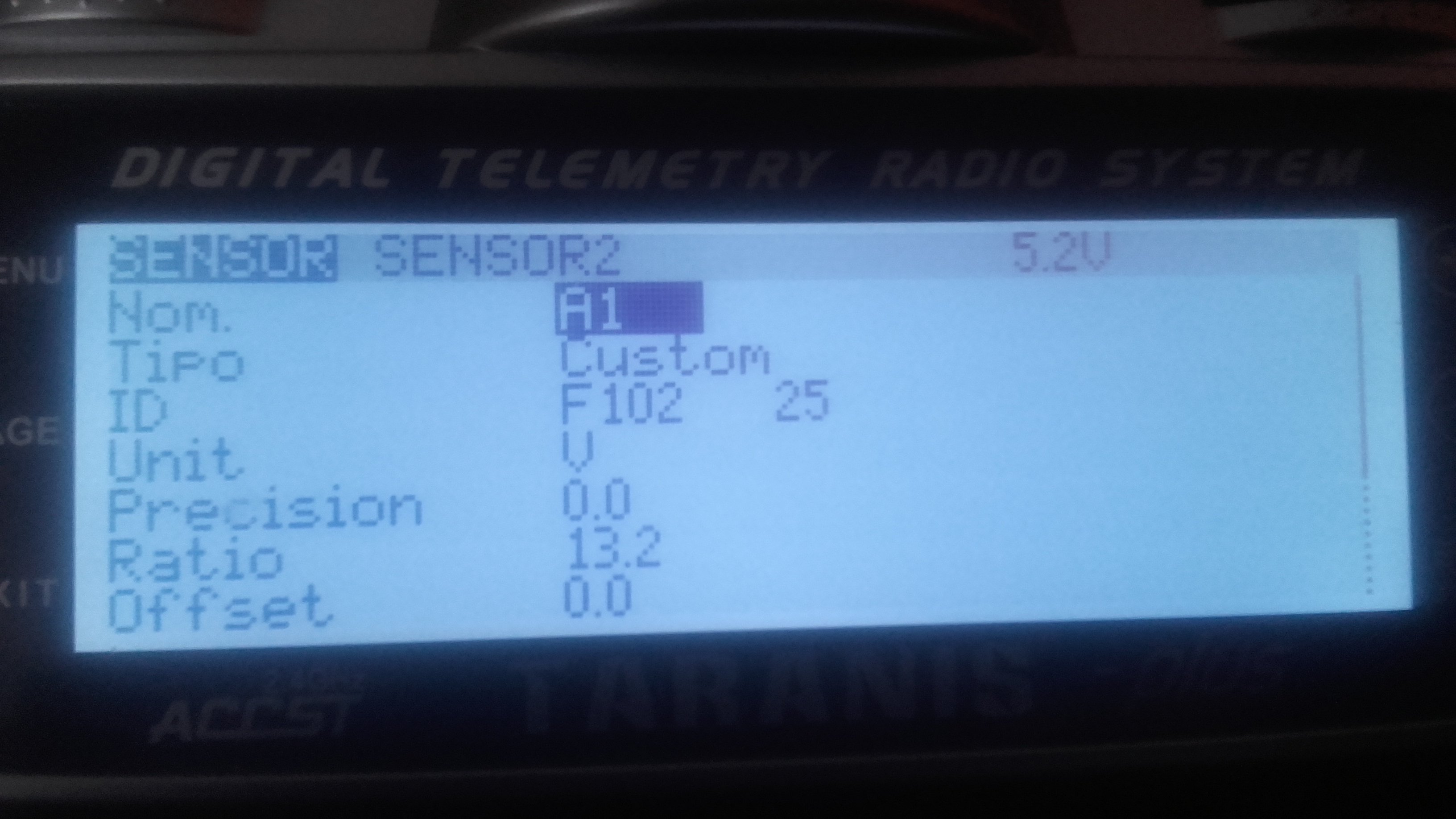

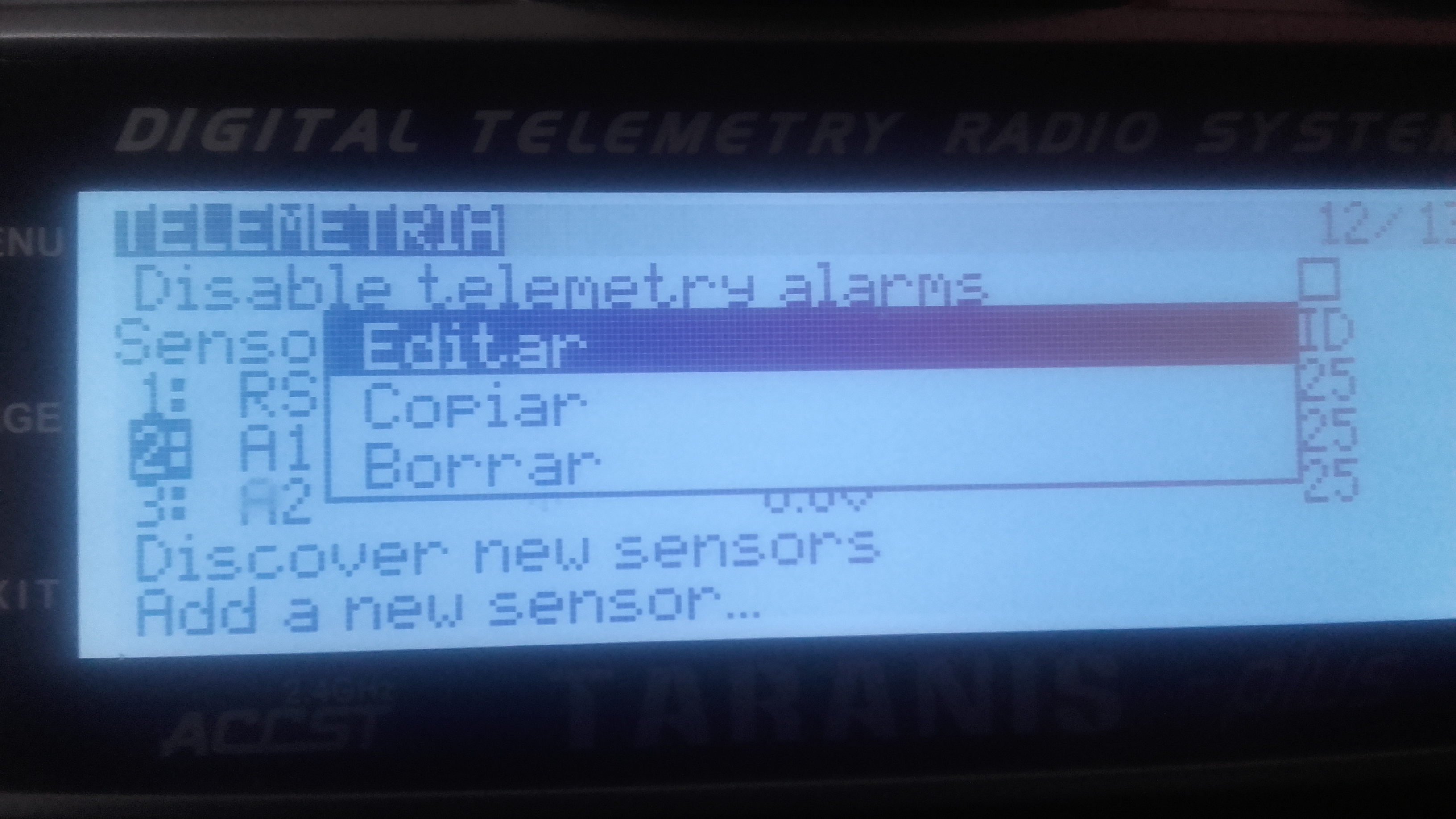

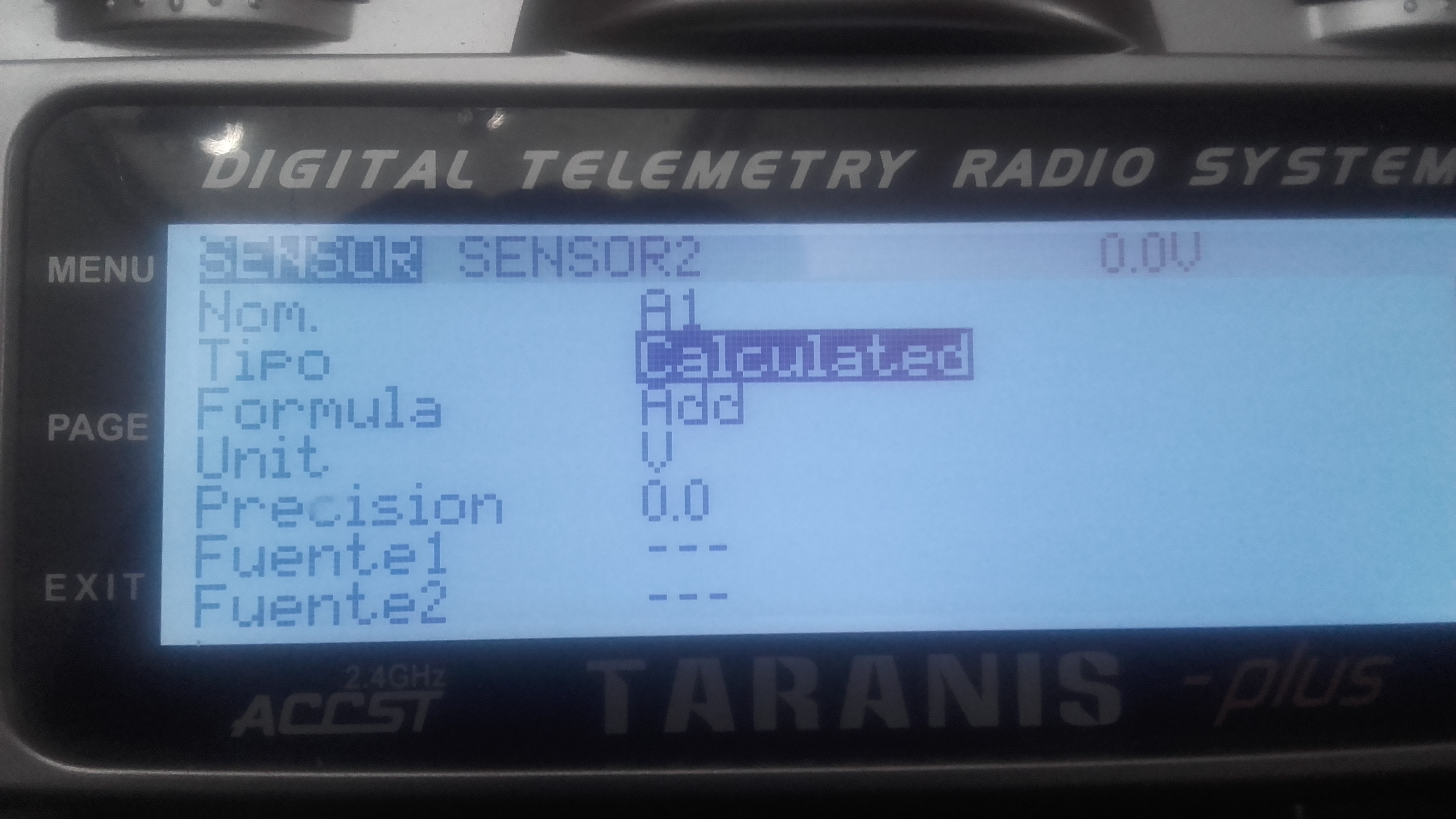

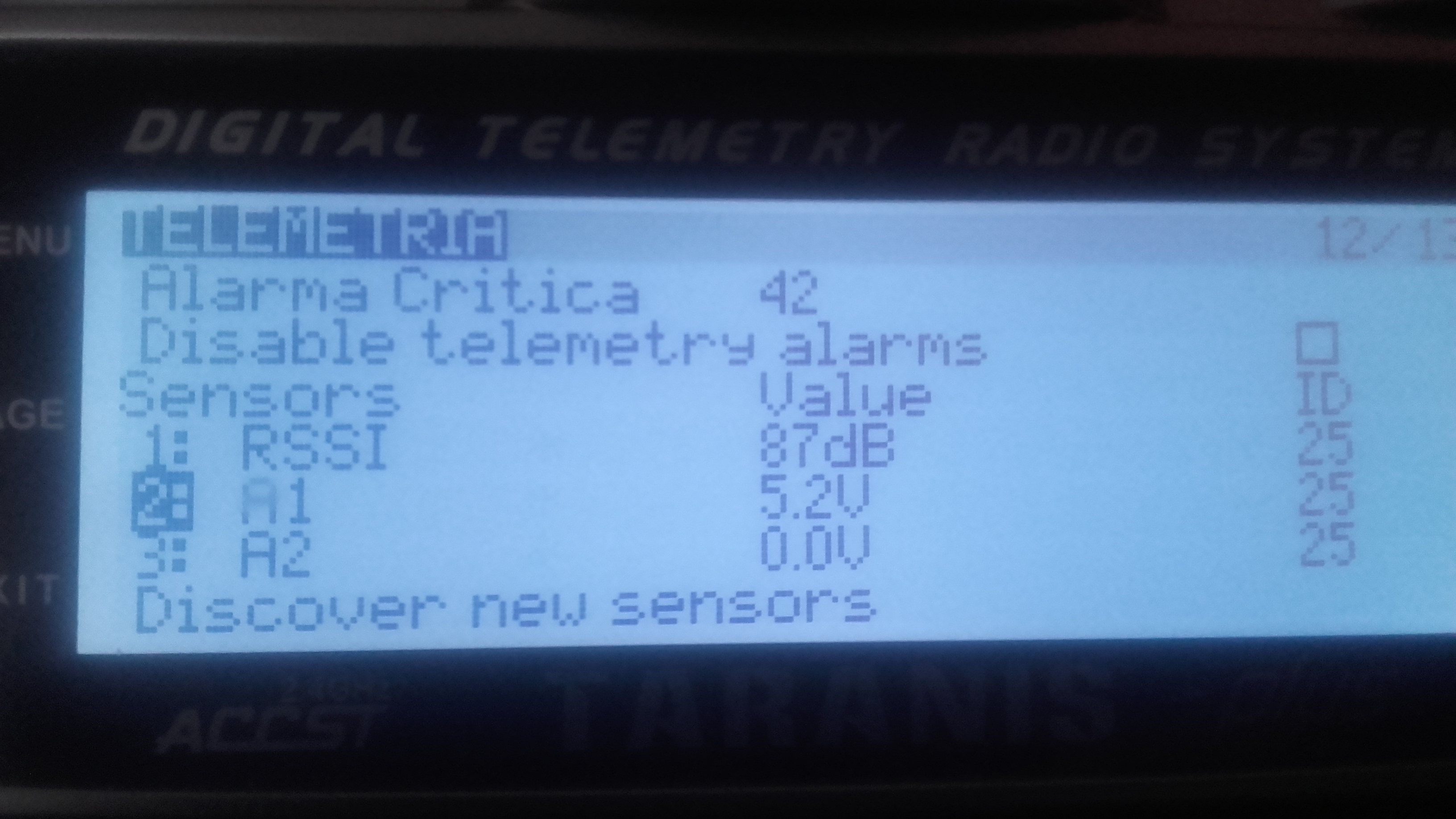

voy a telemetria a seleccionar una linea que esta recibiendo la señal destellante, marco y doy a editar, tres fotos de los pasos.
sale esta pantalla SENSOR 2 --------------------- 0.00V (deberia salir el voltaje de la celda)
NOMBRE---------------------------------------- pondria 1 para enumerar la celda correspondiente
TIPO ---------sale-----------CUSTOM ---------pongo----------------CALCULATED , aqui se cambia la pantalla pero no sale la que me salio con otro modelo que tengo
FORMULA ----------------------------------------------------pondria -----CELL
CELL SENSOR------------------------------------------------pondria------CELS
CELL INDEX---------------------------------------------------pondria------1 como en el nombre
LOGS------------------------------------------------------------no marcaria la casilla, la dejaria vacia.
llevo horas intentando cambiar los valores pero imposible ponerlo en orden, con el otro receptor va bien, no se si os habra pasado esto ha alguien o algo parecido en alguna ocasion o sabeis por donde van los tiros, creo que esta bien explicado de todo lo que he ido haciendo, a ver si me podeis ayudar, gracias de antemano .

esta es la foto de la pantalla inicial donde se ve el voltaje falso que esta marcando la emisora.

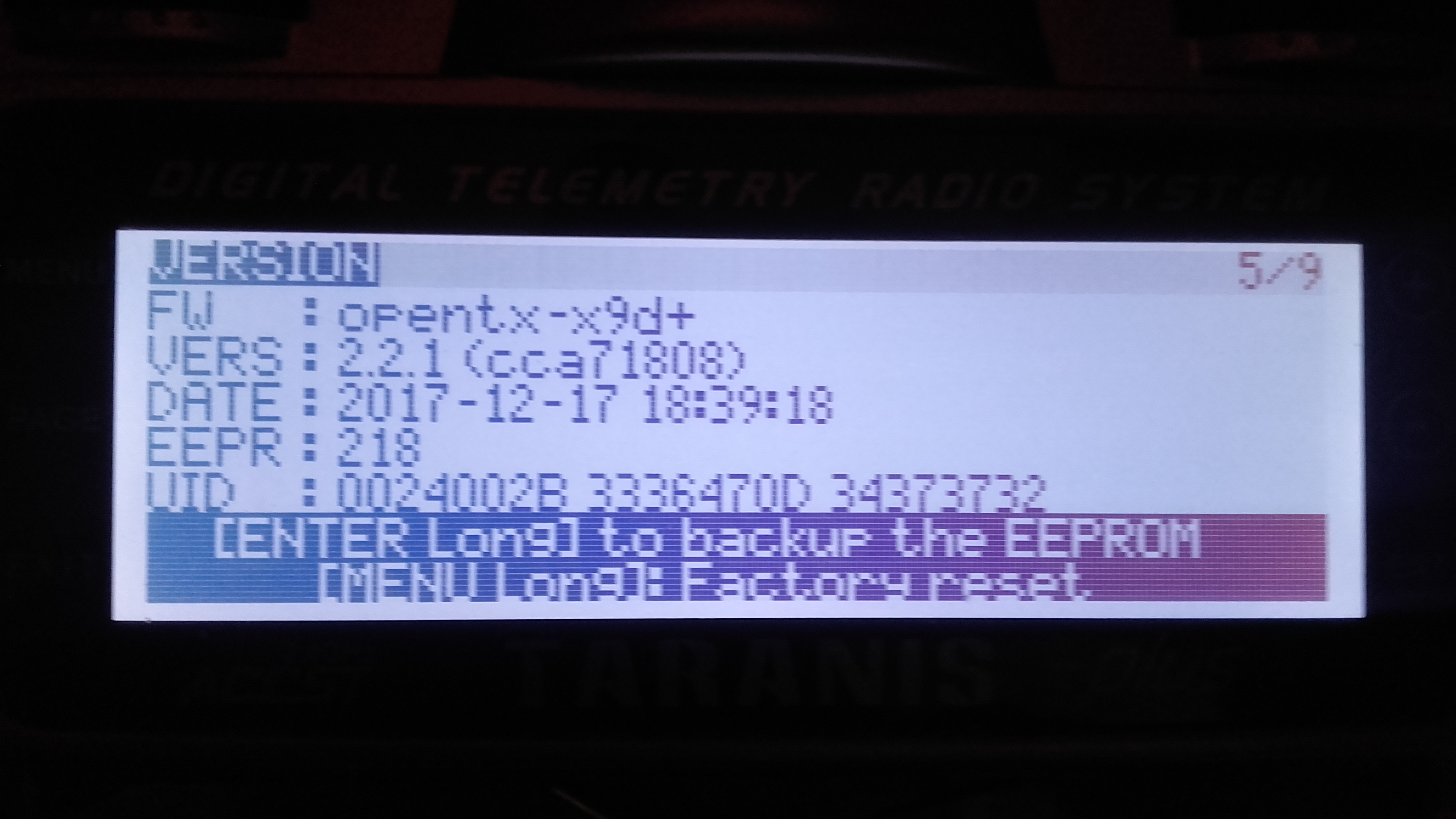

Hola, no lo tengo muy claro pues llevo poco tiempo con la Taranis y seguro que alguien te puede aconsejar mejor que yo pero me parece que la versión que has flasheado puede no ser la correcta. Si hace poco que compraste la emisora, la versión europea que trae será LBT y esta sería la versión que le tienes que flashear al receptor (build 151118). ¿Cuál es la versión que lleva tu Taranis?
#1379813
hola te pongo una foto.
#1379819
Ahí te sale la versión de OpenTX que lleva la emisora pero lo importante es la versión del firmware del módulo interno de la misma que es la que tiene que ser compatible con la versión que lleva el receptor.

El sensor A1 entiendo que es el sensor de voltaje del receptor por eso te da 5.2V que será el voltaje que da el bec, he probado ahora con uno y así es. El A2 sería el externo y ahí ya no te puedo ayudar pues de momento no tengo ningún sensor de voltaje.

He seguido indagando y efectivamente A1 es el sensor interno y A2 el sensor externo pero analógico. ¿Lo tienes conectado por SmartPort no? ¿Has revisado que el cableado desde el receptor al sensor esté correcto?

Contesto a Juan, efectivamente doy a buscar nuevos sensores y solo aparecen el A1 y A2, que no se ya de que son, segun el compañero Lulius son de otra cosa y entonces lo que no estaria detectando es el sensor de voltaje.

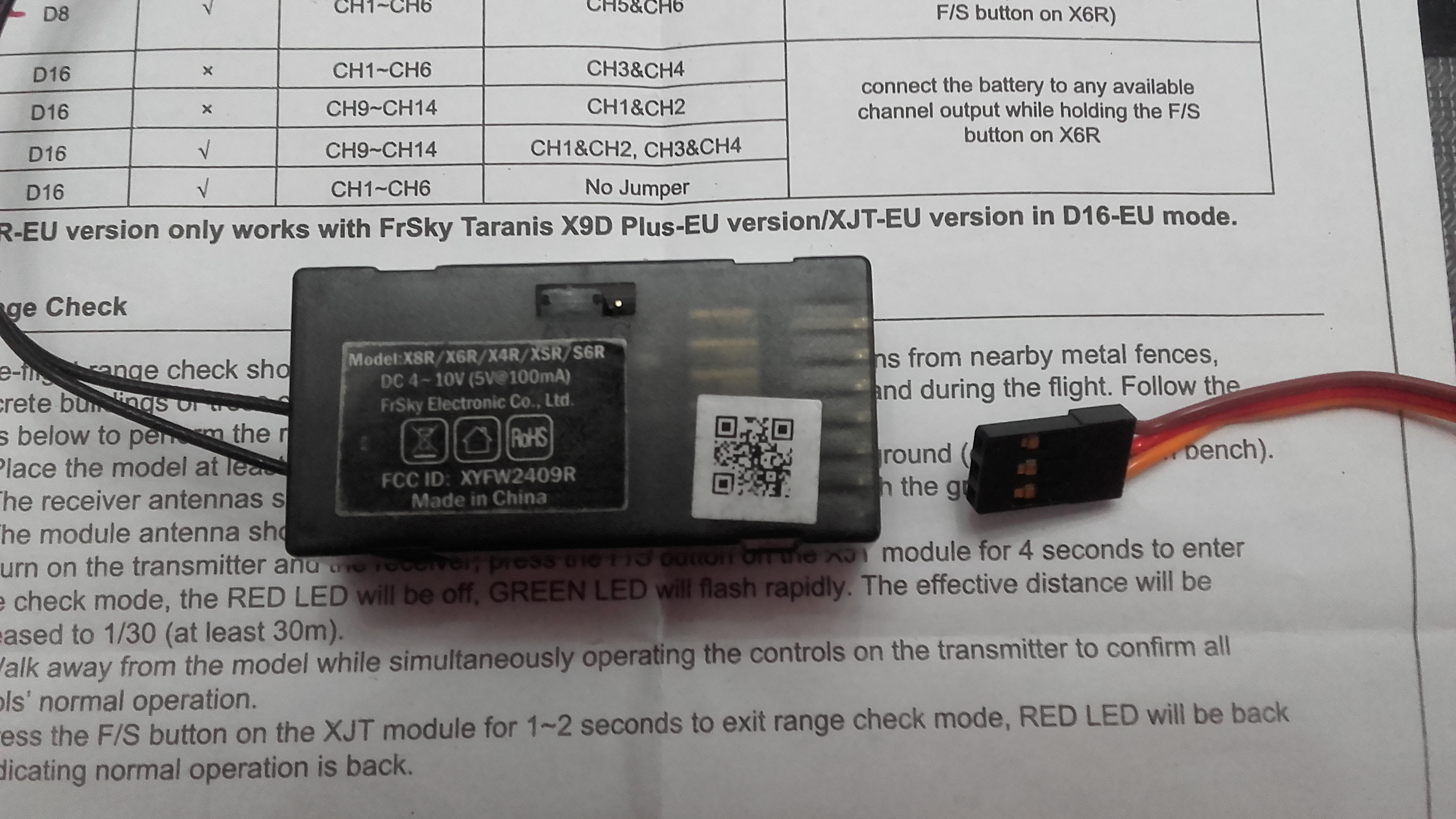

No me refiero a puentear en la salida de los servos, de hecho hablas de que puenteas ch5 y ch6 y no deberías pues así bindeas en D8 y tienes que bindear en modo D16. Te lo especifica en el manual del receptor. Por la parte de abajo/detrás del receptor hay un conector pequeño de tres pines con un jumper, me refiero a ese.
#1379850
Iulius escribió: ↑
Vie, 05 Ene 2018 17:22
llevas razon hay un conector de 3 pines , te pongo una foto para que veas como esta.
a lo mejor hay que cambiarle de posicion o quitarle? ya me diras.
