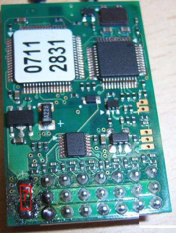

Hola a todos, resulta que inverti la polaridad en el receptor r617fs y se me quemo un componente que está a la entrada del circuito, no se cual es .
Os pongo una foto de donde está.

Por la posición en la que está es un condensador electrolítico para filtrar las fluctuaciones de la alimentación. Debería valerte cualquiera de más de 100µF (cuanto más, mejor). El problema es que eso es solo lo que se ve... Seguramente también has roto, como mínimo, el regulador de la alimentación; y probablemente algún integrado más. De hecho, el receptor debería funcionar (por lo menos para probar) sin ese condensador, siempre que el cable de la batería no sea muy largo.

Por lo que se puede observar me da a mi que es un simple diodo para evitar las inversiones de polaridad, vete a cualkier tiende de electronica de componentes no ferreteria que te venden bombillas y cuatro chorradas, y si el dependiente sabe te dira seguramente el mejor componente, yo ahora mismo te diria un 4007 o un 4148,,, pero k ellos mejor te especifiken.

Fíjate en las pistas del circuito...¿Un diodo conectado entre el positivo y el negativo? Va a ser que no. De todas formas, un diodo para proteger contra inversiones de polaridad no se quema cuando le inviertes la polaridad. Obvio ¿no te parece? :wink:
El componente que se ha quemado es un condensador electrolítico de tantalio para montaje superficial, similar al de 22µF que aparece en la foto algo más arriba del que se ha quemado, a la derecha del regulador.

He podido ver un receptor igual y el componente que se ha quemado es negro con una raya plateada y la numeracion es 47 arriba y 10v abajo como en la foto que ha puesto poniente de 476 10v.En el regulador pone arriba 6Z y abajo X6 os pongo una foto con la numeracion mas o menos legible, cual seria la correspondencia de smd a uno normal, para ver si lo puedo cambiar.Gracias por todo.

es un regulador de tension de 3V 100mA LDO. yo tambien lo queme en un par de receptores futaba, tienes que buscar uno que sea compatible, en patillaje yo no lo he encontrado igual, asi que te tocara buscar alguno de 3V 100mA y soldarle mediante cablecitos. Ahora mismo no recuerdo el patillaje, pero puedes sacarlo muy sencillamente con un polimetro.
El diodo es muy raro que se vaya.
