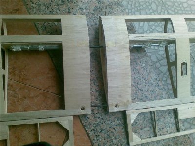

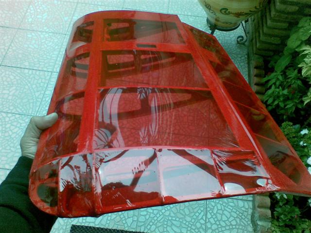

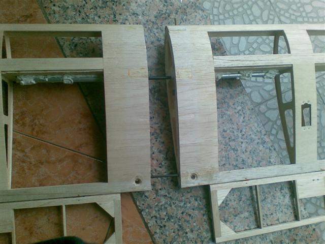

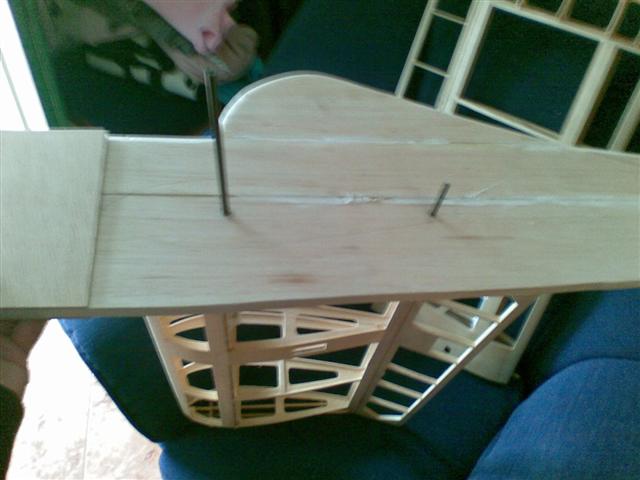

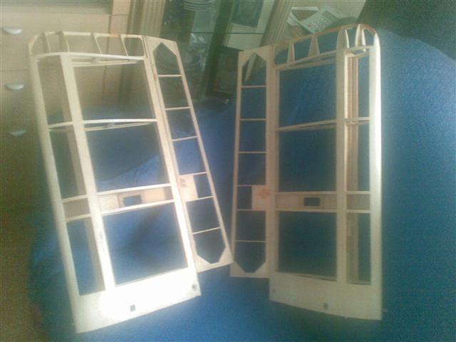

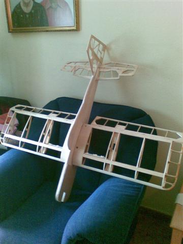

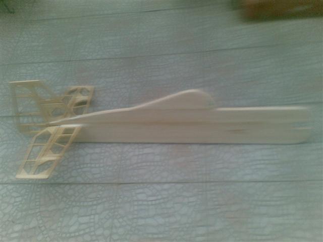

Bueno, pues,,con las alas y la cola de un FunStar,,,que tenia por ahi arrunbadas me acabo de hacer un tablitas mu shhulo,,Todo,,todo son retales de restos que me quedaban por aki....oracover,,etc...Tengo que decir que ,,aunque no sale en las fotos,,,ya tiene tren de aterrizaje y sus ruedas (tambien recicladasss) y terminado de entelar, y el equipò de radio-motor,,,tambieeenn!! osea....solo falta el ratito para poder estrenarlooo,,,,,,,,.,,he aqui los pasos de su creacion....Saludosssss

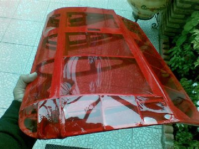

Ya tengo las alaaasss!!!!!!!
las alas encajan a la perfeccion,,,,ya esta casi listo para entelar
Plantenamiento de las bayonetas de soporte de alas

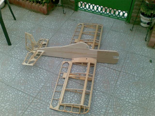

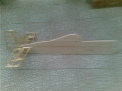

cola encajada y pegada al fuselaje
Encajan a la perfeccionnn!!!!!

bayonetas de aluminio ya pegadas y barras de carbono que sirven como anclaje

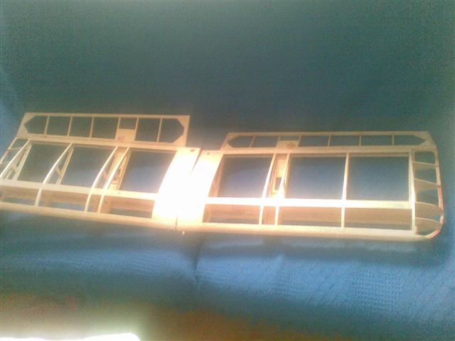

Alas originalmente de una pieza,,,cortadas para hacer el avion desmontable

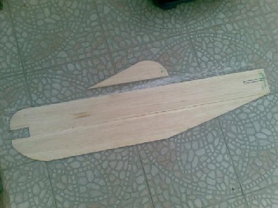

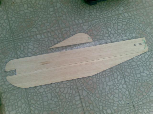

Tabla de balsa de 15mm ya recortada con la forma aproximada

¿Lleva motor glow? En ese caso... ¿ un motor .15? Hiciste un trabajo interesante.

un 15 con 1,34 de ala.. no lo veo
Por anto
#803430
Nooo!! le he puesto un TT46....pondre fotos puesto que ya esta totalmente montado...lo unico que me falta por anclar es la bateria puesto que no se justamente donde va el CG...Si alguien tiene un Fun Star y me lo puede decir pues...le estaria agradecido...

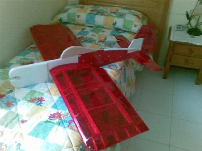

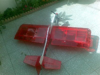

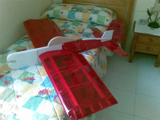

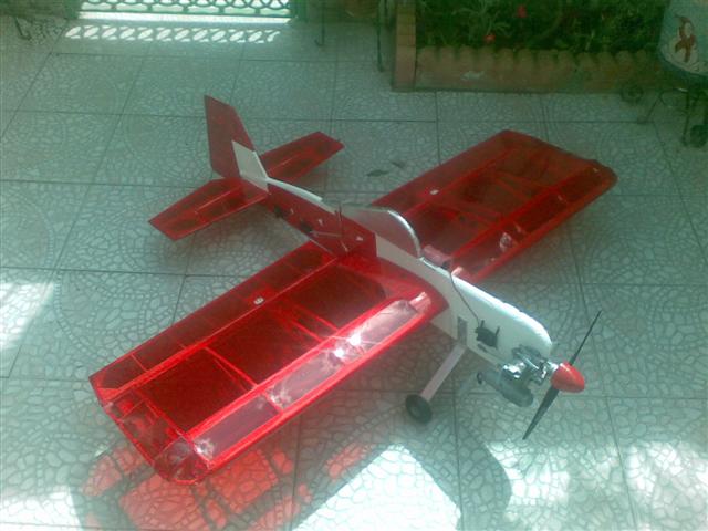

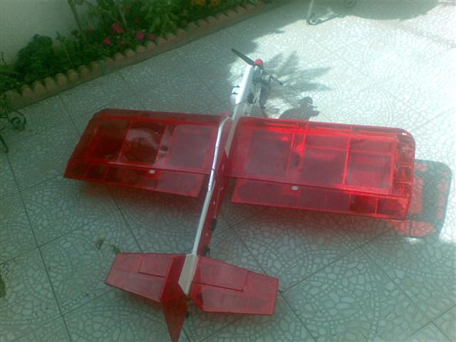

He aqui el "parato" listo para volar.....
al final le voy a poner de nombre... "parato 3D"

te ha quedao bien. Lo unico que te digo es q antes de volarlo refuerces la zona del fuselaje q atraviesan las bayonetas del ala. Fijate en la veta de la madera del fuselaje. Ante un esfuerzo de la bayoneta te abre el avion por la mitad a lo "harakiri".
Por anto
#803719
eso que se ve no es una beta...es que la tabla esta pegada puesto que tenia dos finas, pero esta firme con pegamento polimero...indestructible por esa zona..pero no se descarta que raje por otras claroo!!!jiij gracias.

Bueno, por ser tan liviano el aviòn, con un .46 ha quedado màs que motorizado.............. Buenos vuelos!!!!!!!

Muy buena idea la tuya, eso de reciclar parte de un avion para hacer otro esta genial, y tiene buena pinta el bicho, pero al ver las fotos me vienen unas dudas a la cabeza, creo que le diste demasiado morro, y al poner el motor tan adelantado con respecto al borde de ataque del ala, contando con que es un .46 y que el fuselaje en la cola tiene pinta de pesar poquito, creo que vas a tener algun problemilla para ajustar el C.G., seguramente tendras que lastrar mucho en cola, no obstante si no sabes donde tiene el C.G. echa un vistazo aqui http://www.rcnoticias.com/Tecnicas/CG.htm y ya contaras como va el bichejo, por cierto y sin animo de ofender, tiene un perfil un tanto raro a la vista, no? esa cabina (a mi vista por supuesto) no quedaria mejor con la parte delantera mas suave?, de todas maneras buen trabajo.

Bueno anton llamame y lo estrenamos,el CG se lo sacamos alli y es cuestion de colocacion de las baterias o lastrar un poquito la cola.Le ponemos dos o tres de estos y resuelto.
Por anto
#805695
Blond: Tienes razon, podia haberme esmerado mas y darle un toque mas suave o bonito a la vista...pero bueno,, tampoco he reparado mucho en estetica...y en cuanto al momento de morro,, tambien tienes razon...quizas podia haberlo hecho mas cortito y me seria mas facil encontrarle el CG, pero no he anclado todavia las baterias con el fin de centrar el avion y que se quede redondoo de CG.... si tengo que colocar las baterias muy atras...pues lo hago y asi lo centro,, el fuse lo he hecho basandome en planos de compañeros pero casi todo a ojo,,,

Parece a simple vista que tiene mucho "momento de morro" y ese puede ser el motivo de que tengas que retrasar las baterias para un correcto centrado.
Toda vez que es un modelo "Tablas" una solución sencilla y que posiblemente te daria mejores resultados en vuelo seria acortar el morro y echar para atrás el motor 4o 5 cms...

muchas gracias por vuestro animo. He pensao en cortar y reconstruir el morro pero primero lo voi a centrar y lastrare la cola a ver como vuela, al ser un avion de construccion casera no se como volara. Ya despues lo aliviare mas de peso y lo centrare en condiciones.

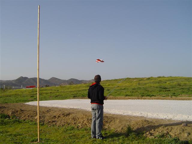

el PARATO ya a volao!!! . Al final opte por recortar el morro y atrasar el motor, y con la colocacion de la bateria el cg se ha quedao clavaitoo. El vuelo es bueno, agil, y floton. Yo no se hacer 3d pero en un intento de torke (churro cagajoso) se quedaba sin problemas. Se hicieron fotos del estreno, cuando me las pasen las pongo.

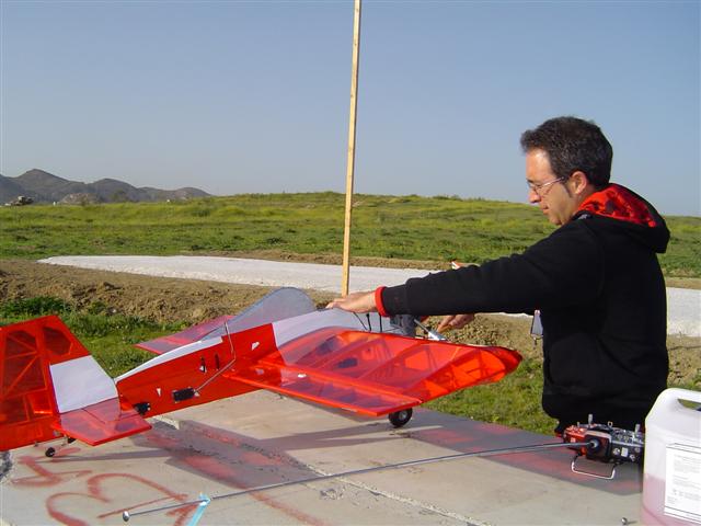

Amigo Devil...no lo he pesao pero va muy ligerito y sobradisimo de motor.... he aqui las fotos del momento....saludos a todos...

Veo en las fotos que aun recortandole el morro has tenido que poner las baterias algo atrasadas, normal con ese motoraco que le colocaste :lol: :wink: .
Te voy a dar unos consejitos que te podran venir bien, ¡¡¡y ademas gratis!!! (estoy que lo regalo oiga) :lol: :lol: :lol: .
-Si las alas las has hecho desmontables, que creo que si, mete la mayor parte de electronica que puedas dentro de ellas, sobretodo el receptor, por dos motivos, 1. porque en caso de accidente (esperemos que no), el receptor quedara mas protegido del golpe, y 2. porque como lo tienes en el lado del deposito, en caso de que este empezara a perder combustible (cosa que suele suceder en bastantes mas ocasiones de las que quisieramos, debido a que el tapon del deposito se endurece y termina por no ajustar a la boca del deposito), con el propio combustible se te podria estropear, y si eso sucediera en el aire... todos sabemos lo que le pasaria al Parato 3D.
-Aunque no lo distingo bien, creo que las baterias las tienes puestas en un portapilas, si es asi, malllll, te explico mi experienci, tengo un coche rc, y lo llevaba con portapilas, y empezaba a cada 2X3 a saltarme el fail-safe y pensaba que era por exceso de consumo de algun servo, que este hacia caer el voltaje de la bateria y por eso entraba el fail-safe, nada mas lejos de la realidad, despues de mucho probar con otros servos, a cambiar las baterias, a engrasar todas las partes que movian los servos para que fueran bien suavecitas, nada, que eso seguia igual, era el put.... portapilas que sujetaba muy fuerte las baterias y con el calor dilataban y el muelle del portapilas no tenia fuerza suficiente para empujarlas hasta la parte del positivo y se quedaban simplemente apollando un pelin, esto hacia que el fail-safe detectara bajo voltaje de la bateria y me frenaba el coche, todo se soluciono cuando con esas mismas baterias que tenia en el portapilas las converti en un pack soldado.
Un saludo, que lo disfrutes mucho y perdona por el ladrillo.
