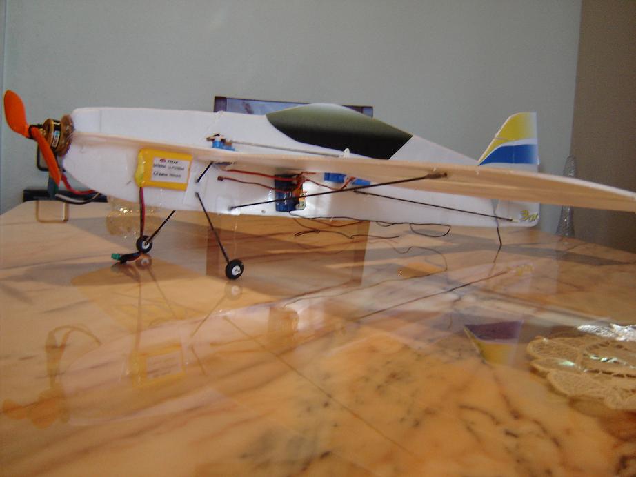

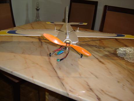

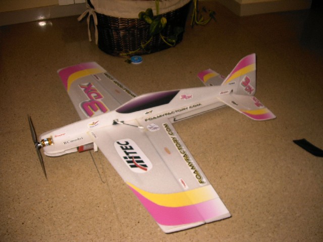

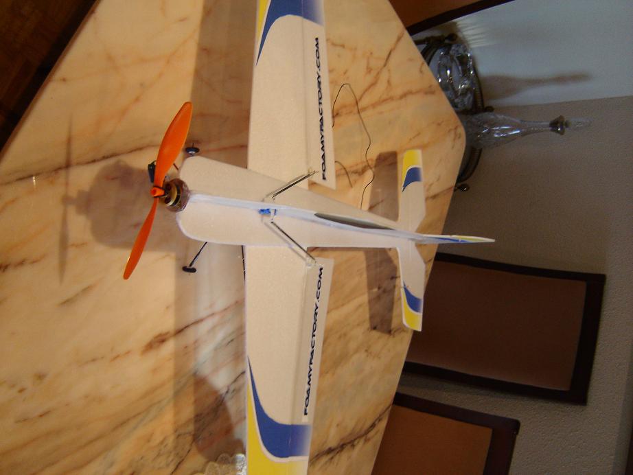

Por Albert Navarro
#25352
aki os pongo unas fotos del 3dx
